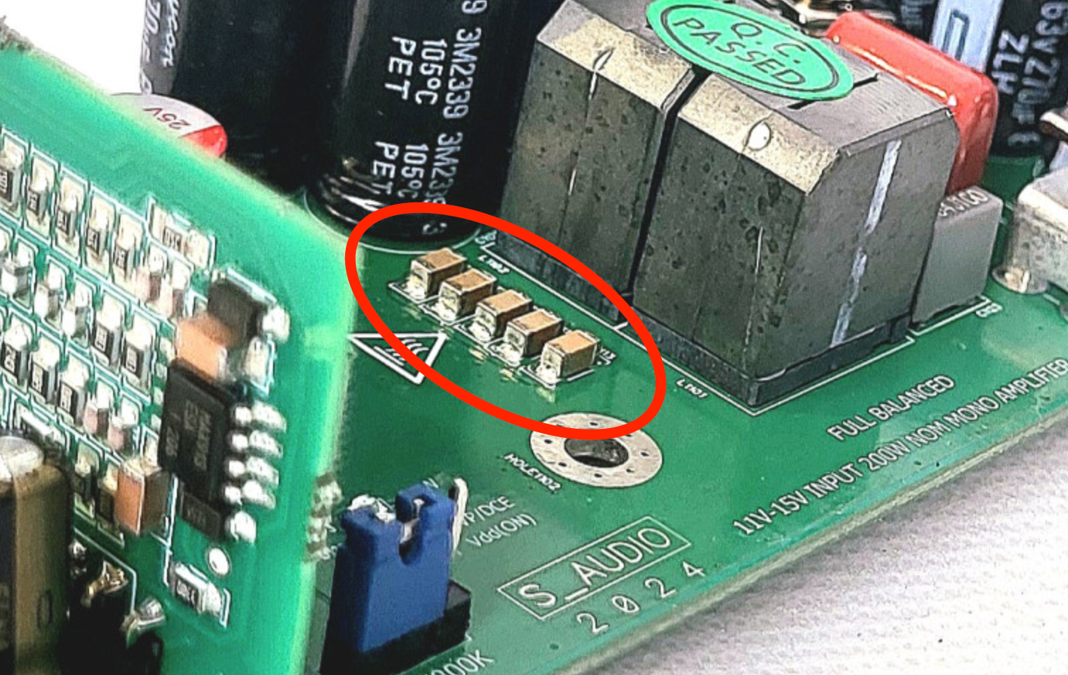

Re: Автомобильный усилитель D класса на 100Вт от Sous
Сообщение artemtch63 »
А это, случайно, не набор запасных резисторов для Gain?
Было бы очень удобно)
И, кстати, какой в гейне размер резисторов и мощность?
Сообщения: 1455
Репутация: 1268
Нет, это конденсаторы.
Резисторы для гейна прикручу к плате где-то сбоку.
Сейчас по умолчанию усиление 20.8дБ
При 2В RMS на входе, на выходе будет 22В = 121Вт

Sous писал(а): 15 авг 2024, 11:42 Нет, это конденсаторы.
Спасибо!
А какого размера резисторы для гейна и какой мощности?
Сообщения: 1455
Репутация: 1268
размер 0805
Здравствуйте!
Судя по информации на самой плате усиление по умолчанию 12.1dB.
Можете, пожалуйста, дать данные по коэффициенту усиления в зависимости от сопротивления резисторов.
И еще подскажите, пожалуйста, как рассчитывать итоговую мощность усилителя в зависимости Vrms на входе и коэффициента усиления.
Спасибо!

Сообщения: 1455
Репутация: 1268
Я поправил усиление, но не поправил шелкографию в 1_11. :oops:
В текущих версиях получается вот так:
GAIN SE R810
n.p. - 20.8dB
6K8 - +3dB
2K7 - +6dB
1K5 - +9dB
910R - +12dB
560R - +15dB
