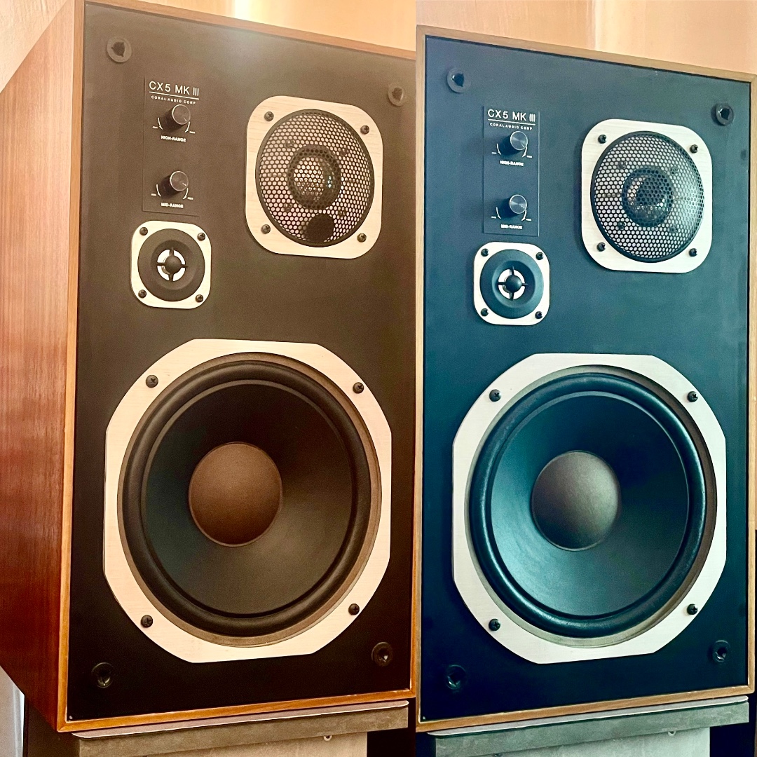

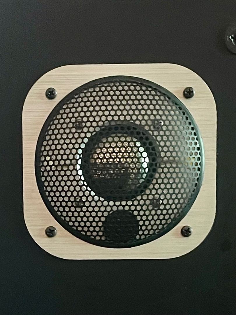

От времени отклеился рассеиватель среднечастотника внутри решётки приклееный с внутренней стороны решётки. Решётка похоже на клею. Как поставить на место рассеиватель и снять решётку? Спасибо

Попробуйте не снимая решётку. Просто переверните динамик вниз решёткой и выставьте рассеиватель на своё место далее шприцом нанесите клей под рассеиватель.

Спасибо, воспользовался советом. В вертикальном положении. Клей t7000 - чёрный клей герметик с капельной подачей через тонкую как игла накрутку.
