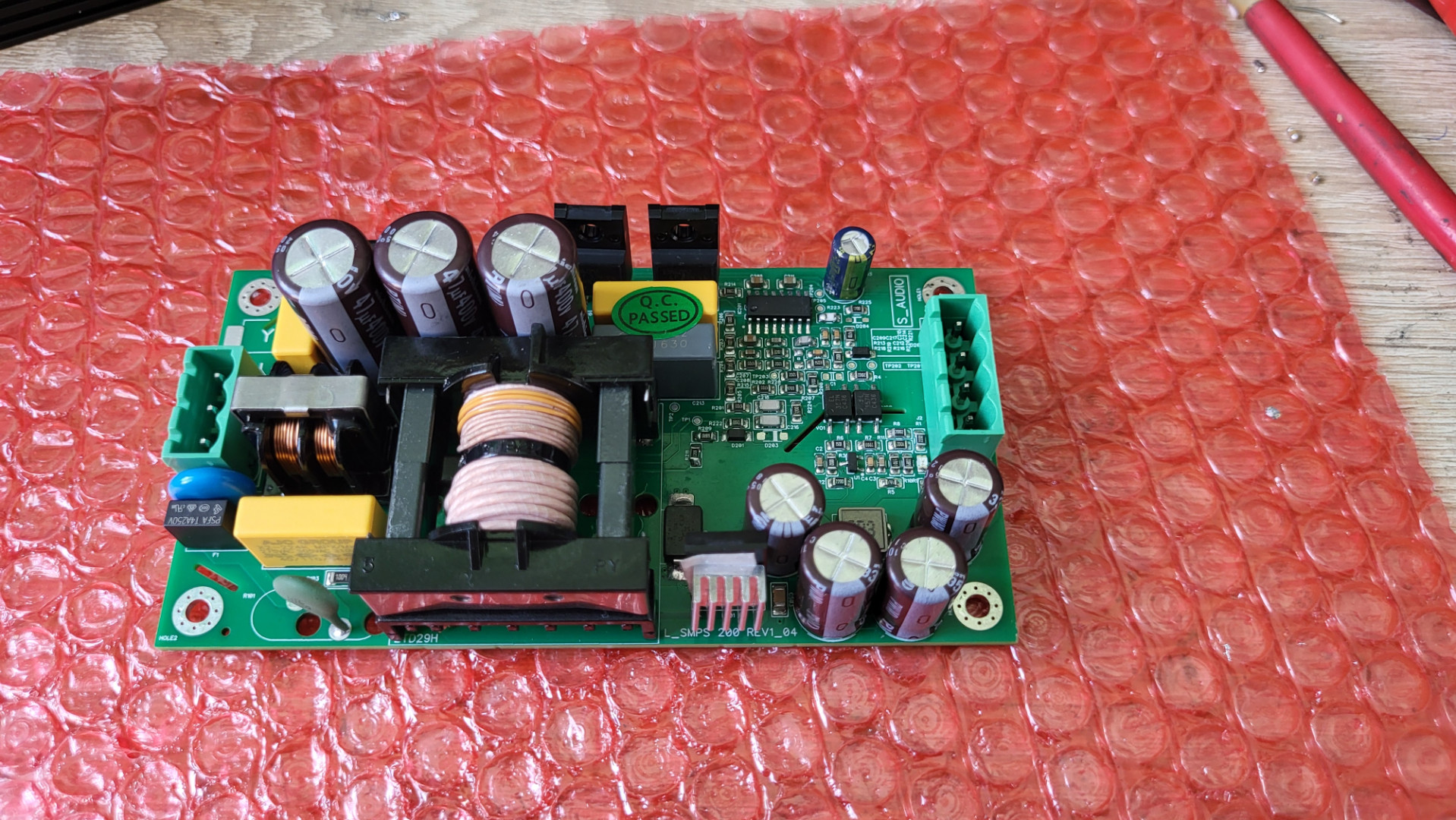

Re: Резонансные блоки питания \LLC\
Вторая ревизия платы вышла уже удачнее. Плата универсальная, заменив пару деталей можно обе микросхемы использовать.
Блок на 6699 выдает 220Вт с начальной частотой 105к и конечной 65К. Диапазон маловат, нужно попробовать первичную на один виток меньше сделать и вообще оптимизировать. Burst отключен, так как он зло. В режиме от ККМ штука полезная, но когда сеть гуляет
На той же плате но с трансформатором с первичной на 2 витка меньше получилось запустить только 6599. Начальная частота 180к, конечная 90.
330Вт.
Продолжаю наблюдение(с)
330Вт.
Кстати, если у вас стоит внешний дроссель то на микрухе 6699 можно уменьшить зазор в трансформаторе т.е. уменьшить ток намагничивания, тем самым уменьшить ток х.х. через ключи и тем самым поднять КПД и уменьшить уровень помех на х.х. Так же зазор в трансформаторе нехило так фонит по ЭМИ, и уменьшение зазора и тока намагничивания приводят к уменьшению ЭМИ. И ещё, если сердечник трансформатора соединить с минусом БП, то уровень ЭМИ уменьшится, я засовываю провод под пружину и припаиваю провод к минусу выхода БП.
- Сообщения: 1443
- Репутация: 1254
Если сильно уменьшать зазор - регулирование страдает, при больших соотношениях Lm/Ls график пологий.
а так -то 0,2 у меня зазор. Может и 0,1 можно было бы, но тут целый комплекс испытаний надо.
Как сделаю штук 10 трансформаторов будет видно.
В целом задача была получить блок с трансформатором без секционирования и с обычной намоткой. Есть минусы, но в целом увеличенных потерь не видно.+ Я применил аудио индуктор, тоже нагрева нет. Индуктор держит 1-1,5кВ на пробой между обмоткой и ферритом, приемлемо.
Мне кажется, себестоимость такого блока будет долл 10-12.
В планах прикрутить синхронный выпрямитель в следующей ревизии.

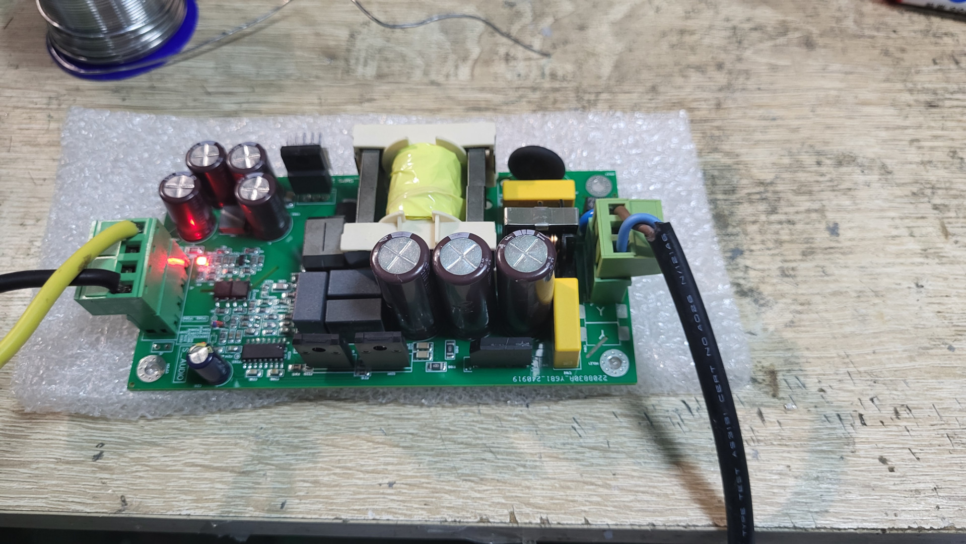

- Сообщения: 1443
- Репутация: 1254
А вот блок уже в железе:
Солидно.
