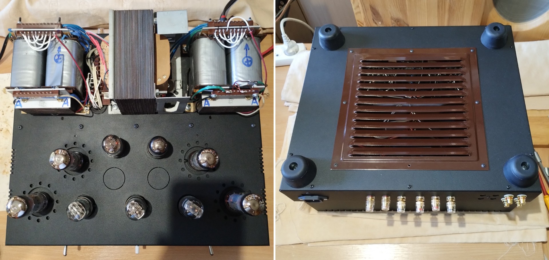

Довольно много лет назад возникала возможность недорого приобрести лампы EL34 от RFT, чем я воспользовался, хотя в то время конкретных планов у меня на них не было, а голова и руки были заняты разными делами, заботами и прочими проектами. Так и лежали они с тех пор в коробке.
И вот, хороший человек обратился с предложением сделать двухтактный ламповый усилитель.
Некоторое время я раздумывал, выбирая между ГУ-50 и EL34… «Победило» любопытство использовать вторые из них, поскольку на них я давно ничего не делал.
Схему выбрал хорошо себя зарекомендовавшую в моих прежних конструкциях: фазоинвертор «длинный хвост» (long-tail pair) на октальных триодах с непосредственной связью - концепция Нобуказу Шишидо (Nobukazu Shishido). Ограничения по корпусу обусловили трудности использования пентода в «хвосте» - общей катодной цепи (обеспечивается равенство номиналов анодных резисторов ламп фазоинвертора), поэтому обошелся чисто вариантом от Шишидо – с резистором относительно большого номинала в катодной цепи. Для выравнивания усиления ведущей и ведомой ламп резисторы анодных нагрузок при этом имеют разный номинал. Довольно высокое напряжение анодного питания позволило организовать непосредственную связь каскада предварительного усиления с фазоинвертором.
Лампы выходного каскада в триодном включении с фиксированным смещением.
Их режим установлен относительно «щадящий» - с мощностью рассеяния на анодах 22 ватта.
Выходные трансформаторы изготовлены на Г-железе 0,35 мм. По 3 секции первичной и 3 секции вторичной обмотки на каждой из двух катушек.
Использованы отдельные силовые трансформаторы питания анодных цепей (Iх.х. = 29 мА) и накалов, раздельное анодное питание каналов, кенотронное выпрямление, фильтрация с использованием железных дросселей.
Сетевое питание поступает через фильтр на основе «встречного» дросселя. Питание трансформатора накала на тороидальном сердечнике организовано через фильтр постоянного тока.
Дорогостоящие пассивные элементы в конструкции не использовались. Разделительные конденсаторы К73-16. В питании – МБГО, SAMWHA и CBB21. Регулятор громкости – ALPS.
При включении усилителя напряжение на выходе блока питания достигает почти 500 вольт (затем понижаясь до указанной на схеме величины после прогрева ламп выходного каскада и их выхода на полный ток потребления), поэтому использованы конденсаторы на указанный вольтаж.
Макетирование показало хороший музыкальный потенциал конструкции, и был сделан усилитель.
Корпус был взят готовый. Порошковая покраска.
Слушал более двух недель, заодно выявляя возможные «детские болезни».
Звучание впечатлило. Уверенно могу утверждать всежанровость конструкции.
Иногда проявляющийся в мощных усилителях досадный эффект первого ватта здесь отсутствует.
Всем хорошего звука!

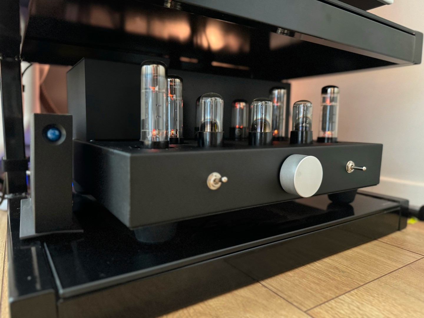

В комплексе на новом месте.
С любезного разрешения автора фото.

Интересная схема , два анодных на два канала на 5ц4м ( говорят они лучше звучал чем 5ц4с ,) но не понял пару моментов в ней
1) зачем на накал 6Н8С подавать постоянку +40в , что оно дает ? уменьшает фон в преде?
2) подключение ТОРа на накал через диоды 1N4007 и электролитические конденсаторы 10000х16в ,необычное подключение на мой взгляд .
А какая разводка внутри шасси ? интересно посмотреть бы.:) Но смотрится красиво .

Спасибо за добрые слова.
Да, подача постоянного потенциала на накал обеспечивает устранение фона переменного тока.
Примененное подключение силового трансформатора на тороидальном сердечнике устраняет неблагоприятные эффекты (насыщение магнитопровода) про возможном появлении постоянной составляющей в сети электроснабжения.
Усилитель уже у хорошего человека, а раньше разводку внутри не фотографировал. Сделана она следующим образом. "Земляные" выводы двух первых после кенотронов конденсаторов соединены между собой короткой шиной 3 мм. К ней присоединены провода от остальных конденсаторов фильтра, источника смещения, источника постоянного напряжения для "поднятия" накалов и от катодных резисторов выходных каскадов. От этой шины протянута такая же шина к регулятору громкости. "По пути" к ней присиединены катодные цепи входных каскадов и "земляные" выводы конденсаторов развязки их анодного питания. От регулятора кромкости шина пртянута ко входным разъемам. Шина между конденсаторами фильтра соединена отдельным проводом с лепестком на корпусе.

Еще раз добрый день , я тут пока новенький и это был мой первый пост ),
Ваш усилитель да красив , сам люблю черный цвет шасси )) кстати он из какого металла сделан ?
По поводу уменьшения фона , обычно обмотку\и накала с средней точкой делают (которая на землю садят), а такое решение как у вас впервые вижу , нужно взять на заметку ,
По поводу тора , я и сам люблю использовать их , но откуда "постоянка" в сети ? я понимаю что могут бытьв сети помехи (всплески) .но чтоб постоянно ..тяжело представить . То есть вот так цепочка (диод\электролит по первичке торра ) и есть для отсечения постоянки ? или чтото я не понял ? сорри если что )

Рады приветствовать вас на нашем Форуме.
Корпус из стали, порошковая покраска.
Схем организации цепей накала существует несколько, в том числе - названная вами.
Вот статья по этой теме:
https://www.radiolamps.ru/articles/theory/theory_2.html
Постоянная составляющая в сети электроснабжения эпизодически возможна. Причины этого - отдельная тема.

СПС за приветствие) , про разводку я спросил из за общей точки "земля" , она как раз очень помогает уменьшить наводки , ( во всяком случае я так делал ) . а что расскажете про свои выходники ? сами мотали или готовое решение уже было ? от них очень много е зависит по звуку . Спрашиваю просто ради любопытства :)
Сообщения: 1270
Стаж: 6 лет 11 месяцев
Репутация: 834
Выходные трансформаторы почти всегда наматываю сам.
Железо двухкатушечное Г25х42, окно 24х70 мм (по 12 мм для каждой катушки).
Первичная обмотка провод 0,25 (0,29 по лаку). На каждой катушке 3 секции. Секции соединены последовательно накрест межд укатушками.
Вторичная обмотка намотана в два провода 1,0 мм. 4 секции между секциями первичной, соединены последовательно накрест между катушками. Это для нагрузки 4 Ома. Для нагрузки 8 Ом поверх наружных секций первичной обмотки добавлены по одной секции проводом 1,3 мм. Эти две секции соединены последовтельно и подключены последовательно к остальным.
