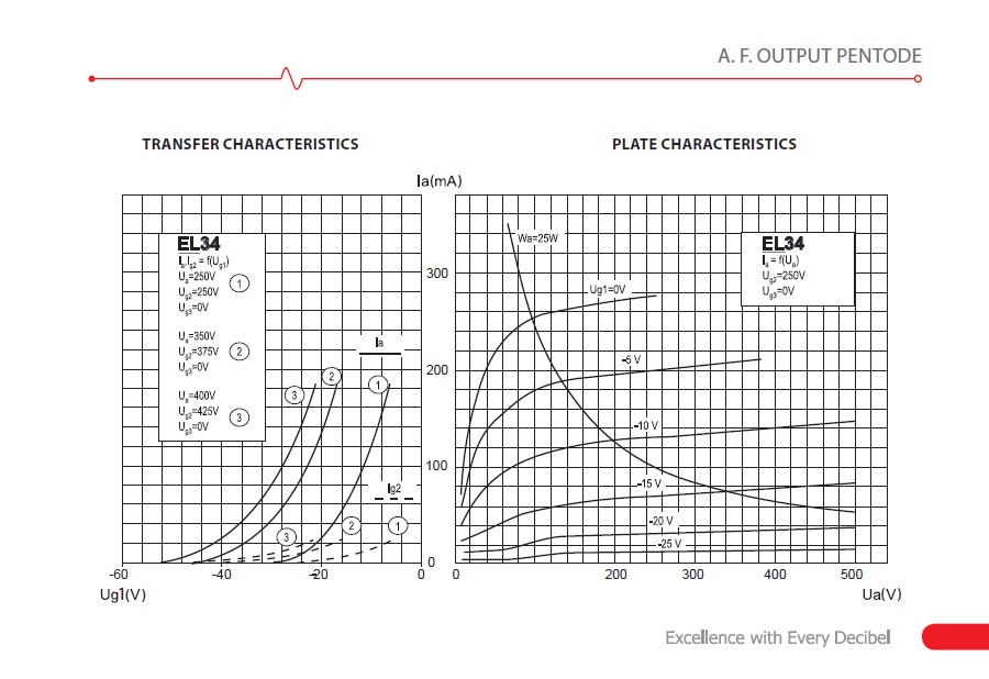

Виникло питання, чому у лампи EL34 обмежені лінією потужності практично всі прямі ділянки характеристик, і при цьому її полюбляють для звука? І ще, яка напруга зміщення використана у цій схемі? Тобто де РТ ламп 34 при струмові 55мА? А ще краще покажіть лінію навантаження. (можна координатами).
А для ламп із Світлани характеристики ще й криві.
Сообщения: 342
Репутация: 110
Аудио система: homemade
Сообщение gelert »
m-shara писал(а): 10 ноя 2024, 21:25 І ще, яка напруга зміщення використана у цій схемі? Тобто де РТ ламп 34 при струмові 55мА? А ще краще покажіть лінію навантаження. (можна координатами).
Вітаю! Робоча точка 55мА — а яка анодна напруга? Далі точка перетину перпендикулярів від цих значень (маємо Ia0, Uc1, Ua). Лінія навантаження проходитиме крізь неї під різним кутом нахилу. Войшвілло, друге видання, 1963р., УНЧ на електронних лампах §8.1.4. Все розгорнуто і докладно.
Добрий день.
У цій схемі лампи EL34 задіяні у тріодному з'єднанні. А там зовсім інші графіки характеристик.

Отакої! А я вже думав, що це перехід до пентодного включення. Ну так на тріоді.сом є 6L6 і в тріодному включенні. А у Войшвілло є приклад розрахунку тріодного каскаду. Шановний пане m-shara, ну нема куди дітись, придеться читати-будувати самому ;). На тріода.сом можна все просто мишою порухати-подивитись що до чого і як на що впливає.
