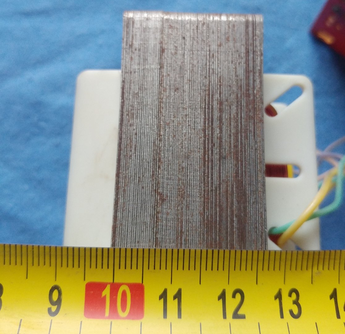

Здравствуйте.
Создаю тему для вопросов новичков и не только по деталям, которые могут применятся в наших изделиях.
И сразу же вопрос :
Есть железо. На сколько оно пригодно в качестве выходного трансформатора
И сразу же вопрос :

Попробуйте, пожалуйста, измерить толщину пластин и ширину зазора центральной полосы.
Наконец - вот так можно определить важную характеристику сердечника (пробную обмотку нужно в данном случае намотать на боковом стержне, который без зазора):

толщина набора 27 мм
зазор по центру 0,5 мм
примерно 15 пластин на 5 мм - это 0,33 мм

Зазор очень большой. Это железо подойдет для дросселя фильтра блока питания. Но и там будет много "мороки" с точным расчетом.

в таком виде он и есть дроссель :
- 2 обмотки по 20 Ом (0,55 Гн)
- несколько мелких на 1Ом (1 мГн)

Значит, предпочтительно так его и оставить и так и использовать при возможности.

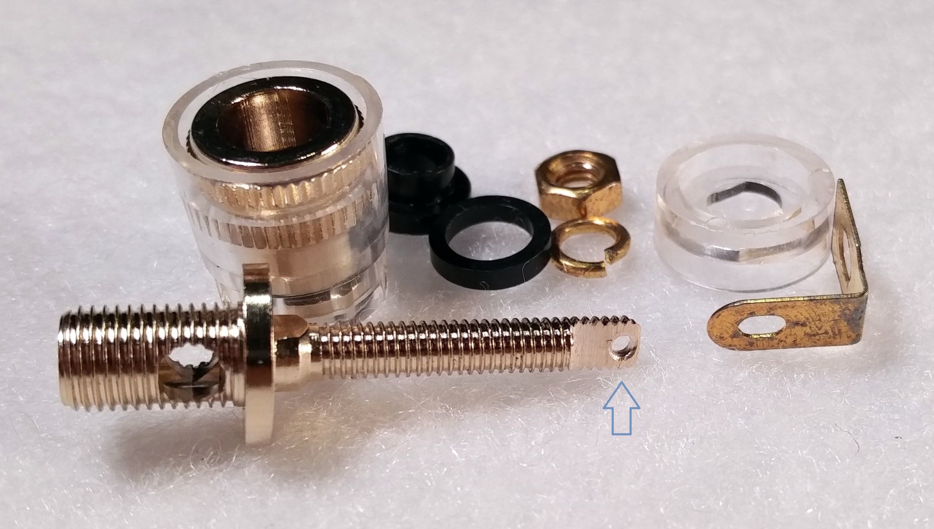

Вирішив прикупити собі трохи детальок з Алі. А шо, всі купляють, а я не такий як всі?
Почав з роз'ємів для акустики в підсилювач, "бананів" та іншого. Алекс вже робив відео, де випробовував матеріали з яких все це добро зроблене, тому особливих сюрпрайзів не очікував. Та все ж.... Дуже муляє, що китайці нехтують самими відповідальними місцями. А саме: в цьому роз'ємі контактна планка, до якої припаюється сигнальний дріт, зроблена із чорного металу (притягується магнітом, аж бігом). І якщо інша дрібнота, яка фіксує всю конструкцію - гайка, гроверна шайба теж з чорняги, то це не так страшно. Отож пропоную просте рішення, щоб спокійно спати вночі - припаятись до стрижня безпосередньо. Для цього потрібно небагато - напилком зняти шар металу з двох сторін. Ну і бажано б висверлити отвір для вставляння дроту (рукоділля на фото).

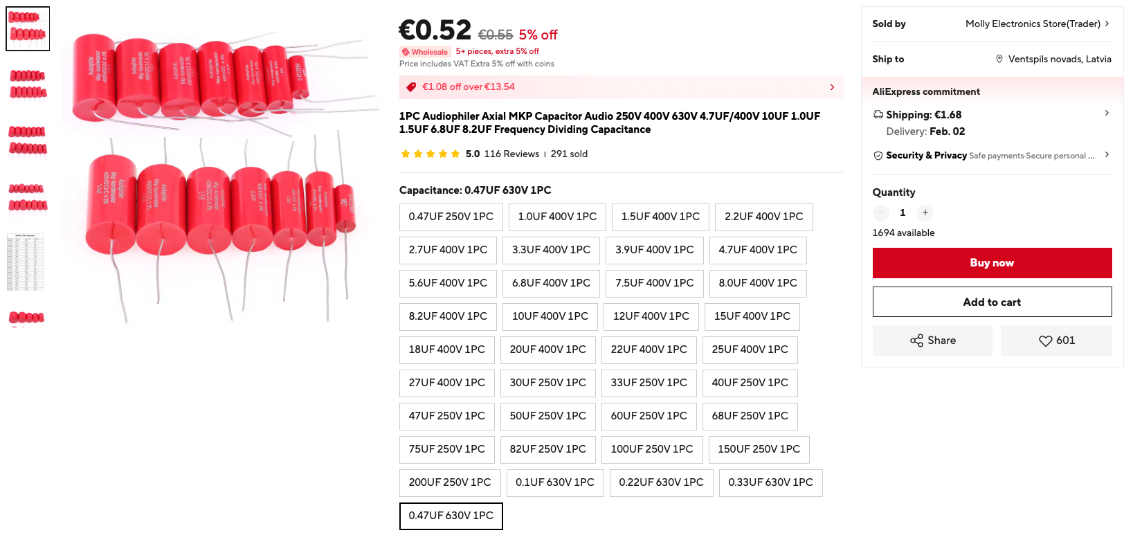

Получив від китайців "аудіофільські" конденсатори: мали бути такими
а вийшли такі:
Китаєць пише що то "справжні" але гроші вернув без супротиву. А як я придивився то на голий конденсатор намотується потрібна тоненька стрічка з "правильним" надписом. Так що міг бути і з потрібним надписом і нічого нікому не доказав би.
ПИТАННЯ в чому; цей MKP конденсатор ємністю 0,47 мкФ має товщину 12 мм і довжину 20. Яка це може бути напруга? Бо щось мені не віриться що вказана 630В.

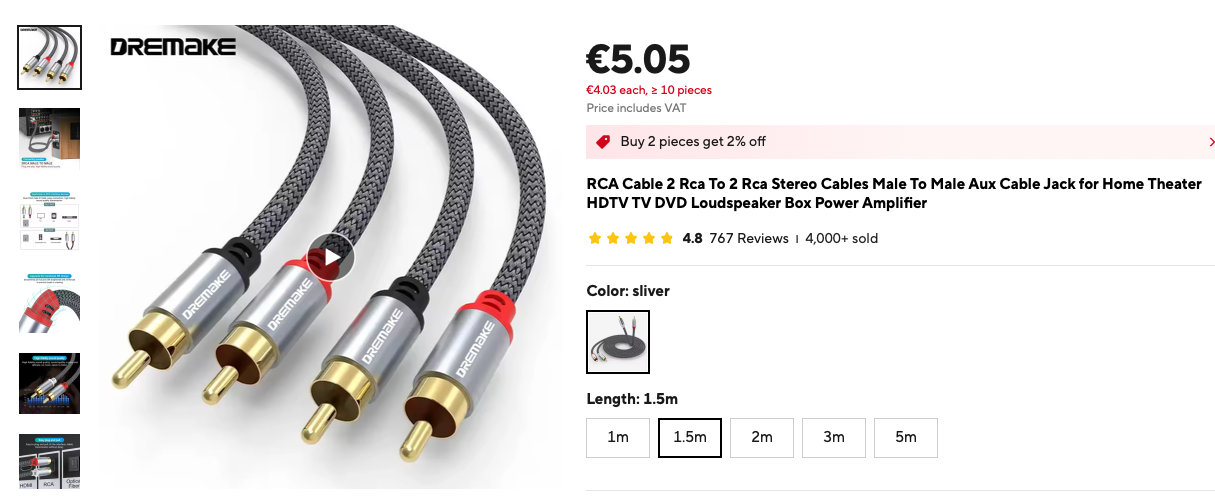

А ось такий кабель - повне фуфло, не дивлячись на ціну. Візьмеш в руку і через "єкран" пролазить 50 Гц. Хоча я маю і добрі кабелі з Алі.
