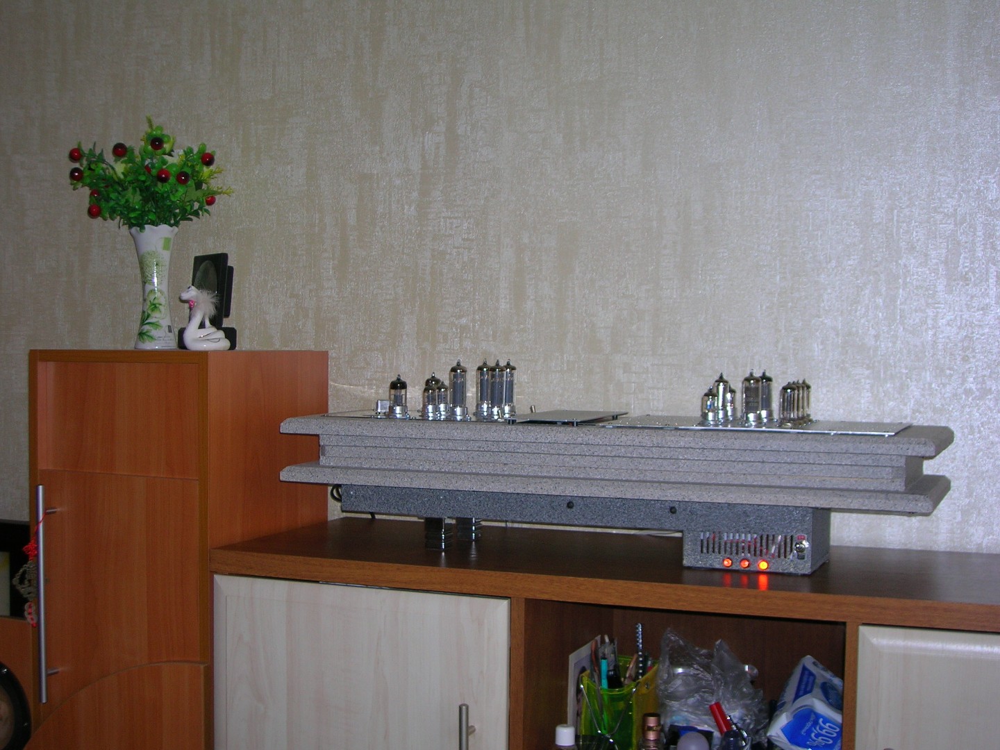

m-shara писал(а): 19 ноя 2024, 21:04 Чи не залишилось якоїсь інформації по цих конструкціях? Схеми тощо...
Схема та сконструкція 2013 року. Проект "Стендаль".
ВІдмінності:
1) вихідний каскад у "рідному" включенні тетродів
2) у першому каскаді досить рідкісна і чудова 6С8С (конструкція балону "заячі вуха")
3) негативнийй зворотній зв'язок
4) мостове кенотронне спрмлення
5) ламповий випрямляч зміщення.
Був виготовлений для сім'ї друзів. Зазнав серйозних пошкоджень навесні 2022 року під час ракетного удару ворога по Києву (уламок ракети влучив у дах будинку).
На фото - поневічений підсилювач у лівому задньому куту мансарди.
Поруч - акустична система із вирваним вибуховою хвилею назовні дифузором динамічної голівки.
