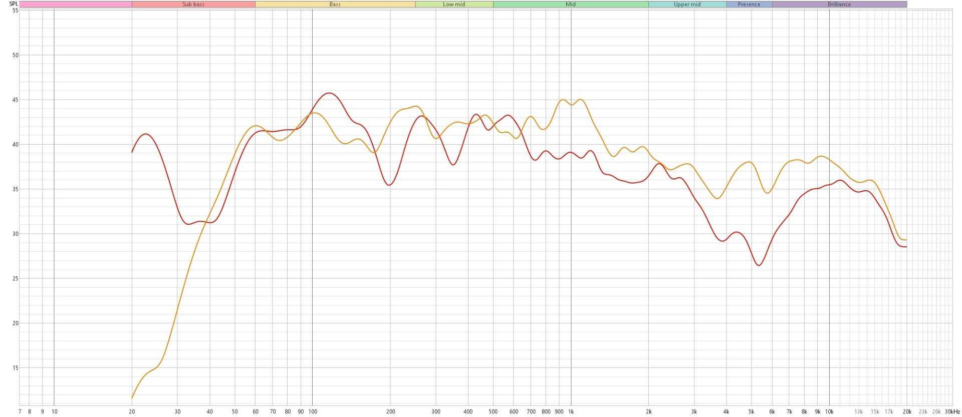

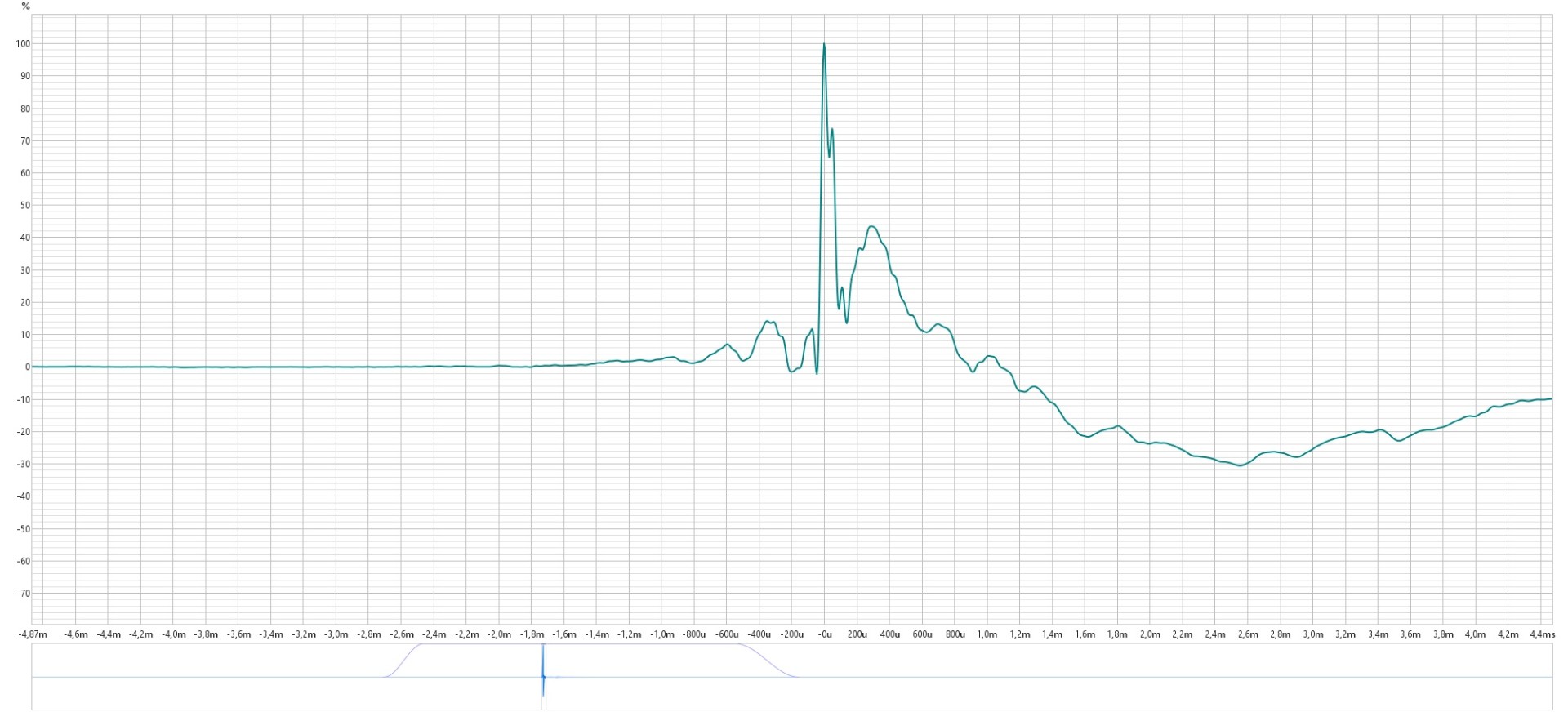

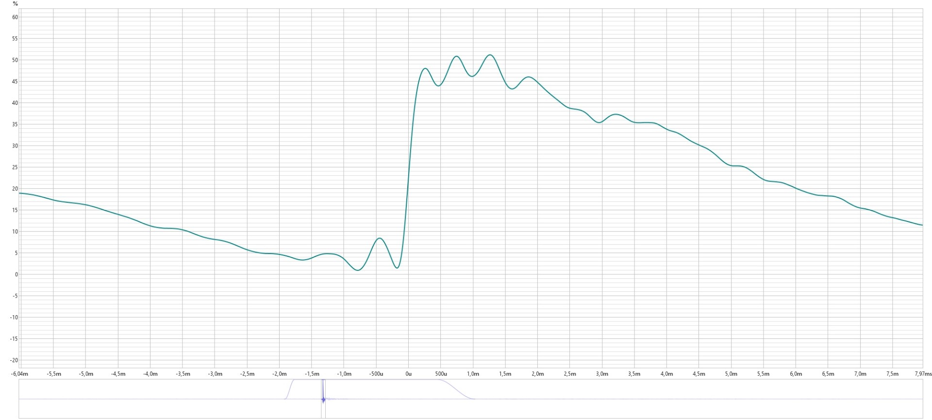

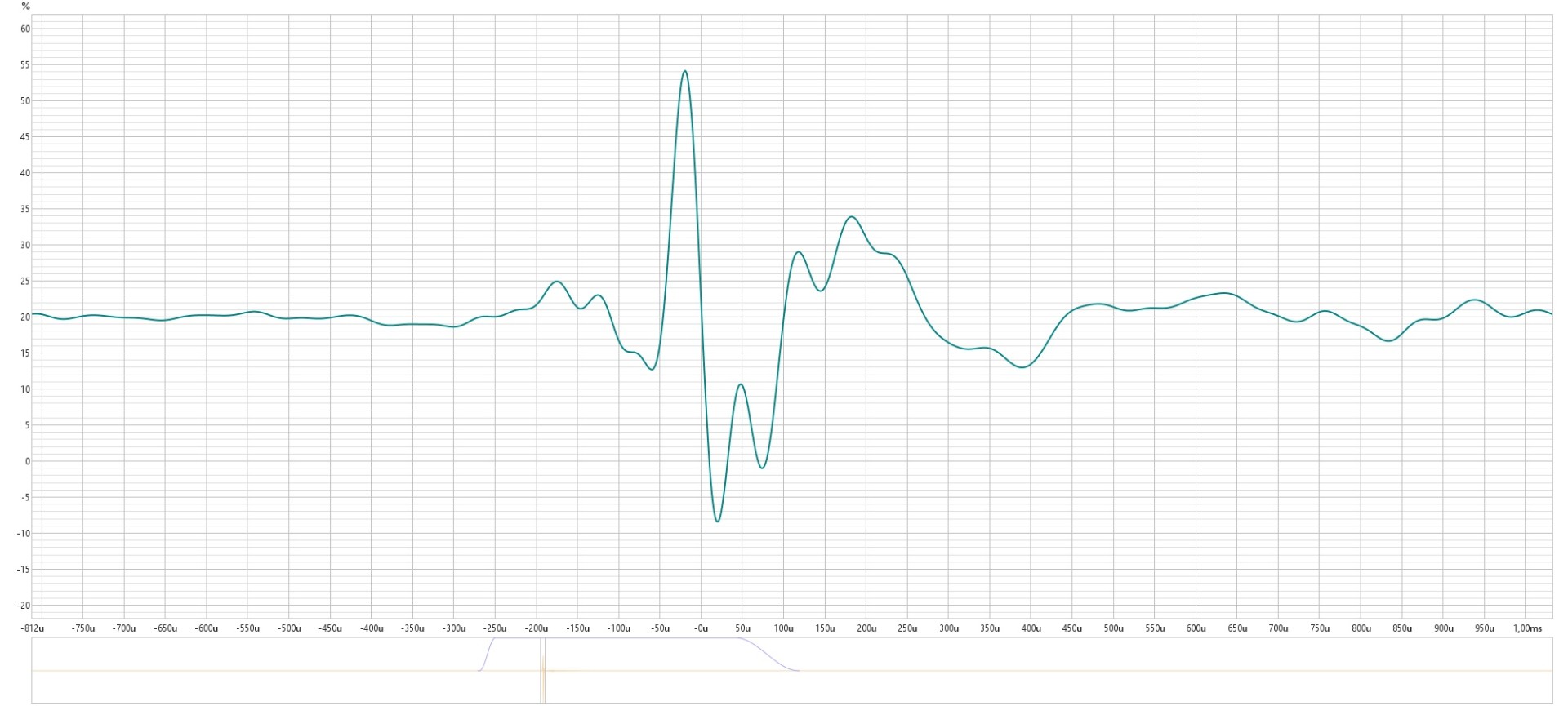

uriy писал(а): 14 дек 2024, 00:27 степ начинался у двух разных измерений двух разных динамиков в одном и том же времени?
Можно уточнить,как лучше сводить динамики, по импульсу или по стэпу,эти измерения точные,у пищалки степ на -20 а у нч динамика на +260,хотя по импульсу они совпадают.
Сообщения: 1515
Стаж: 2 года 8 месяцев
Репутация: 466
Re: Wondom Jab5 четырехканальный монстр на Tda7498e Би-ампинг с КИХ FIR фильтром
audiomaniac3 писал(а): 26 дек 2024, 22:16 Можно уточнить,как лучше сводить динамики, по импульсу или по стэпу,эти измерения точные,у пищалки степ на -20 а у нч динамика на +260,хотя по импульсу они совпадают.
Как я догадываюсь вы отдельно измеряете НЧ динамик от ВЧ динамика т.е. делаете два измерения. Это не правильно, если вы хотите увидеть на степе кто первее работает при КИХ делении полос, нужно одним измерением измерить оба динамика. Тогда на степе будет видно что куда.
То что у вас максимумы импульсов одинаково находятся в нуле, так это так работает рева, она из АФЧХ рассчитывает импульс и по его максимуму устанавливает нулевую точку времени.

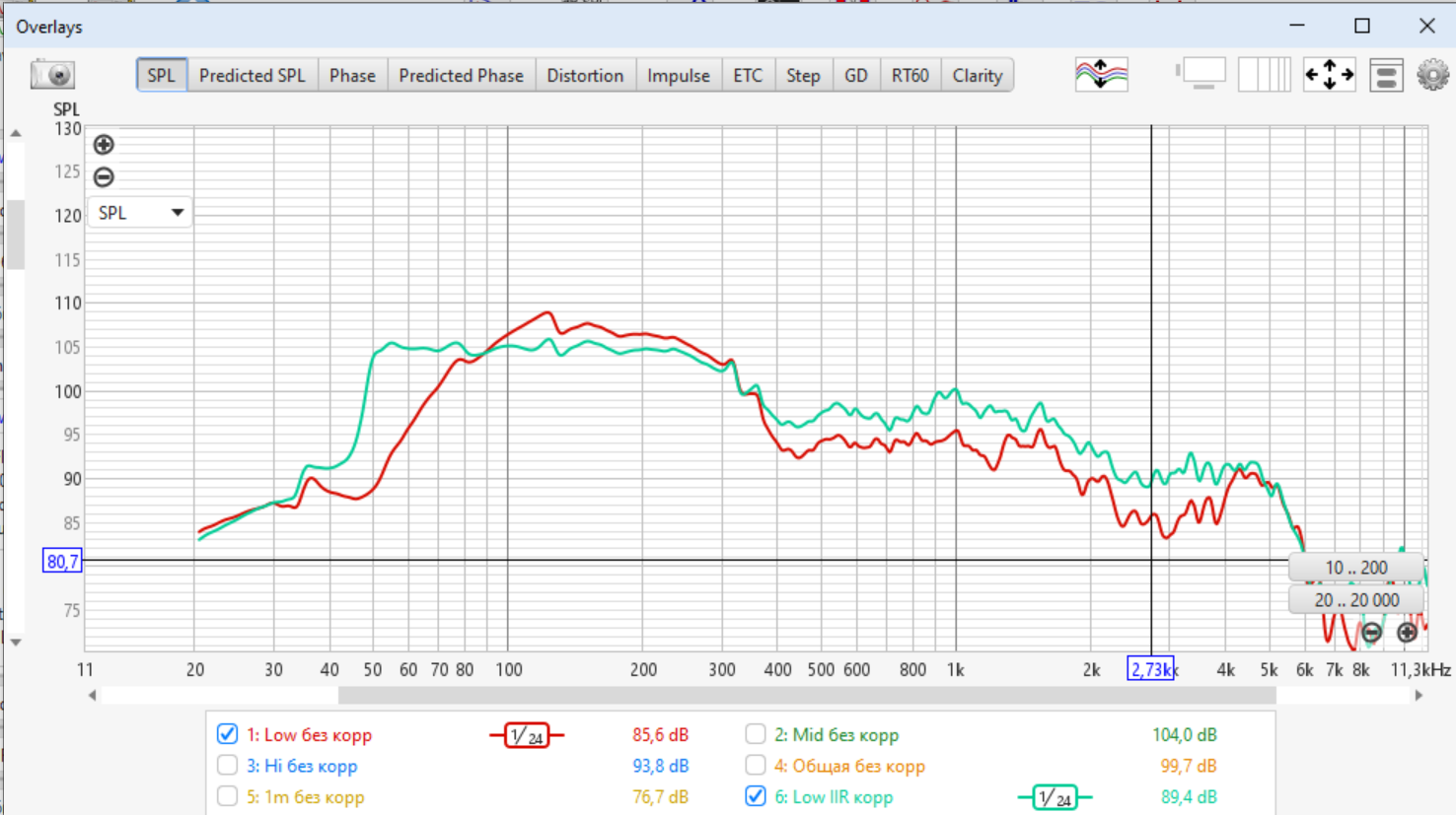

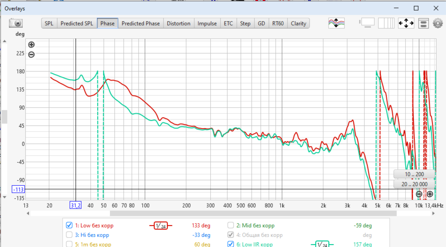

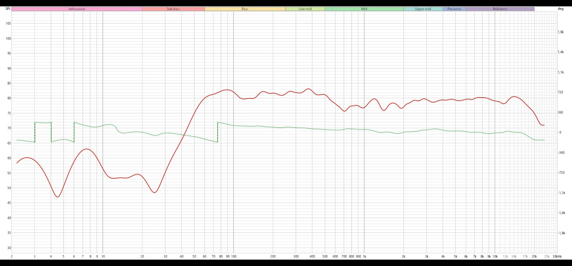

Ниже результаты двух измерений НЧ звена в которое внесена БИХ коррекция АЧХ.
Красный график это НЧ без коррекции, а зелёноголубой это с БИХ коррекцией.
Как видите по результатам измерений, фаза у скорректированного сигнал так же подровнялась и не искривилась как вы то предполагаете.
Так что можете смело применять БИХ коррекцию АЧХ если у вас мало тапов или вам важна задержка сигнала.

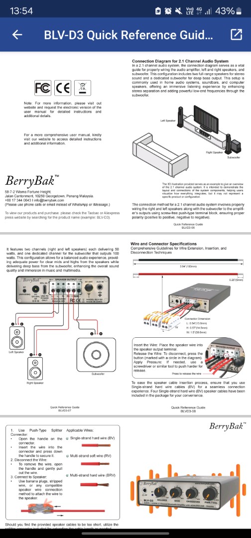

Вы когда-нибудь встречали усилитель или плату adau с возможностью подключаться и записывать проект sigma studio через Bluetooth?
Тут мне скоро еще один усилитель приедет,которого нет в продаже,написано что есть DSP adau1701,а вот порта для программирования нету,даже USB только для подачи напряжения.
Сообщения: 1515
Репутация: 466
audiomaniac3 писал(а): 21 янв 2025, 07:49 Вы когда-нибудь встречали усилитель или плату adau с возможностью подключаться и записывать проект sigma studio через Bluetooth?
Нет не встречал.
audiomaniac3 писал(а): 21 янв 2025, 07:49 Тут мне скоро еще один усилитель приедет,которого нет в продаже,написано что есть DSP adau1701,а вот порта для программирования нету,даже USB только для подачи напряжения.
Ну значит они просто не дают доступ к настройке 1701.

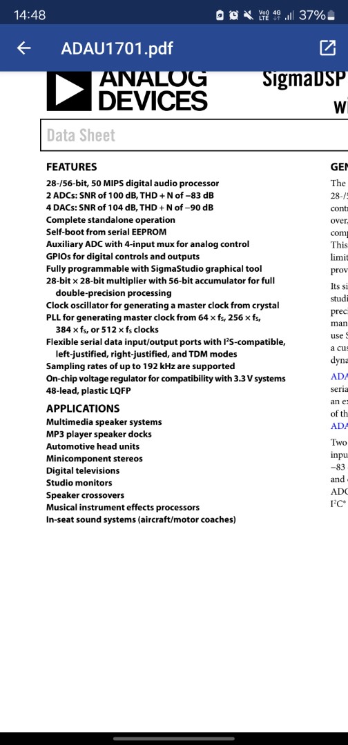

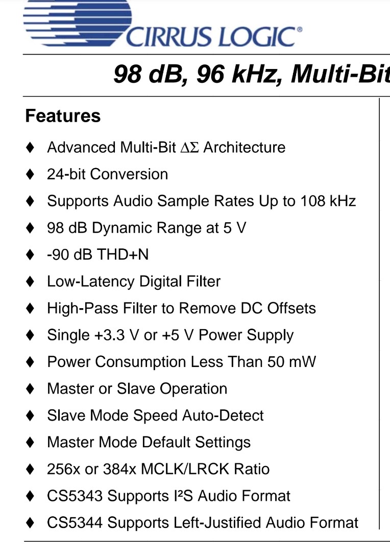

Еще вопрос,эта плата: https://store.sure-electronics.com/product/746
https://www.alldatasheet.com/datasheet- ... S5343.html
У неё сильно лучше ацп,чем у встроенного adau1701?
Сообщения: 1515
Репутация: 466
audiomaniac3 писал(а): 21 янв 2025, 16:46 У неё сильно лучше ацп,чем у встроенного adau1701?
Ну вы же видите такой показатель как THD+N по даташиту и вам решать какие искажения вам приемлемы, а какие нет.
К примеру, я для себя точно знаю что я не слышу искажения в усе ниже 0,02%, по этому я не забиваю себе голову если у уся искажения ниже 0,01%, а вот полка шума порой куда более интересный параметр т.к. в ближнем поле на динамиках с высокой чуйкой можно легко услышать шум из динамиков и его уровень может начать раздражать.
Вообще даташитные циферки в железе чаще всего отличаются не в лучшую сторону. По этому если вы и далее хотите углубляться в эту тему, то вам нужно обзаводится внешним АЦП который может снимать необходимые показатели с ваши плат, либо искать замеры этих плат в инете.

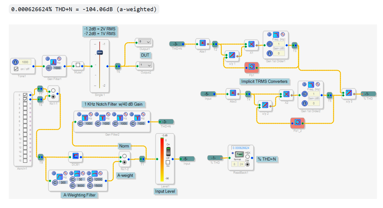

Кстати сегодня случайно нарвался на схему проверки искажений с помощью самой адау в самой адау, в ней просто соединяют выход ЦАПа на вход АЦП и получают результат общих искажений АЦП+ЦАП с помощью такой схемы. Если не поленитесь собрать эту схему, то вы сами сможете проверить какая из плат даёт меньше THD+N.

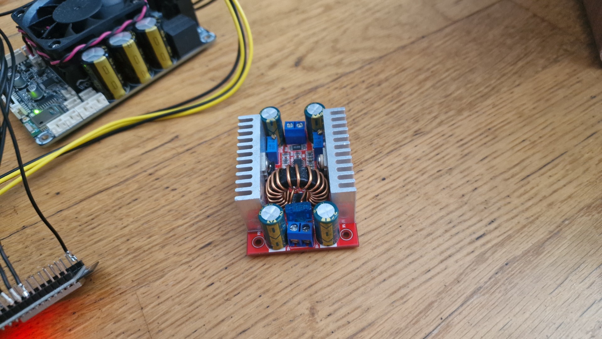

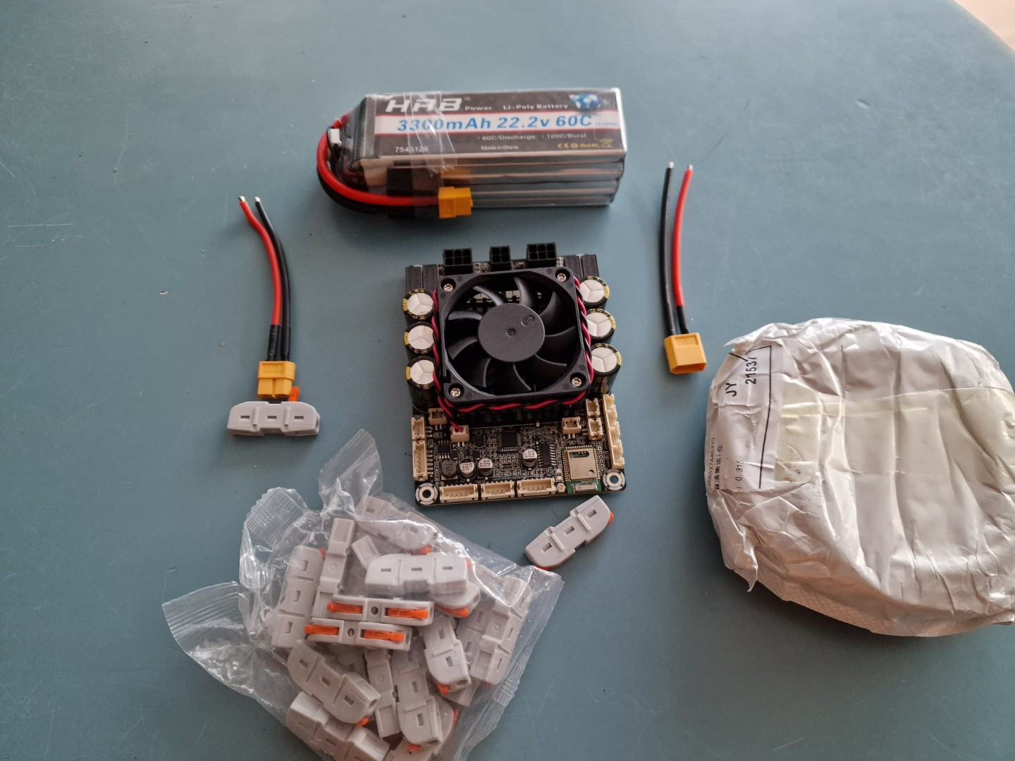

Ну что,решил я раскошелится и взял li-po аккумулятор,буду от него питать усилитель,запаса громкости хватает слихвой,если что есть dc-dc повышающий модуль,но мне громкости хватает,вот видео:
https://youtube.com/shorts/_ZSPto5YC-E
Скоро будут мастерить и запихивать всё это в активную колонку.
