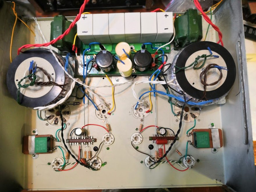

В живленні після кенотрону 5Ц8С стоїть 3 MKP C.4A 15mF 400V, дросель Д39 за ним 330mF *400V
Стабілітрони поставив СГ3С, напруга після кенотронів близко 250в.
Ток планую виставити для 6С41С 120-150ма. (будуть якісь поради по цьому)
Поки йде прогрів всіх лампочок - деякі 1954 р.в.

Підсилювач зібраний.
Ток вихідних ламп 120ма при 220 анодного.
Стає на прогрів...

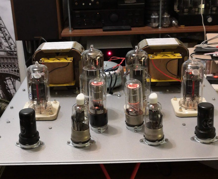

Доброго вечора, при розкопці тумбочок знайшов в старих запасах парочку 6С33С.
Година праці + 2 тумблери і в підсилювачі можливо проводити заміну 6С41С на цю бомбезну лампу.
Комутація тумблером всього однієї ножки (1 ножку зєднуємо з 2) так ми включаємо половинку 6С33С.
Для тих хто буде проводити таку модифікацію - ПОПЕРЕДЖЕННЯ.
Не забуваємо при зміні лампи на 6С41С перемкнути тумблер, а то замкнете анод на накал у неї анод має зєднання з 2, 4 та 6 ножками.
Тепер враження по звуку.
1. лампа прогрівається довше хвилин на 5-10 чим 6С41С
2. Звук трохи змінився, я б сказав що НЧ стали трохи важчими та упругішими, ВЧ ніби то стали більш кристальнішими.
Але треба ще прогріти лампи, вони нові з кучою штампиків воєнної прийомки (рік випуску 1976).
Загальний висновок 6С33С мають право жити в цьму підсилювачі, але включені половинкою.
