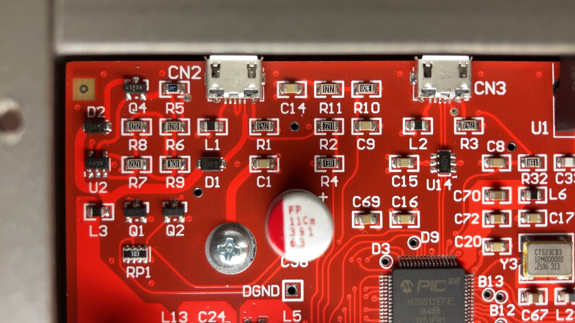

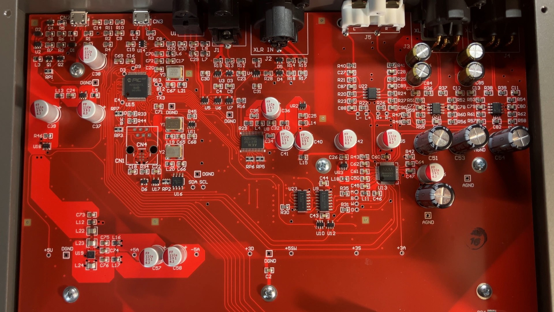

Alex писал(а): 15 фев 2025, 17:42 Прислал подпсисчик свой ЦАП на тест, а я люблю это дело )
А нет ли у Вас фотографий платы поподробнее? Особенно в части преобразователей напряжения: где установлены и на чём собраны :?:
Сообщения: 4188
Стаж: 14 лет 2 месяца
Репутация: 2753
Re: Американский ЦАП Schiit Modius за 229$
Плата
Сообщения: 1600
Стаж: 6 лет 6 месяцев
Репутация: 281
большое спасибо! Буду разглядывать. Может быть всё ж сделаю ЦАП с УСБ-питанием. Надо подумать хорошенько...

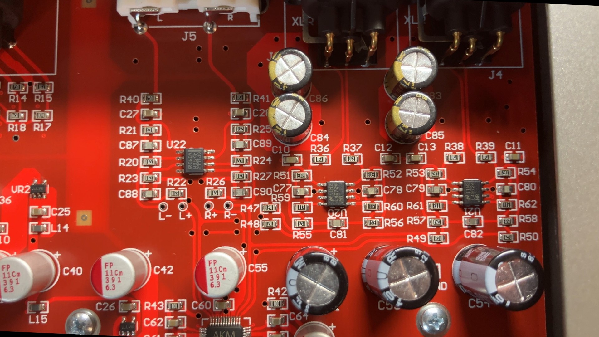

TPS65133
Выдаёт +-5 Вольт на питание ОУ. На 100% не уверен, но полагаю, что если б она могла выдать побольше вольт - лес из гармоник на выходе был бы не таким густым

Репутация: 1280
Не тот случай.
Для RCA вход-выход 2В RMS (действующее 2,83В). До 5В далеко.
OPA1656 Rail-to-rail. Supply range of ±2.25 V
А вот XLR 4В RMS (действующее 5,65В). И ничего :D
Там скорее всего не только ±5В есть.
Justas* писал(а): 17 фев 2025, 22:28 Не тот случай.
так это не говорит, что при таком напряжении там всё идеально. Просто о том, что оно работает.
вот тут две картинки из даташита на ора1656. Они вскользь намекают, что бяки на выходе начинают расти раньше, чем входные и выходные сигналы упираются в рельсы.
А вот на +-5В, увы, никаких графиков я не увидел в даташите
