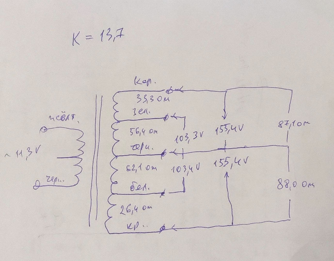

Оскільки я певного часу назад вимірював опори між обмотками ТВЗ і вони були різними, вирішив підключити цей трансформатор до понижуючого, і поміряти вихідні напруги.
Результат у цій схемі-таблиці. Хотілося б почути міркування. Якийсь дивний спосіб намотки, якщо дивитися на опори одинакових обмоток. Суми опорів (загальні) не зовсім ідентичні, бо міряв в різні часи. Але фунцціонально одинакові обмотки були виміряні в один час.

Довжина вітка збільшується, відповідно зростає активний опір. А напруга залежить чітко від кількості вітків (це без навантаження). За напругою досить гарні співпадіння. Секціювання більш стосується перемежування первинної та вторинної обмоток. Не збільшуйте існуюче без необхідності.

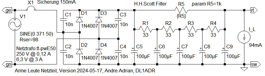

А чи мультиплікативна ця перешкода? Така ж картина має місце в однопівперіодному випримлячі. Там взагалі на півперіоди діоди відмикають навантаження і що? Комутаційні перешкоди діодів мають декілька інше походження. І ні до чого тут, що вони китайські, просто вони вони набагато швидші, ніж дифузійно сплавні германієві. Шунтуючі ємності заважають швидкій зміні провідності, хоч вони і не виключають показової функції цього процесу (а в цьому саме підґрунтя мультиплікаційної перешкоди), але зменшують амплітуду складових. Коло змінного струму з навантаження і взагалі замикається на фільтрувальних конденсаторах. Показово, що в наведеному відео автор вкорочує антену, чим зменшує рівень корисного сигналу в тракті що зменшує співвідношення цього корисного сигналу до перешкоди від діодів випрямляча. І тут вже маємо адитивну перешкоду. Ну дійсно, мультиплікативна — це f1*f2 (а це перетворення на нелінійності і повертання в тракт), а адитивна - f1+f2 (аби що просто складається).
Наведена схема випрямляча живлення просто бомбезна. Особливо в сенсі живлення пульсуючих навантажень. Зверніть увагу, автор не використовує поодинокий конденсатор великого номіналу, а бере кілька їх меншого. Цим досягається зменшення паразитних індуктивностей як самих, сукупно з резисторами малого опору це додатковий фільтр більш високого порядку. Ну і окремі, хоч і фізично невеликі конденсатори сукупно мають більшу реактивну потужність, ніж один. Суто таке використовувалось в ті часи, коли параметр ESR ще не ввели, а воно повинно працювати і з гарантованою надійністю.

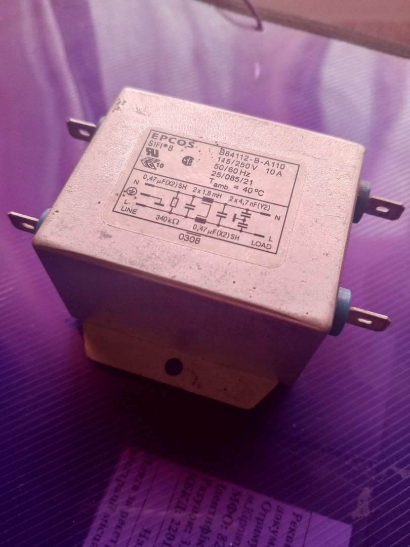

Згідно зі схемою, живлення 220В подається через ВЧ фільтр. Чи слідує його установку зразу запланувати, чи можна по якимось признакам визначити чи він взагалі потрібний. Я щось не пригадую, щоб в промислових виробах хтось ставив. Зазвичай ставили конденсатор 0,1мкФ і все. В мене є ось такий готовий, чи є сенс подібний ставити? Розетка без заземлення, тому середню точку можу ізолювати від корпусу.

Т.е. вопрос остается открытым: этот конкретный фильтр подойдет или нет? То что нужен уже как бы ясно.

m-shara писал(а): 04 мар 2025, 08:47 Згідно зі схемою, живлення 220В подається через ВЧ фільтр. Чи слідує його установку зразу запланувати, чи можна по якимось признакам визначити чи він взагалі потрібний. Я щось не пригадую, щоб в промислових виробах хтось ставив. Зазвичай ставили конденсатор 0,1мкФ і все. В мене є ось такий готовий, чи є сенс подібний ставити? Розетка без заземлення, тому середню точку можу ізолювати від корпусу.
- звичайно варто. фільтр підійде тільки переконайтеся, що потужність фільтра відповідає вашим потребам. ми завжди застосовуємо такі й для імпульсних чи лінійних БП.
Сообщения: 1224
Репутация: 213
По потужності підійде стопудово! Там якихось 1,5А струму.
Сообщения: 2546
Репутация: 1407
Вы на его цену гляньте.
К тому же у него Y – конденсаторы на корпус заведены, а сеть у Вас как я понял, без заземления. У китайцев полно подобного в 10 раз дешевле.
Подойдёт. В нём кроме синфазного ещё и дифференциальный дроссель присутствует.

Justas* писал(а): 04 мар 2025, 15:40 Вы на его цену гляньте.
- Ні у нас не китай. Німеччина а ідея в наш час з сміттям в мережі він просто необхідний навіть найпростіший саморобний.

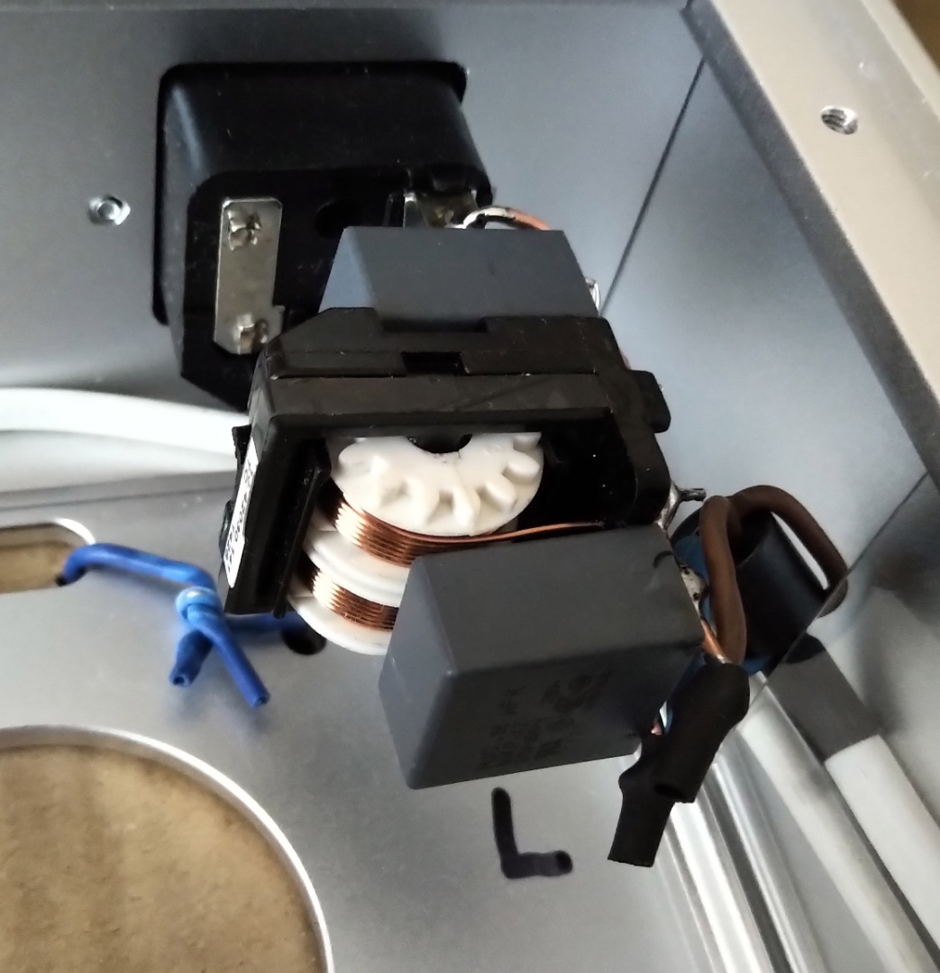

Спаяв з трьох деталей ось такий фільтр. Для зазначених цілей буде добре. С=0,56мкФ, L=11мН. І головне що такий фільтр я просто повісив на клеми вхідного гнізда.
