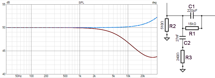

Justas* писал(а): 23 мар 2025, 23:01 Для выравнивания АЧХ на ВЧ, можно попробовать частотнозависимую ООС.
Для схемы без конденсатора в катоде:
АЧХ будет зеркально.
В приведенной выше схеме Шишидо похожая по ослаблению ООС, только частотнонезависимая. Правда там сигнал снимался с резистивного делителя, я же, прикинув пропорции подключил к 4-х омному выходу. Усиление падает ниже плинтуса.
Сообщения: 2546
Репутация: 1407
Так это и есть схема ООС Шишидовского усилителя, R1, C1, R2 – катодный. Она кстати, тоже частотнозависимая, с увеличением ООС на ВЧ (С4 на схеме). На графике синяя кривая.
Я к ней добавил C2, R3, которые рассчитаны так, чтобы скомпенсировать снижение АЧХ на ВЧ Вашего усилителя. Коричневая кривая.
Если усиление с ООС падает ниже плинтуса, значит общий Кус Вашего усилителя, гораздо ниже Шишидовского. Уменьшите общую глубину ООС уменьшением (увеличением) одного из резисторов делителя на вторичке.
Сообщения: 1224
Репутация: 213
Justas* писал(а): 24 мар 2025, 11:16 Так это и есть схема ООС Шишидовского усилителя, R1, C1, R2 – катодный. Она кстати, тоже частотнозависимая, с увеличением ООС на ВЧ (С4 на схеме). На графике синяя кривая.
Спасибо! Попробую. Поставлю вместо делителя переменный резистор и поиграюсь с оос.
Сообщения: 1224
Репутация: 213
Я к ней добавил C2, R3, которые рассчитаны так...
Если я не ошибаюсь то произведение C2*R3 можно получить и при других значениях C и R? Частота останется прежней?
Сообщения: 2546
Репутация: 1407
При чём тут произведение? Их номиналы привязаны к сопротивлению катодного резистора R2 (510 ом).
С2 определяет частоту перегиба АЧХ, R3 величину ослабления ООС.
Если изменяется номинал катодного резистора (к примеру вместо 510ом ставится 1кОм), то R3 нужно увеличить в 2 раза, а С2 на столько же уменьшить. Но при этом изменится общая величина ООС (R1/R2).
Общую глубину ООС можно уменьшить, увеличивая R1 и пропорционально уменьшая С1.
