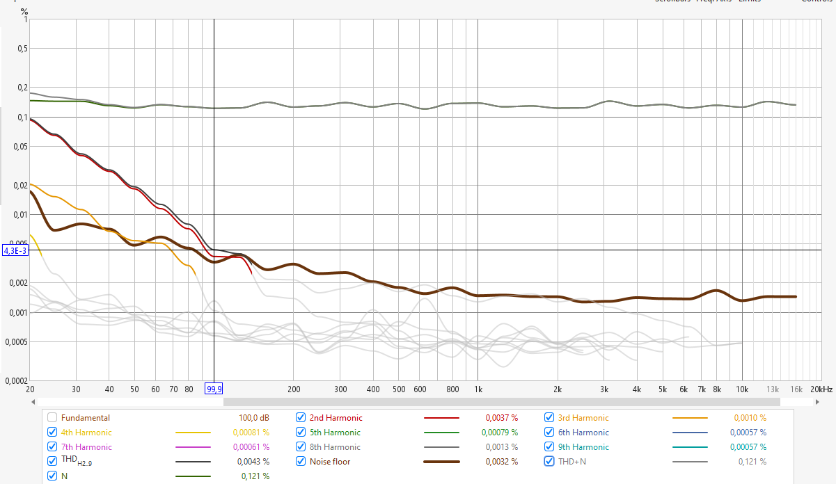

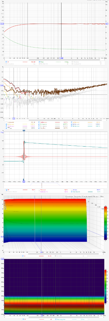

Re: Кому-то нужна вторая гармоника?
Oil писал(а): 24 мар 2025, 00:24 Если проблему не разложить на составляющие, то и решить, скорее всего, не выйдет. Что касается измерения параметров именно усилителя, то вообще не очень понимаю, почему та же RMAA до сих пор по замшелому DIN синусами что-то замеряет. При современной аппаратно-программной базе можно подать на вход любую краказябру и получить полный спектр характеристик. Какие-нибудь свои трехмерные картинки типа водопада.
Для этого не нужно сложных и дорогих программно-измерительных комплексов.
Берёте бесплатную REW и за 5 секунд получаете:
1. АФЧХ
2. THD по всему диапазону до 9-й гармоники включительно
3. Импульс, степ резпонс.
4. Водопад
5. Спектрограмму
Водопад, как я и писал, на усилителе смотреть смысла нет. Ну видно на НЧ небольшой временной хвост. Так это понятно и из АЧХ, имеющей завал в этом диапазоне.
Нужно посмотреть THD+N и конкретно уровень шума, включаем Stepped line в RTA и за пару минут получаем результат:
Это измерения интегрированной ЗК в моём mini PC. Кг меньше 0,004% ей не измерить, т.к. карта довольно шумная. Для измерения десятитысячных и стотысячных, нужны ЦАП и АЦП как у Alex.
Тут о интермодах упоминали.
Выбираем в генераторе на вкладке Multitone любые стандарты двойных, тройных, мульти сигналов, или устанавливаем свои «любую краказябру» :D и вперёд!
