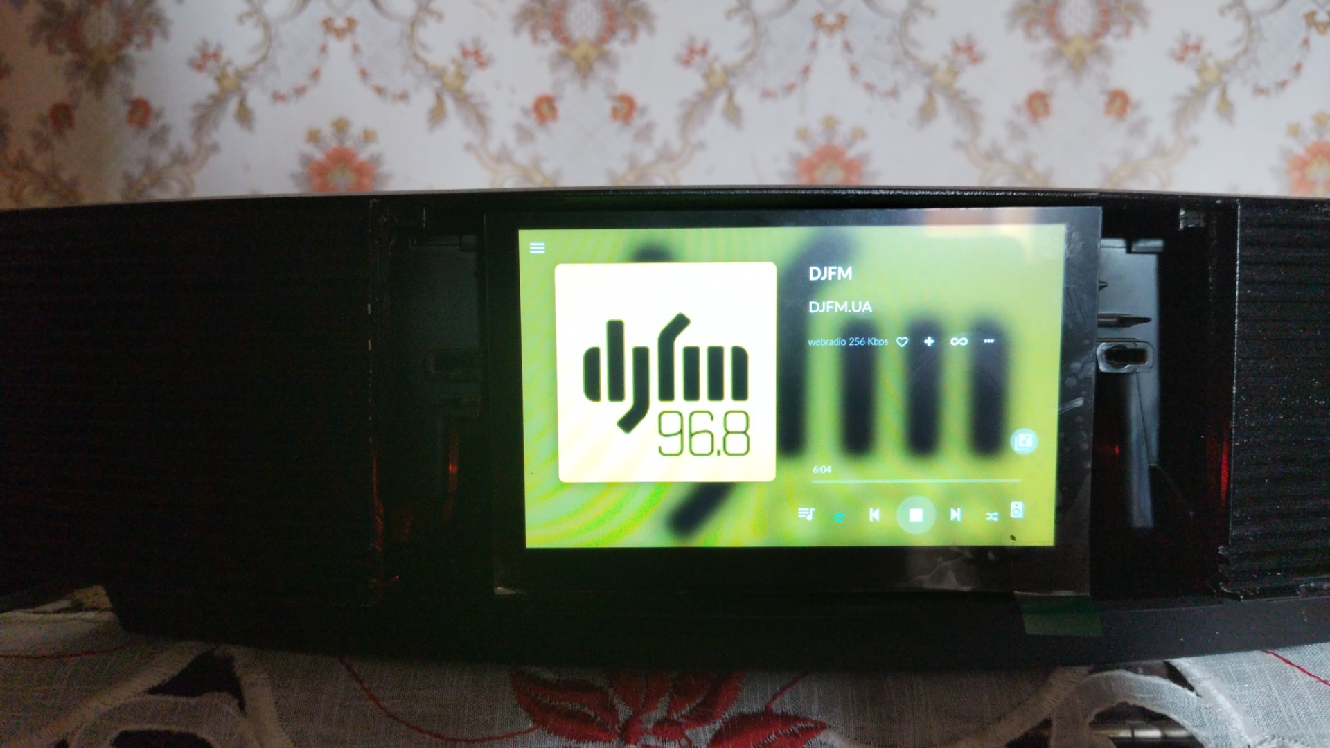

Всем привет ! Решил попробовать малинку :-)
Есть пара вопросов - подключил малинку к 5 дюйм сенсор экрану, плагин сенсор дисплея установил, зашёл, настроил, включил первое попавшееся радио - играло в наушники норм, ЦАП 5102 завтра приедет только, потом поставил ещё пару плагинов , начала вываливаться ошибка , сбросил на заводские, настроил заново и - картинка песни/заставка-меню плеера есть, нажимаю плэй - не начинает играть.

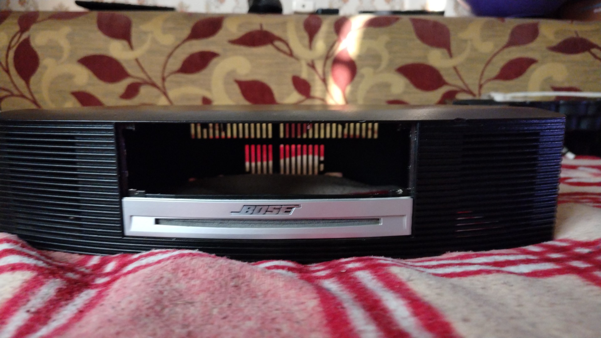

Собираю в остатках от Bose wave system

Сообщение SEREGAFOX »
Вот такая "шляпа" завтра приедет
На финише думаю напечатать лиц рамку вокруг экрана и вывести наружную Wi-Fi антенну

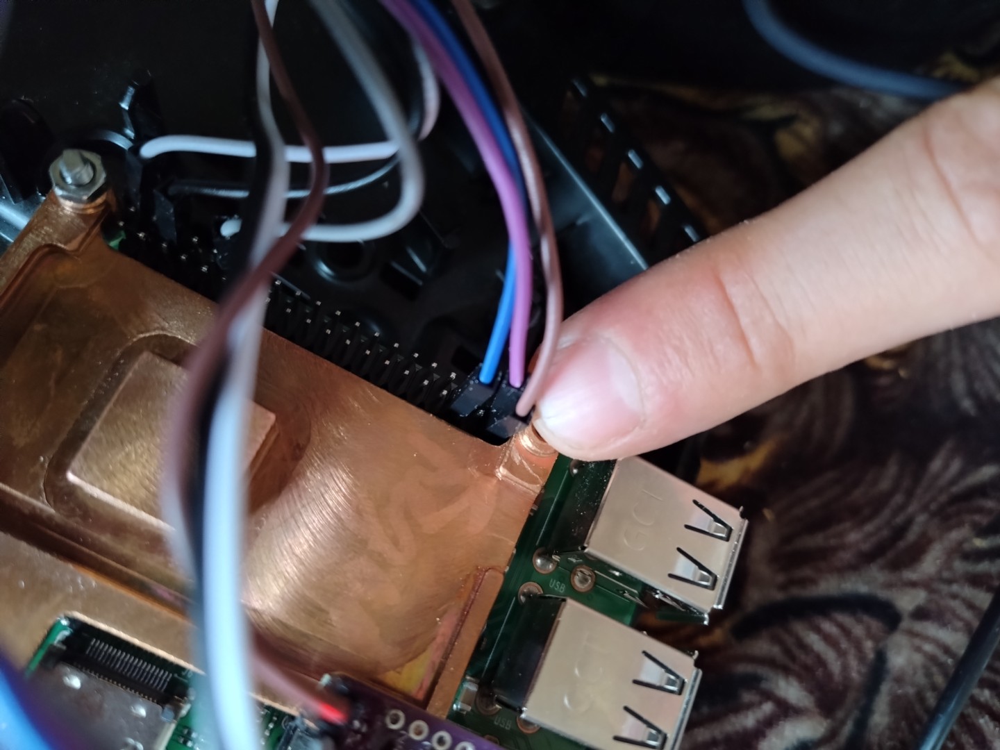

Нашел причину :-) везде в мануалах задействовано только 5 проводов, SCK типа не нужен, вот его то ! повесил на GPIO землю в малинке, и хрип пропал :-)
