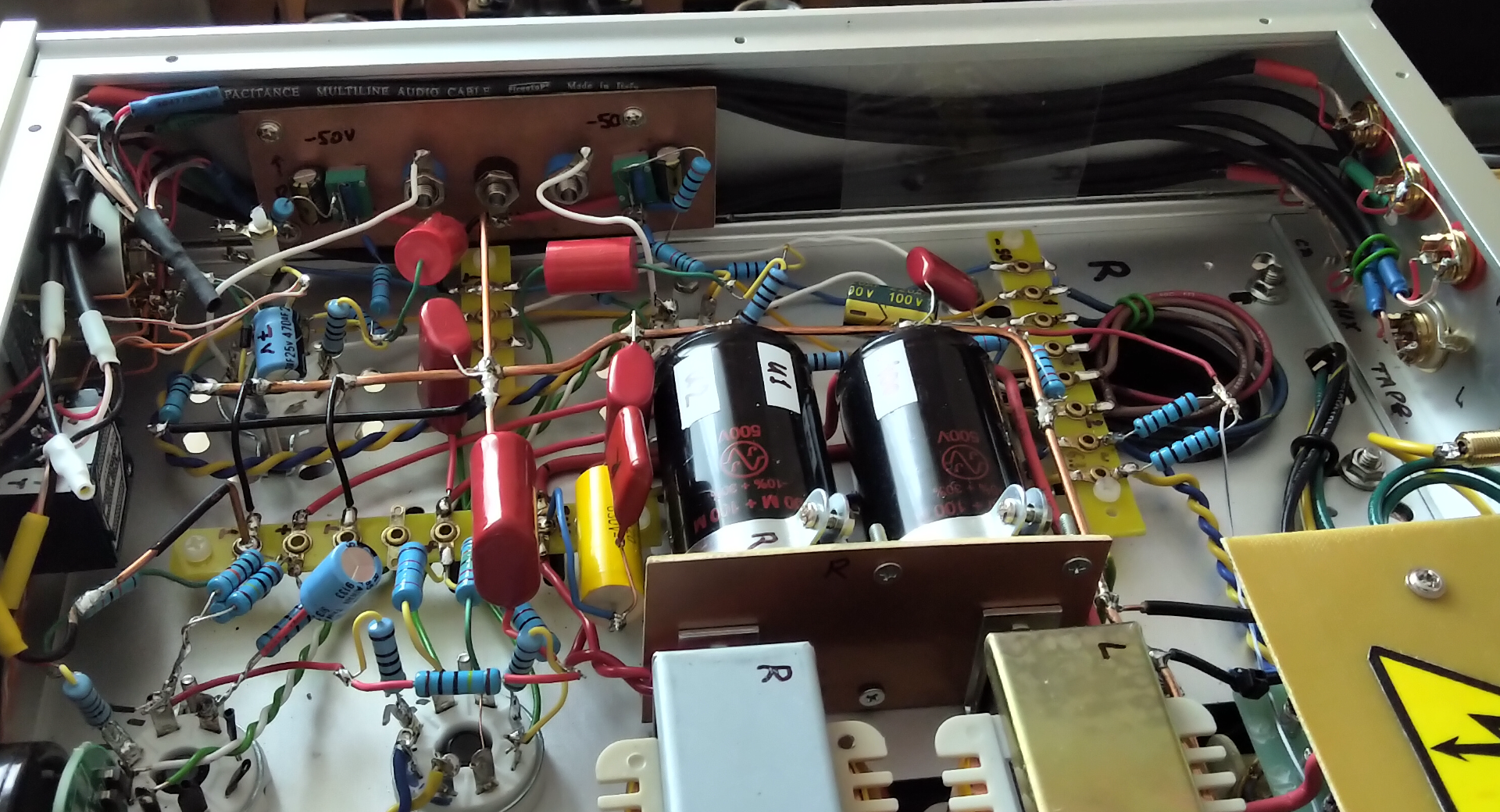

Вітаю.
Чи не задовгий шлях для сигналу ? Лівий канал має чутний фон 100 гц навіть при 0-му положенні РГ, при всьому тому що зазначені екрановані кабелі йдуть по стороні правого каналу. Відключав провідник від вх. лампи і замикав - тихо.
Сообщения: 1224
Репутация: 213
Я багато всякого (що було відоме) зробив для локалізації наводок, але так і не прийшов до якогось результату. Якщо подивитися мобільним спектрометром на шум з АС, то там получається горбик від 75 до 200 Гц з максимумом на 100 Гц. От і думай як хочеш.

Сообщения: 1224
Репутация: 213
gelert писал(а): 13 апр 2025, 11:42Дроселі?
Я підставляв резистор 150 Ом. Саме цікаве то це спектр. Конденсатор на 470 мкФ добавляв до усіх ланок. Можливо яка деталь ? Відпадає, бо при замкнутому вході тиша. До речі, лампи 6Н8С дуже чутливі до всяких дотиків і стуків. Навіть дроселі настроїв на частоту 100 гц.

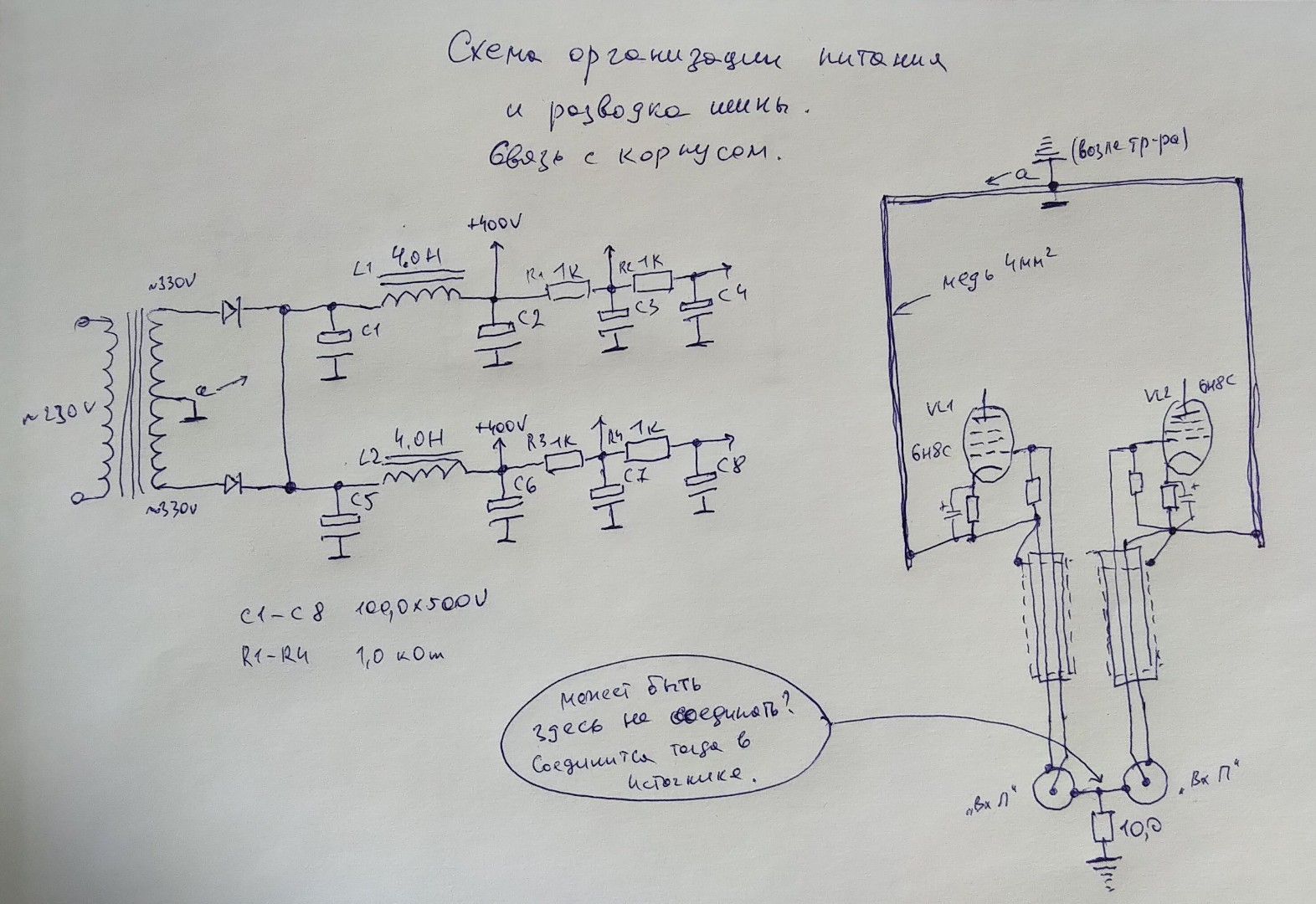

Сообщения: 1224
Репутация: 213
gelert писал(а): 13 апр 2025, 16:11 То вже схоже монтаж :( . Вхід замикаєте на лампі чи на вхідному роз’ємі? Може перекласти вхідні ланцюги хоча б тимчасово. 100 Гц — це вже після випрямляча.
Та тут все прозаїчно але не зрозуміло: якщо перемикаю вхід на лампі (єкр.провід відєднаний) то тихо, досить підєднати додатково один земляний провід, появляється фон. Схема ось така як на рисунку. Підєднував земляні кінці вхідних проводів до одного "крила" шини, нічого не дало.

Сообщения: 375
Репутация: 131
В моєму підсилювачі 10 ом під'єднані до кінця загальної мідної шини, там де заходять мінусові провідники з блоку живлення і вихідних ламп. Вхідні і екрани - на іншому кінці шини, в самому початку. Фону немає взагалі.
Сообщения: 1224
Репутация: 213
Adam писал(а): 15 апр 2025, 10:14 В моєму підсилювачі 10 ом під'єднані до кінця загальної мідної шини, там де заходять мінусові провідники з блоку живлення і вихідних ламп. Вхідні і екрани - на іншому кінці шини, в самому початку. Фону немає взагалі.
Прямого зєднання шини з корпусом немає зовсім? І як організовані входи? Сидять на корпусі чи ізольовані? Не зрозумів куди підєднані резистори (декілька?) 10 ом ? А чи можна, (теоретично,так) обєднати обидві ланки живленя в точках +400В ? А далі хай вже йдуть слаботочні RC фільтри окремо?
RUS_D
Умелый
Сообщения: 209
Стаж: 4 года 7 месяцев
Репутация: 214
Откуда: Украина, Полтава
Сообщение RUS_D »
Для тесту прибирали резистор 10 Ом на землю?
Я їх не ставлю взагалі і фону не має.
Вхідні розєми повинні бути ізольовані від корпусу підсилювача.
+ 400 НЕ траба обєднувати в одній точці - кожен канал живеться від свого випрямляча - проблем не повинно бути.
Або для тесту заживіть оба підсилбювачі від 1 БЖ.
Сообщения: 1224
Репутация: 213
RUS_D писал(а): 15 апр 2025, 11:09 Для тесту прибирали резистор 10 Ом на землю?
Попробую зняти резистор. Вхідні розєми ізольовані але земляні контакти всі обєднані і через резистор 10 ом посаджені на корпус.
Від 1-го БЖ не получиться, бо обидва "розмазані" вздовж лівого і правого "крила" 0-ї шини.
Сообщения: 375
Репутация: 131
m-shara писал(а): 15 апр 2025, 10:42
Саме через резистор 10 ом шина приєднана до корпусу. Вона одна на два канали, з кожного до неї підходять відповідні мінусові. На початку під'єднуються низькострумні - екрани входу, мінусові входу, далі мінус катоду вхідної лампи і так далі, до таких, що мають високе значення сили струму. І вже в самому кінці 10 ом і на корпус. Щось схоже на дерево, де коріння корпус, а верхні гілки - то для пташок... ;)
