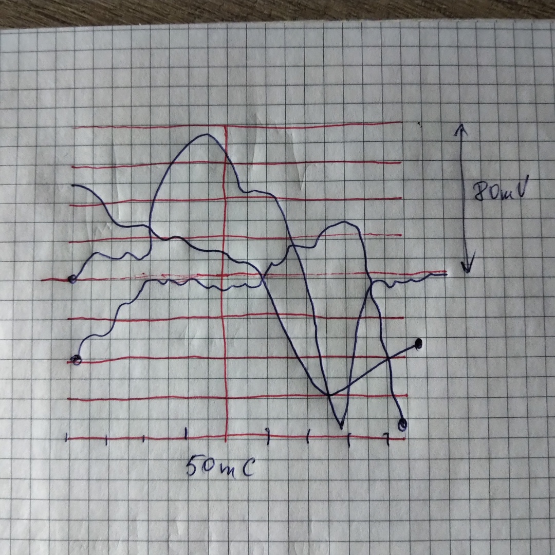

Вдалося спіймати ось таку осцилограму. Це при замкнутому вході, РГ на 75%, нагруженому резистором виході в 8 ом. Цікаво від чого такі шпильки-імпульси ( невже діоди).

Зняв осцилограми з обмоток розжарення (всі три одинакові) Але синусоїда як від руки намальована.
Але більше всього чудить напруга -50 В. Як писав вище, все поміняв і нічого не змінилося. Сфотографувати неможливо, зате нарисував декілька траєкторій по яких витанцьовує ця напруга. Знімав всі чотири EL34 лампи, - не впливають. Форма синусоїди така сама як і на обмотках 6,3В.
Поставив в колі -50 в після діодного моста 1ком резистор перед першим конденсатором і ці хаотичні свистопляски вгамувалися. Залишилася плавна зміна напруги. Як виявилося так же гуляють і анодні напруги. Тобто нестабільність напруги живлення 230В. Залишається ще пульсація 100 Гц і величиною по осцилографу 10-15 мв (на виході). Буду пробувати повертати один з дроселів.
