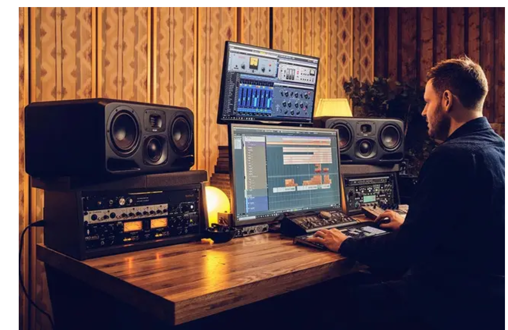

Обратите внимание на размещение СЧ и ВЧ динамика. В этой модели два НЧ динамика и это немного сбивает с толку. Но в целом вы должны увидеть почему (для чего) у вашей АС СЧ и ВЧ динамики на одной линии находятся.

CooCooJumbo писал(а): 18 апр 2025, 19:45 Я думаю, що мої колонки повинні стояти вертикально)) Орієнтація зажимів входу та "біГочки" свідчать про це. Спробую покласти на бік, надіюсь, вата не почне повзти кудись.
Попробуйте их послушать в ближнем поле установив их на бок, так что бы ВЧ был в верху и был в плоскости ушей, а НЧ динамики были на максимально удалённом расстоянии друг от друга, сделайте равносторонний треугольник прослушивания в вершине которого находятся АС и вы. Я думаю вы услышите разницу в лучшую сторону как по НЧ так и по остальному спектру частот. Да, для НЧ очень важно соблюсти полярность подключения АС к усю, обе АС должны иметь одинаковую полярность подключения.

Покрутив, спробував класти на бік. Різниці лежачи чи стоячи не замітив. Але ж правда ваша, що при створенні трикутника сцена більш чітка, але все одно сцена широка. Ну то можливо іх треба ще ширше разносити. В мене є різниця по висоті, але ж з близкої відстані всеодно грають відмінно, сцена є, вона не така чітка як я чув в магазині на подолі, але ж там умови зовсім інші.
Це якійсь крайній випадок.

CooCooJumbo писал(а): 18 апр 2025, 20:35 Це якійсь крайній випадок.
Нет, АС ближнего поля как раз очень часто так и расположены в студиях звукозаписи. И для случая когда трёхполсоку нужно положить на бок, ВЧ и СЧ динамик устанавливают так, как у вас на АС.
Ближнее поле позволяет значительно уменьшить слышимое влияние комнаты на звук, по этому в студиях звукозаписи на мастеринге всегда есть АС ближнего поля на которых обрабатывают звук, само собой, там есть и АС дальнего поля но они чаще выступают как контрольные АС, а не основные рабочие.
