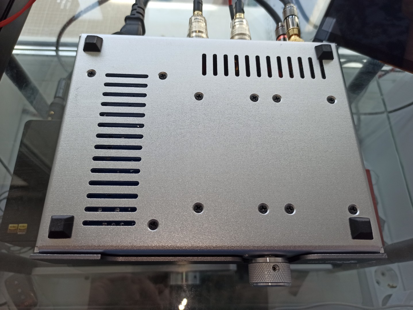

Решил сделать серию усилителей на платах 1_11р. Для этого разработал корпус и заказал его производство в Китае. Без каких либо дополнительных надстроек, снова просто оконечник.
Моей целью было получить хороший продукт, и при это сделать по возможности не особо дорогим.
На корпусах присутствуют небольшие изъяны, но все же он мне нравится больше всего из того что я делал на заводе.
У меня не когда не было творческих качеств, по этому понимаю что дизайн корпуса понравится многим.
P.S. Как всегда вдохновлялся продукцией Schiit.

Re: Свежая версия инвертора (индекс 1_02) 150Вт/4Ом
Симпатичный корпус получился и довольно компактный, что тоже неплохо.
Нижняя и боковая части корпуса, как видим, работает как радиатор - отличное решение!
Вентиляционные отверстия красивые, но с моей точки зрения есть подвох - сверху мне кажется они слишком большие, а возможно лишние - тудой легко может попасть вода (к примеру из чашки, которую некоторые умники типа меня держат рядом с усилком на столе) + пыль и грязь всякая - тоже будут там скапливаться. ИМХО - я бы верхние отверстия отменил, боковые сделал меньше в диаметре + снизу корпуса тоже бы сделал отверстия, чтобы снизу воздух заходил. Будет не так красиво, но более практично мне кажется.
PS& Отверстия снизу на одной фотке вижу есть и довольно большие, что хорошо, так что снизу все ОК.
Спасибо Большое;)kovrigger писал(а): 04 май 2025, 22:38 Симпатичный корпус получился и довольно компактный, что тоже неплохо.
Вы маленько напутали платы, 1_11 больше не отводят тепла на радиатор. Именно по этому пришлось прибегать к большому количеству перфорации, увеличить продуваемость.kovrigger писал(а): 04 май 2025, 22:38 Нижняя и боковая части корпуса, как видим, работает как радиатор - отличное решение!
По большей части согласен, что туда легко может попасть инородный предмет/жидкость. Но многое так же зависит от культуры использования изделия. Я не в коем случае не хочу сказать что пить чай за столом это плохо, я видел так делают многие, в кино, в жизни, на картинах. Это наверное даже больше норма чем исключение. Что то я отвлексяkovrigger писал(а): 04 май 2025, 22:38 Вентиляционные отверстия красивые, но с моей точки зрения есть подвох - сверху мне кажется они слишком большие, а возможно лишние - тудой легко может попасть вода
Я к тому что многие электроприборы наверное не стоит заливать жидкостью. Но согласен с вами что если же такое случило то прибор должен быть в этой ситуации как можно более безопасен.
Крышку для PTERO так и сделаю
Большое спасибо за конструктивную критику, за советы, это действительно важно!kovrigger писал(а): 04 май 2025, 22:38 PS& Отверстия снизу на одной фотке вижу есть и довольно большие, что хорошо, так что снизу все ОК.
Я вчера не обратил внимание что на выходных вы радиаторы небольшие установили, на теплопроводящем клее или силиконе приклеены? У меня в усилке где бутербродом платы 1_11 стоят больше грелись транзисторы предстабилизаторные, на них поставил доп радиаторы, как у вас в этом корпусе с нагревом этих транзисторов?
Эти радиаторы по большому счету и не нужны то. Просто люди постоянно задают вопросы, мол "как так усилитель без радиатора?" "А может поставить?". Дело копеечное, пускай у меня они будут.
И да, там дроссель с стабами куда теплее.
