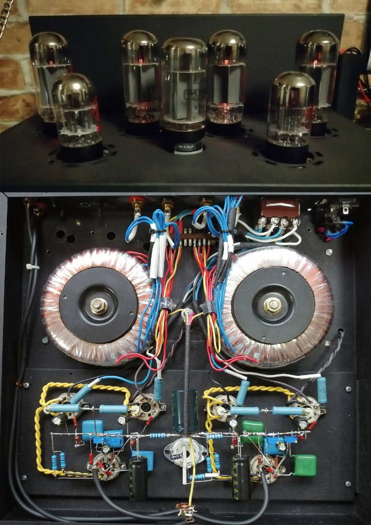

Добрых суток! Давно вынашивал идею по замене линейного блока питания в ламповом усилителе на импульсный. Да простят меня все любители лампового звука.
Итак, есть ламповый двухтактный УНЧ, который пережил не одну переделку, на лампах 6L6GC+6SL7.
Усилитель построен по классической схеме (а бывают другие?)))) Изначально это были лампы 6п6с+6н9с, потом 6п3с+6н9с, ну и в итоге, 6L6GC+6SL7.
Блок питания усилителя собран по классической трансформаторной схеме с мостовым выпрямителем. А в первой редакции вообще был КЕНОТРОН! Что можно сказать… Классика! Чистейший! Тёплый! Ламповый звук! Да что там звук, можно было просто включить, без источника, и уже хорошо и уютно!
По замерам фона с линейным блоком питания всё хорошо. Небольшой фон на левом канале на уровне -70 Дб. На слух не слышно. Скорее всего из-за того что силовой транс слева. ...

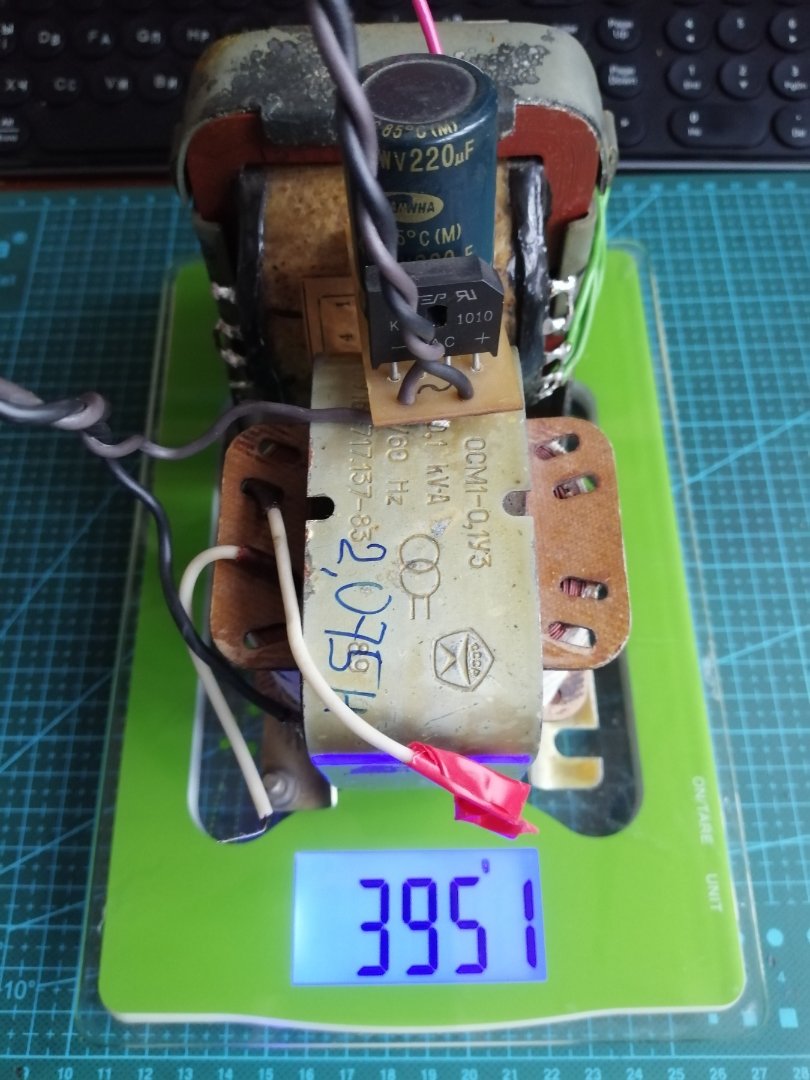

Но! Имеющийся трансформатор ТАН58 (какой нашёлся), хоть и был зловещим на вид, сильно тужился и грелся. Его номинал по току 0,24А. При этом ток анода одной лампы в номинале 0,072А, 4 лампы это 0,288А(постоянки) соответственно ток в обмотке ТАНа был ого-го. Временным решением (года 3), было задушить ток анода катодным резистором. Ставить больше трансформатор (или два) не хотелось, у меня вся техника стоит на консольных стеклянных полках, поэтому увеличение веса было не желательным.
а теперь нужно идти и взвешивать железяки...

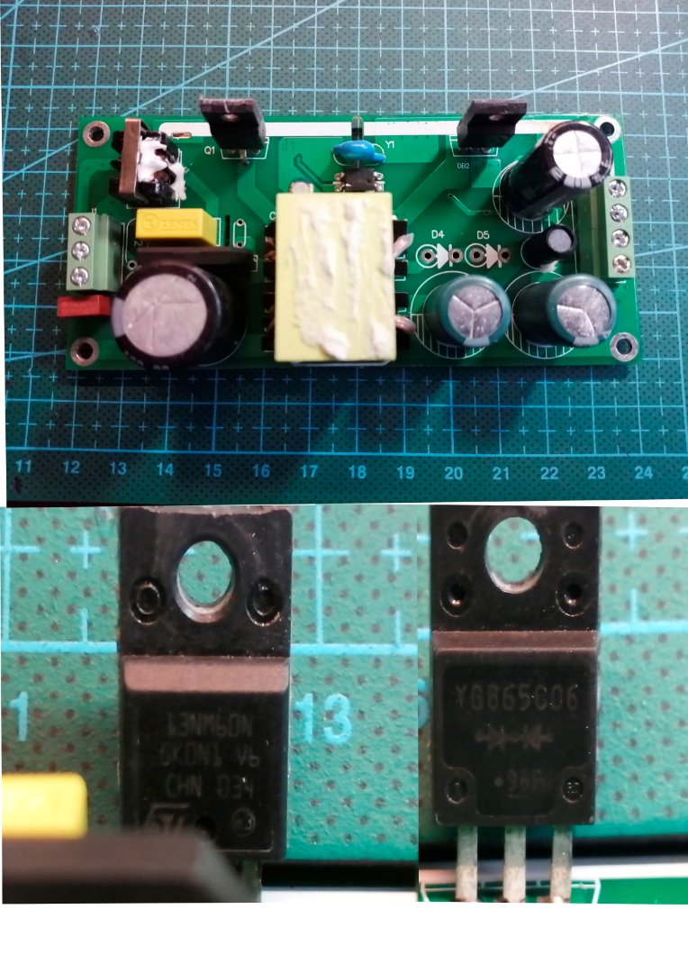

Продолжим:
Почему-то блоков питания под ламповые усилители на aliexpress представлено очень мало, а точнее их 2. Как думаете, почему? Остановился я на не безызвестном GHXAMP, есть у них «60W Tube Amplifier Preamplifier Switch Power Supply Board». DC 6.3v /4. 5A/ DC 250v /0.15A. По току это только один канал, поэтому будет 2шт. HI-END))) Пришлось докупить клемник по выходу, почему-то китайцы его не дают.

Re: Усилитель Ламповый и Импульсный блок питания

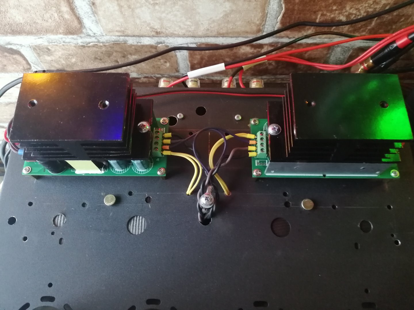

По схеме питание общее для двух каналов, а накал раздельный от разных обмоток трансформатора, поэтому чтоб сильно не мудрить достаём лампы одного канала и первый пуск...один канал. без накала.

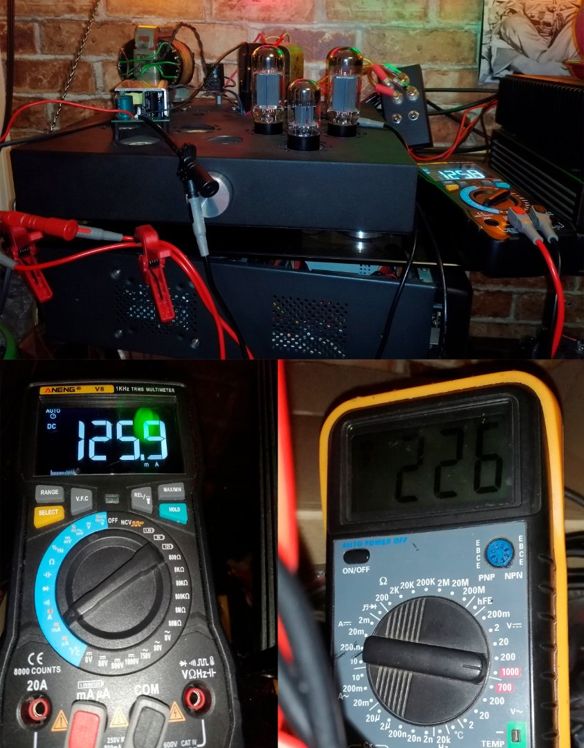

Вроде работает, напряжение почему-то 226В вместо обещанных 250В, ток 0.125А. Может из-за того, что не подключена линия накала….потом будет видно.
В смысле без накала? Без накала лампа становится транзистором!

... Ну что, выковыриваем старый блок питания, аккуратно, вдруг пригодится ещё).
Теперь полный пуск, два канала анод+накал…хм…блоки стартонули, напряжения в норме, анодное поднялось до 250В, но звук !!!! от них как стадо цикад, как в турции …пока не понятно почему…

в том смысле, что накал остался от трансформатора. а без накала лампа не откроется

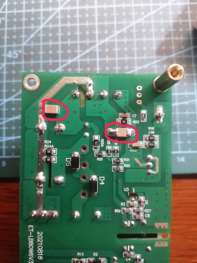

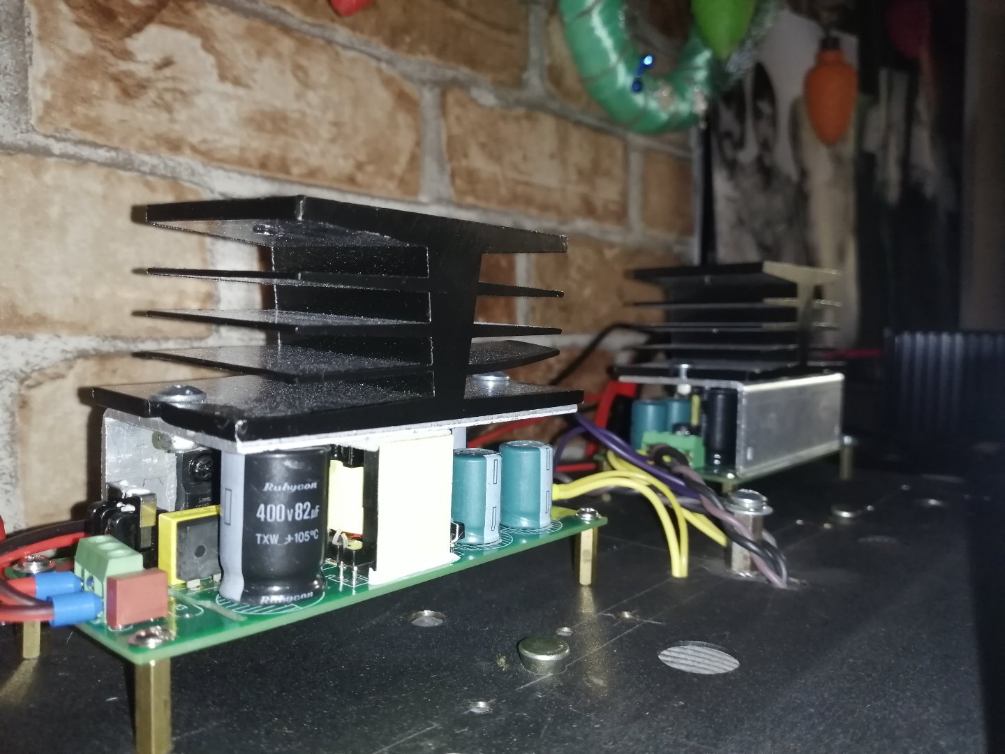

По поводу треска написал китайцу, тот почти сразу ответил, «Too little output power used Remove one R68 or R39 from the circuit board (there are three identical ones)» слабо нагружено...таких резисторов не нашёл, но предположил, что эти пошёл паять...

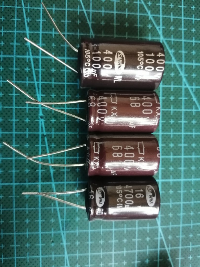

О чудо!, после того как выпаял один резистор, блоки перестали трещать. Ещё прикрутил к радиаторам блоков дополнительный радиатор от реле, по размеру стали чётко, на всякий случай). Вроде всё ок…так это теперь не ламповый усилитель получается?
И наверно нужно будет заменить все электролиты на блоках, а то по выходу вообще нет номинала...да и по входу 82мф как-то по жлобски...

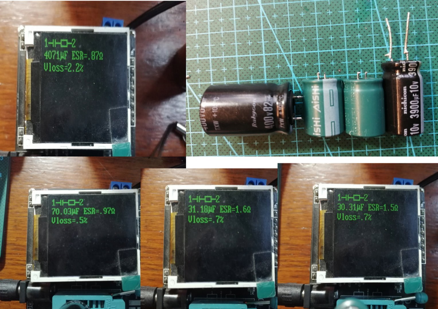

Замер ёмкостей одного блока
Кто что посоветует по поводу какие ёмкости куда ставить?

Заменил электролиты, подкинул на выходы дополнительно 0,1мФ - ничего особо не поменялось...может пусть так и буде...аудитория молчит, идей пока нет

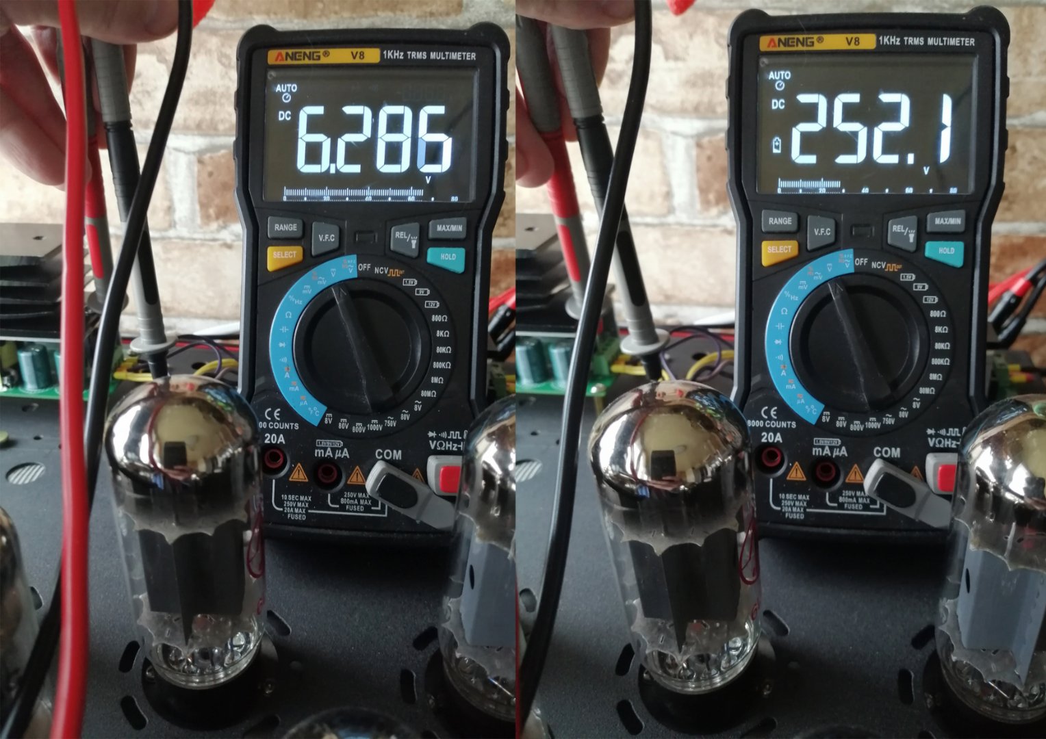

Немного экспериментов … на линию накала 6,3В поставил 1,5мкФ, на 250В 0,1 мкФ
меряем 6,3: без конденсаторов с конденсаторами
