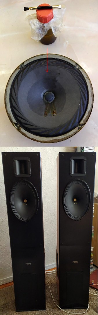

Для открытых оформлений выбирают динамики с высокой Qts, для того чтобы бороться с АКЗ и хоть как то продлить АЧХ вниз (не обращая внимания на бубнение на резонансе).

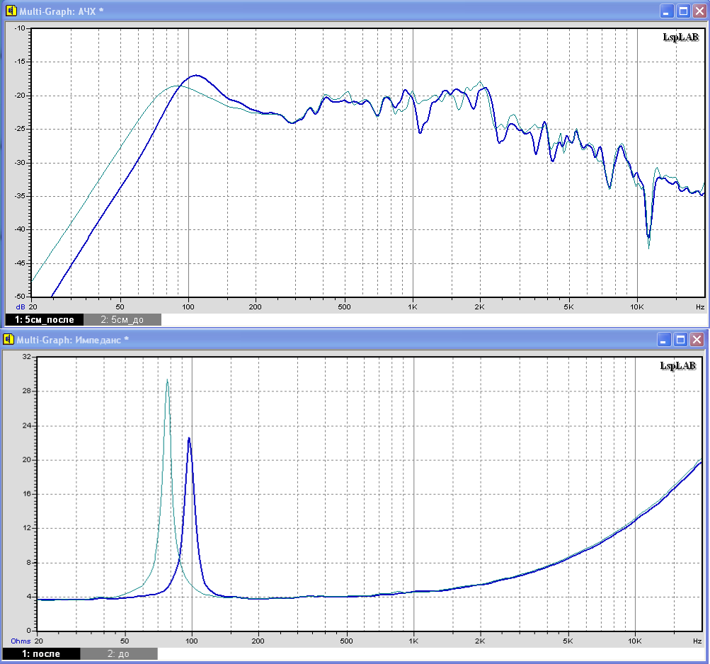

Делал я ОЯ на ретро динамиках 5ГД1. Qts как положено, около 1,5.
Пропитывал Воробъёвкой, делал замеры.
Вот по АЧХ можно и добротность приблизительно рассчитать. Замер с 5см, поэтому выше 500Гц на АЧХ можно не смотреть.
После пропитки, АЧХ выше 1,5кГц практически не поменялась, а вот «зонные» резонансы за счёт ужестчения диффузора, значительно снизились. Как я и писал, в аудио не только АЧХ рулит. Замер с метра (с окном).

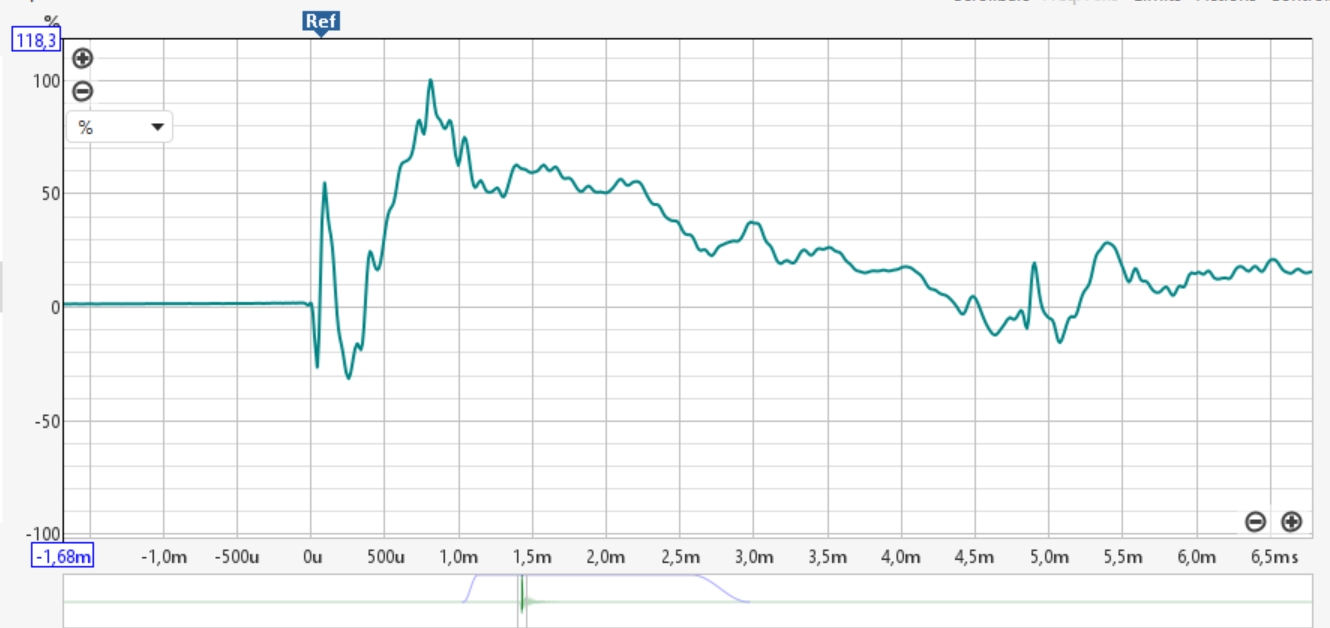

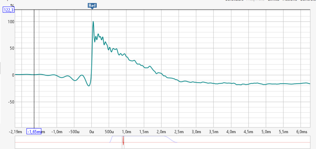

Я бы не присваивал жирность или сухость только длине хвоста на водопаде. Хотя длина хвоста и влияет на субъективное восприятие НЧ, но так же на это влияет уровень Кг, фазовая и амплитудная согласованность с СЧ и ВЧ диапазоном и т.д. и т.п.
Амплитуда при сравнении выставлялась абсолютно одинаковая, с различием фаз на НЧ при одинаковой АЧХ, я сомневаюсь. Вот разве что Кг на НЧ. Впрочем измерить фазу, АЧХ и Кг не проблема. Как нибудь займусь.
Иначе, класс АВ унесёт с собой в могилу тайну его жирности на НЧ, по сравнению с сухим D. :D

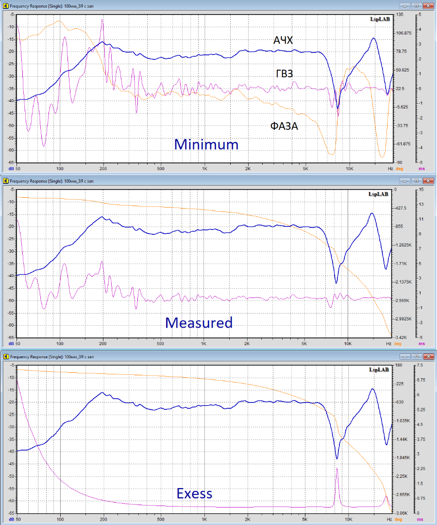

Justas* писал(а): 25 май 2025, 14:19 Как я и писал, в аудио не только АЧХ рулит. Замер с метра (с окном).
uriy писал(а): 25 май 2025, 16:43 Ну так зонные резонансы видны на АФЧХ, просто их на самой АЧХ не так хорошо видно за основным тоном и интерференцией волн, но иногда хорошо видно по развороту фазы сигнала, но в итоге всё равно легче переходить к водопаду что бы разглядеть эти зональные резонансы по хвостам, которые к стати часто можно спутать с комнатными отражениями. Так что грубо говоря, в аудио звуком таки рулит в больше степени таки АФЧХ, само собой не нужно забывать о Кг и реверберация помещения, но в целом АФЧХ полученная на свипе показывает очень много чего, если уметь смотреть.
Эти измерения сделаны с временным окном, никаких комнатных отражений нет.
Минимальная фаза там гуляет примерно так же как и АЧХ (то есть ни как).

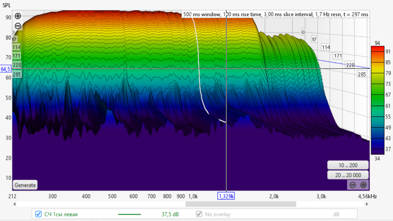

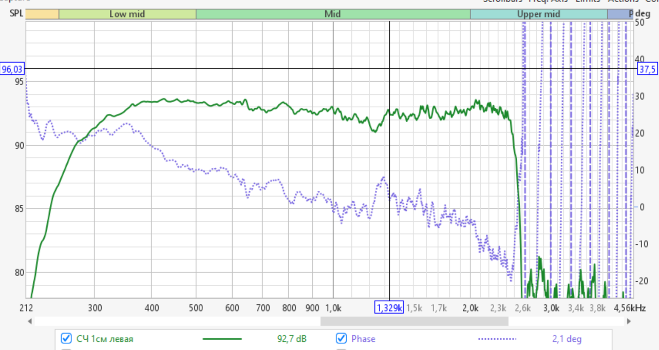

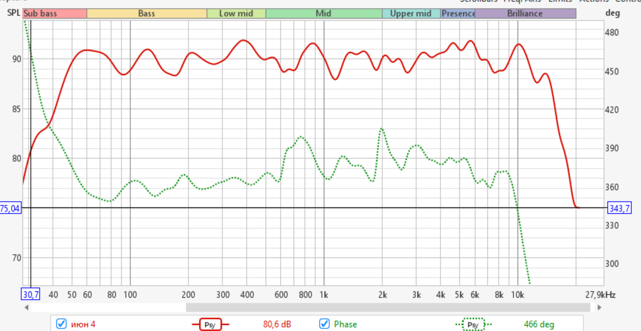

Justas* писал(а): 25 май 2025, 23:30 Эти измерения сделаны с временным окном, никаких комнатных отражений нет.
По фазе видно резонансы, там где фаза имеет резкий переход от роста к спаду или на оборот от спала к росту т.е. фаза имеет острый угол, "зазубрину", то значит на этой частоте есть либо резонанс либо интерференция волн.
Ниже картинка фазы и хвостов на водопаде, обратите внимание что частоты на которых есть "зазубрены" на фазе, указывают на частоты хвостов. И по другому и не должно быть, если есть резонанс или интерференция, фаза обязательно это отображает как впрочем и АЧХ. Просто всё это сильно сложно к анализу если смотреть только по виду АФЧХ.

uriy писал(а): 26 май 2025, 00:13 По фазе видно резонансы, там где фаза имеет резкий переход от роста к спаду или на оборот от спала к росту т.е. фаза имеет острый угол, "зазубрину", то значит на этой частоте есть либо резонанс либо интерференция волн.
Та, да. Фаза связана с АЧХ через преобразование Гильберта. В общем то, эта зазубрина на фазе в какой то мере присутствует и на АЧХ. И не обязательно это резонанс. Что это, чётко можно понять по временному хвосту и амплитуде в трёхмерном графике Waterfall.

Это 2” динамик BMR, в ЗЯ 0,8л. Играет широко и ровно. Проверял эффективность звукопоглотителя.
Минимально-фазовый участок (примерно) 300Гц – 4кГц.
Но если глянуть Кг, то делить скорее всего придётся не на 300, а на 500-600Гц, гармоники будут расти с подходом к Fрез (180Гц).

Я когда получаю АФЧХ всей АС, то я как бы вижу фазу всех полос, и мне в каком то смысле её вид по краям полосы не так важен т.к. я делаю измерения в точке прослушивания и фаза на краях не так важна как фаза в середине диапазона, но следует учитывать что на неё влияет всё и вся т.к. я применяю простое октавное сглаживание. В общем, я не сильно зацикливаюсь на фазе и не ложу её в полную полочку, на мой взгляд это не имеет особого смысла т.к. я при сведении АС учитываю отражёнку при коррекции АЧХ, отражёнку по моему мнению желательно учитывать при коррекции АЧХ, следовательно рихтовать фазу нет особого смысла хотя при желании это можно сделать, но тогда могут возникнуть проблемы с оптимальностью коррекции АЧХ с октавным сглаживанием. В моём случае достаточно свести акустические центра по степу, и на том и успокоится с фазой.
Обычно измеряемая фаза в точке прослушивания выглядит как то так.
А вот степ по своей сути отчётливо показывает крутят фазу фильтра кроссовера, или не крутят.
Этот степ показывает в явную что фильтра кроссовера фазу не крутят.
А это степ пассивной трёхполоски в которой скорее всего ВЧ включен с инверсией фазы. На этом степе отчётливо видно что фильтра крутанули фазу т.к. степ "разваленный" на фронте.

Возможно. Я знаю три вида отображения фазы и ГВЗ:
Minimum Phase (Минимальная-фаза)
Получается из АЧХ преобразованием Гилберта.
Я писал что пользуюсь ей для оценки минимально-фазового участка АЧХ динамика. Больше она ни на что не годна.
Measured Phase (Измеренная фаза)
Измеренная фаза — это фактическая фазовая характеристика, полученная при измерении системы. Она включает в себя:
Фазовые сдвиги, обусловленные амплитудной характеристикой (как в минимально-фазовой системе).
Дополнительные фазовые сдвиги, вызванные задержками, отражениями, фильтрами с линейной фазой и другими факторами, не связанными напрямую с амплитудной характеристикой .
Excess Phase (Избыточная фаза)
Избыточная фаза — это разница между измеренной фазой и минимально-фазовой характеристикой, рассчитанной на основе амплитудной характеристики. Она показывает:
Дополнительные фазовые сдвиги, не объясняемые амплитудной характеристикой.
Наличие задержек, отражений или других эффектов, влияющих на фазу, но не на амплитуду.
Все виды фаз и ГВЗ в программе LoudSpeaker LAB (сильный наклон избыточной и измеренной фазы, обусловлен временной задержкой импульса).
Я не знаю ни одного БИХ фильтра который не крутит фазу.
Я в курсе, какая получается фаза и степ с пассивом.

С приличными динамиками крутые срезы не нужны. Я выше 3-го не делал, и то только на пищь, чтобы подвернуть фазу. А расслоение полос слышно при плохом сведении, когда отсутствует когерентность фаз в зон совместного излучения.
Нет вру, когда то делал и 6-е порядки, по совету садиста из журнала Радио.
Статья называлась «Доработка 35 АС-015 на основе лестничного фильтра» Схема
Но не всё так плохо, осталась гора катушек для дальнейших экспериментов.
