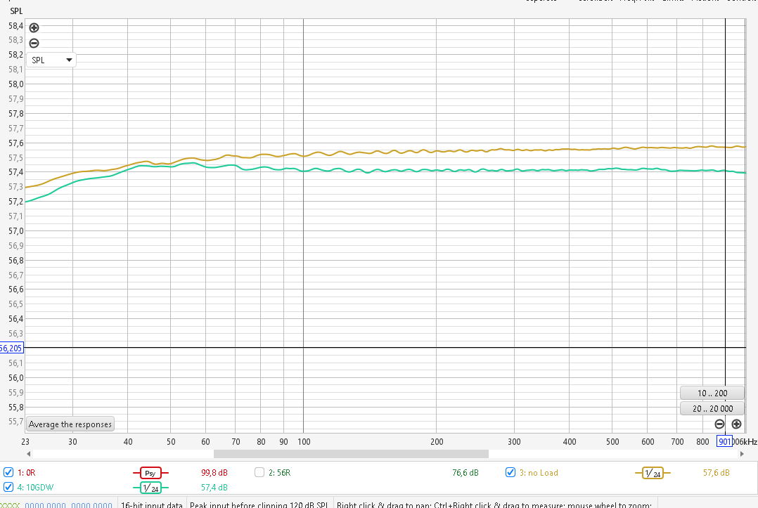

Мне ютуб подкинул видео сталкера по демпинг фактору. Он там делает измерение микрофоном НЧ динамика с сопротивлением после уся в 36Ом.Что характерно, мало того что у динамика растёт добротность на частоте резонанса и это хорошо видно, так же хорошо видно что растёт отдача по SPL на 1кГц уже на +3дБ, что весьма ощутимо даже если динамки потом будет порезан на частоте 400Гц или 300Гц фильтром второго порядка. Я эт к чему, я эт к тому, что увеличение выходного сопротивления уся неизбежно привоит к увеличению отдачи динамика на СЧ и ВЧ диапазоне, что вероятней всего может быть слышно если динамик порезан высоко вторым порядком. Ну и следует учитывать что прорисовка баса в музыке находится в СЧ диапазоне в который сам НЧ динамик тоже немного добавляет из-за малого среза в кроссовере.

36 Ом Карл! Из АС с Qtc 0,5 сделать Qtc 2. Бубнит оно знатно. Пути сталкера неисповедимы.
Я максимум 1,4 Ом делал усилителем, чтобы из 0,45 сделать 0,71 и отрезалось всё это 4-м порядком на 90Гц (вот кстати, где у меня 4-й порядок стоит, а я и запамятовал :D ). Какие там СЧ и ВЧ.
Если уж пришла такая дурная идея сделать это с НЧ динамиком, то всё решается на стадии симуляции фильтров, Rвых там учитывается. Есть много способов сделать нужный срез и необходимый уровень ослабления СЧ-ВЧ.
Кстати, хороший пример, как в щите увеличивают диапазон вниз, за счёт применения динамиков с высокой добротностью

Justas* писал(а): 31 май 2025, 22:28 36 Ом Карл! Из АС с Qtc 0,5 сделать Qtc 2. Бубнит оно знатно. Пути сталкера неисповедимы.
Оно понятно что 36 Ом это много, и так мало кто будет делать, я эти картинки показал к тому, что на них отчётливо виден рост отдачи НЧ динамика в СЧ и ВЧ диапазоне, причём обратите внимание, чем выше частота тем больше прибавляется SPL.
Я эт к тому, что изменяя выходное сопротивление уся, это сопротивление влияет и на СЧ и ВЧ диапазон НЧ динамика, а не только на его АЧХ на частоте резонанса. Т.е. это весьма хорошее подспорье тому факту что НЧ на АВшнике и на Дешнике слышится по разному. Т.е. есть большая вероятность поймать подобный эффект изменения АЧХ в СЧ ВЧ области при измерении АВшника и Дешника с низким выходным сопротивлением.
Думаю стоить сказать что на картинках результат измерения одного НЧ динамика в ближнем поле без акустического оформления.
Кстати, ещё одно наблюдение, по закону Ома SPL как бы должен уменьшатся, мы понимаем почему он растёт на частоте резонанса, но почему он не уменьшается на частоте 200Гц это вопрос интересный, и почему начался рост SPL на частоте выше 500Гц тоже очень интересно, в общем на этих измерениях мы видим что закон Ома отдыхает при работе динамика от уся с дополнительным последовательным сопротивлением....

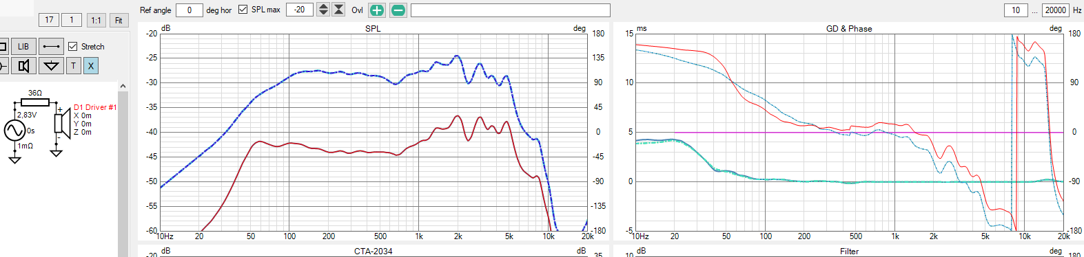

Если бы сталкер умел применять правильные программы, а не только RMAA, то мы бы увидели, что с законом Ома всё в порядке и его не надо многократно перепроверять как теорию относительности.
Покажу на примере моих Seas-1288 в ЗЯ с оптимальной добротностью 0,7.
В сим заведены АЧХ и имеданс.
Верхний график 0 Ом, нижний - понятно что 36 Ом.
Кроме всего прочего, резистор крутит исходную фазу. Кстати, ГВЗ в этом оформлении, максимум 4 мС.
А теперь нужно совместить оба графика и добавить кривую импеданса.
Закон Ома спасён! :D
А вот симуляция с выходным сопротивлением равным 0 и 0,1 Ом (думаю у самого поганого АБэшика он не выше.
Разница около 0,1 дБ. Секрет сухого баса Дэшника, остаётся тайной.

Justas* писал(а): 01 июн 2025, 00:25 Если бы сталкер умел применять правильные программы, а не только RMAA, то мы бы увидели, что с законом Ома всё в порядке и его не надо многократно перепроверять как теорию относительности.
Ну чисто теоретически он мог выровнять SPL по 200Гц для пущей наглядности и не сказать об этом, или я не заметил где он об этом говорит.... Я даже не знаю, если будет настроение завтра, возьму микрофон и проведу свои замеры с резистором на 10ГДШ....
Justas* писал(а): 01 июн 2025, 00:25 Разница около 0,1 дБ. Секрет сухого баса Дэшника, остаётся тайной.
Если нужны ответы, то нужно делать измерения, вставлять в симулятор резистор это всё детский сад, у уся не резистивное выходное сопротивление...

uriy писал(а): 01 июн 2025, 00:36 Ну чисто теоретически он мог выровнять SPL по 200Гц для пущей наглядности
Выравнивать (совмещать) нужно по ВЧ, где наибольший импеданс и влияние последовательного резистора значительно снижено.

Разчехлил микрофон, подкинул последовательно усю 56Ом, работает закон Ома. Значит сталкер, в своём видео, всё таки увеличивал выходную мощность уся, что бы иметь одинаковый SPL на 200Гц.
За одно замерил напряжение на выходе Д уся с ООС до ФНЧ. В режиме хх и под нагрузкой типа 10ГДШ1-4. Сигнал менее 1Вт, так как мне мои уши жалко, да и не вижу смысла подавать высокую мощность т.к. я на большой мощности музыку не слушаю.
Короче, эксперимент поверхностный и на малой мощности по сути там мало что видно, сдаётся мне, что бы увидеть вменяемые отличия между Авшником и Дешником, нужно будет измерять ток, а не напряжение. Что в сути логично, если мы хотим увидеть разное взаимовлияние источников напряжения с реактивной нагрузкой, то чем ниже выходное сопротивление источника ЭДС, тем меньше что либо можно увидеть на напряжении.

uriy писал(а): 01 июн 2025, 10:55 Разчехлил микрофон, подкинул последовательно усю 56Ом, работает закон Ома.
Стоило было напрягаться. :D Всё как в моём CAD. .
А если так же совместить кривые на 20кГц и приложить график импеданса, то очевидно что ИТУН не увеличивает SPL на СЧ_ВЧ, а уменьшает, согласно снижению импеданса. Рост наблюдается только в районе резонанса.
CAD forever!

uriy писал(а): 01 июн 2025, 10:55 Короче, эксперимент поверхностный и на малой мощности по сути там мало что видно, сдаётся мне, что бы увидеть вменяемые отличия между Авшником и Дешником, нужно будет измерять ток, а не напряжение. Что в сути логично, если мы хотим увидеть разное взаимовлияние источников напряжения с реактивной нагрузкой, то чем ниже выходное сопротивление источника ЭДС, тем меньше что либо можно увидеть на напряжении.
SPL зависит от напряжения на ЗК, и если разница напряжений между АВ и Д мизерна, то можно смело забить на их Rвых. Нет изменений в SPL, нет проблем.
Измерять только в нужной нам НЧ области. У D на ВЧ, Rвых должно быть выше, за счёт реактивного сопротивления катушки фильтра.

Justas* писал(а): 01 июн 2025, 12:40 SPL зависит от напряжения на ЗК, и если разница напряжений между АВ и Д мизерна, то можно смело забить на их Rвых. Нет изменений в SPL, нет проблем.
Это было бы справедливо только в одном случае - динамки является чистой активной нагрузкой. Но, но, но, как минимум около частоты резонанса импеданс динамика точно не активный. Так что ток таки нужно видеть что бы сказать что разницы нету.

Justas* писал(а): 01 июн 2025, 12:40 Измерять только в нужной нам НЧ области. У D на ВЧ, Rвых должно быть выше, за счёт реактивного сопротивления катушки фильтра.
Да, у Дешника с ООС до дросселя, ФНЧ вносит свои коррективы в выходное напряжение уся, но всё таки нужно захватывать и СЧ область т.к. НЧ звук прорисовывается не только до 300Гц, для субъективного восприятия НЧ важны и гармоники НЧ звука которые находятся в СЧ диапазоне и тут может так статься, что уровень нелинейных искажений АС в НЧ диапазоне могут быть разные при разных усях. Особенно если смотреть на ток АС, а не на напряжение на выходе уся. Короче, сложная это затея, с наскоку её не решишь...

Justas* писал(а): 01 июн 2025, 12:12
CAD forever!
Да, если правильно сравнивать (выравнивать ) то всё встаёт на свои места, выровнял по 10кГц, чудо роста АЧХ на СЧ испарилось...
