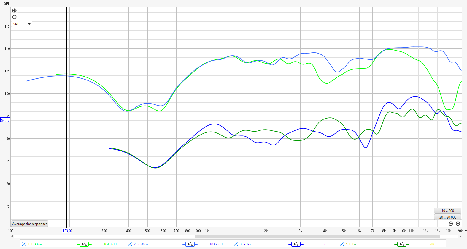

Порівняв у REW запис у місці прослуховування із фонограмою, виявився великий провал в діапазоні 35-70Гц (зеленим – фонограма, червоним – запис)
Зацікавило, що може бути причиною: тракт, звичайна житлова необроблена кімната, розташування АС та місця прослуховування чи все разом… Розмір кімнати – 5,6м х 4,3м, висота – 2,5м, АС по довгій стіні приблизно посередині на відстані 0,4м від неї, між колонками - 2,5м, від місця прослуховування до лінії АС – 2,2-2,5м. Варіантів іншого розташування немає, такий компроміс :) . Експериментувати можна тільки зблизивши колонки між собою і присунувши ближче до фронтальної стіни, але сенсу не бачу. АС – вінтажна 4-х смугова, великі полочники, ЗЯ, повністю перекопані, по сукупності звук/бюджет мене влаштовують. Для запису та замірів використовую рекордер Taskam DR-05X, який має дуже непогані характеристики.
На даному етапі зробив ось такі заміри в моно режимі за допомогою REW, сигнал – свіп 20Гц-20кГц:
на висоті НЧ динаміка на відстані 1-5см, колонки на своєму місці
на висоті ВЧ динаміка на відстані 30см, колонки на своєму місці

на висоті ВЧ динаміка на відстані 30см, колонки майже в середині кімнати (як вийшло), але висота така ж сама (стійки висотою 55см)
на висоті ВЧ динаміка на відстані 1м, колонки на місці
на висоті ВЧ динаміка на відстані 1м, колонки майже в середині кімнати
Чи можна по цим замірам виявити причину провалу? Може треба зробити ще якісь заміри або записи?

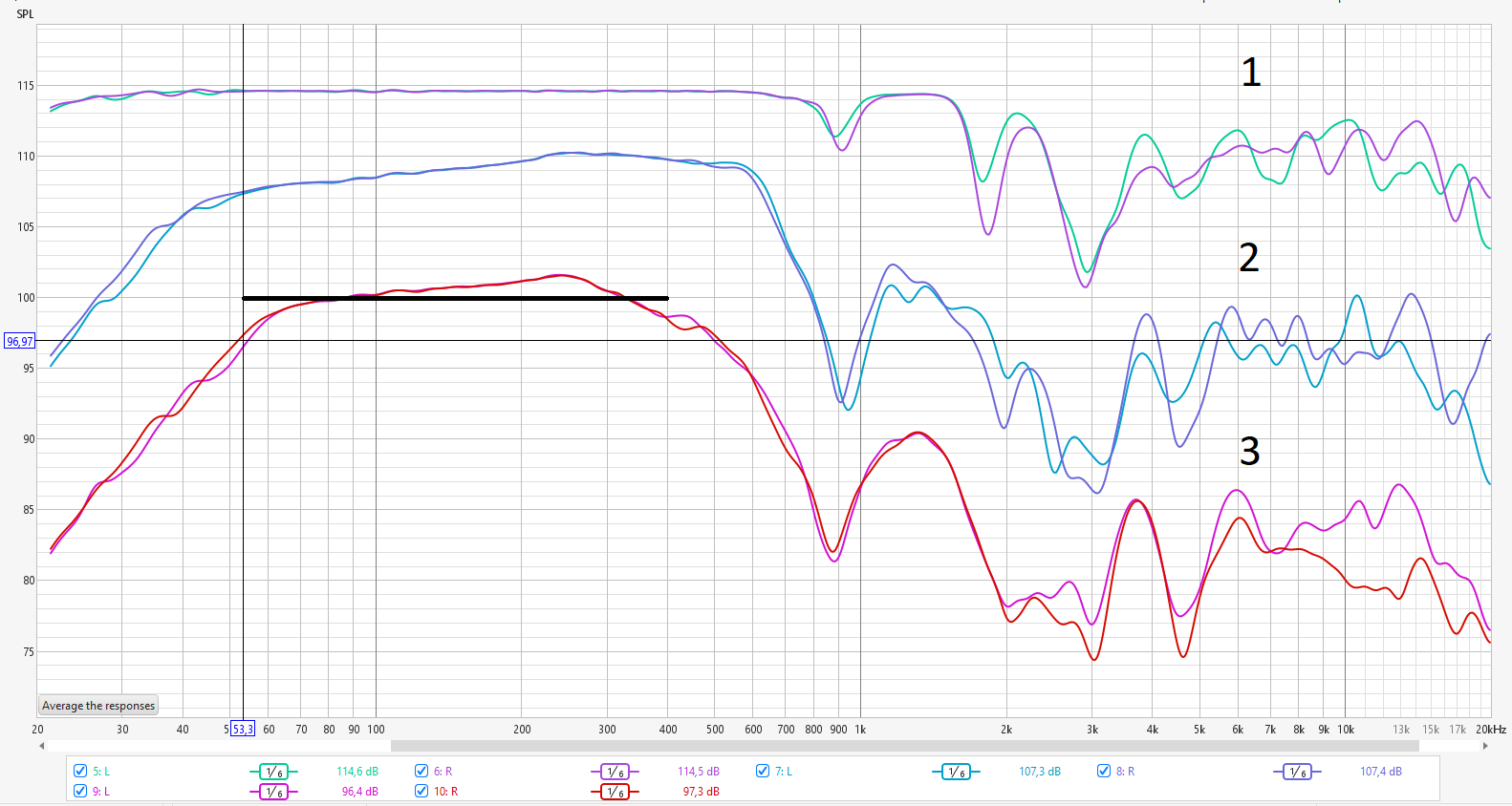

Сделайте измерения свипом с места прослушивания. Правя АС, Левая АС и обе вместе.
С измерением что то не то, картинка №2. Так ровно (30-600Гц не бывает). Возможно перегруз рекордера, или мик. входа на ноуте.

В тех файлах, наиболее приближённая к реальности АЧХ на НЧ до 100-150Гц. Выше нужно уже окно применить.
На НЧ, АС звёзд не ловит, оформление то закрытое, ЗЯ. По -3дБ, где то 55Гц.

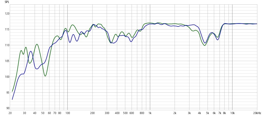

Вот, что реально эта АС отыгрывает по НЧ (30см по средине комнаты)
С места прослушивания может помочь комната, хоть и криво.

Пока измерил НЧ с меньшим уровнем на том же расстоянии 1-5см.
Все файлы измерений в архиве прикрепил, благодарю.

По АЧХ НЧ в 3см.
Как я и предполагал, был клиппинг. 1 и 2 измерения на графиках.
В 3-м уже нормально.
По спаду на НЧ, тоже предположения сбылись, 53Гц по -3дБ относительно 100Гц и 45Гц по -6дБ.
-3дБ кстати, это спад звукового давления в 2 раза, а -6, в четыре.
Не басистые колоночки, нужен саб.
Прибавит комната давления или наоборот сожрёт, будет видно после измерений с места прослушивания.

Анализирую СЧ_ВЧ диапазон с 1м. Что то совсем не хорошо.

Измерения с 0,3м и 1м.
С 0,3м, я лишь для сравнения включил. С 1 м, АЧХ уже можно доверять. Её и будем смотреть
Окно с 1м до первого отражения - 3мс. Т.е. без влияния комнаты мы можем видеть АЧХ от 300Гц.
Вполне достаточно, чтобы увидеть неравномерность R и L каналов отдельно и между собой.
И то и другое не супер, но и не совсем чтоб уже совсем плохо.
Хотя может быть одна причина (в сравнении между собой). Неточность положения микрофона при смене АС.
Ну и вот то, на что я обратил внимание раньше. Провалы в районе 500 и 5000Гц, и расположены они на частотах стыка полос НЧ-СЧ и твиттер-супертвиттер. Возможно стоит попробовать переплюсовать НЧ динамики и повторно измерить с 1м. А потом тоже самое сделать с супертвиттероми.

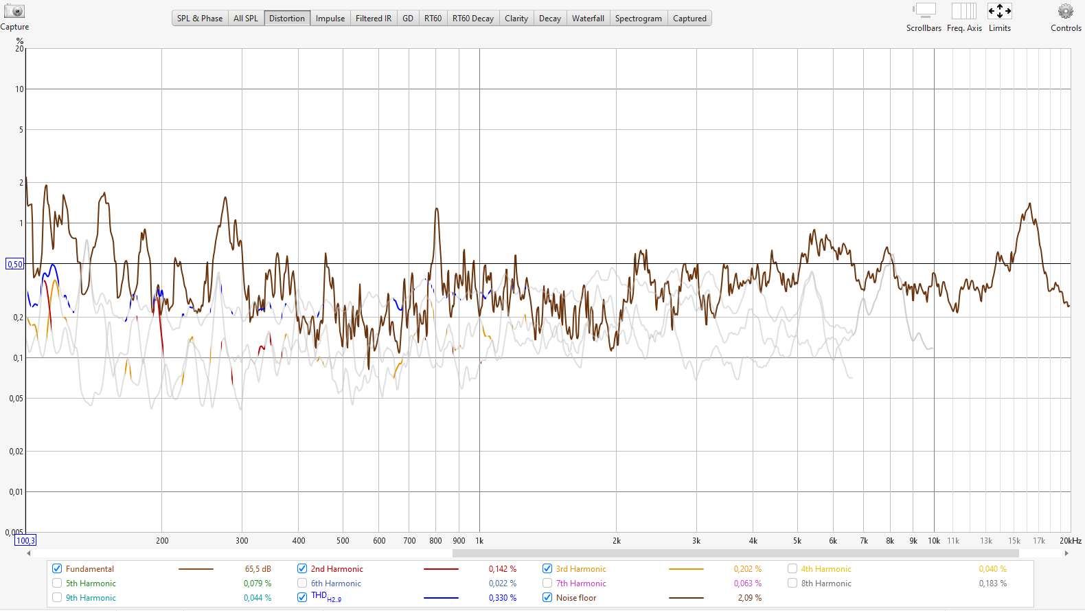

По искажениям.
Ну так себе…
Если по правой АС более менее нормально, кроме всплеска на СЧ около 1кГц, то на левой, твиттер приказал долго жить. Искажения до 3% (в правой 0,2%).
Выше 7кГц можно не смотреть, что то брешет, это видно и по резкому подъёму на графике RT60
Возможно, это результат переотражений от морды рекордера и самих мирофонов или косяк рекордера.
Вообще, судя по всему эти АС должны «ярчить». Т.к. и баса мало и подъём на ВЧ.

Justas* писал(а): 01 июн 2025, 23:51 на левой, твиттер приказал долго жить. Искажения до 3% (в правой 0,2%).
На слух вроде бы все нормально, или глухим стал. На каких треках это можно услышать? Есть различные тестовые сборники, Аудиодоктор, тот же свип...
А вообще с 2022 система три года не включалась, потом переехала, может и случилось что то с твитером за время простоя или при перевозке.

marooned писал(а): 02 июн 2025, 09:26
Возможно подвес в каком то месте отклеился, или в зазор пыль попала.
Сравнивать нужно одну колонку с другой. Внимание обращать на диапазон где высокий Кг.

Теперь о искажениях (ниже 70Гц можно не смотреть).
Замеры с МП
Если у АС_R, до 5кгц всё нормально, та выше, на частоте работы супертвиттера, Кг доходит 3,6%.
У АС_L, на супертвиттере примерно тоже, но ещё наблюдается рост Кг и на твиттере с 2-х кГц.
Всё это видно и на ватерфоле
Слышно ли это, зависит от привыкания к звуку. При сравнении с АС имеющими хороший Кг в этом диапазоне – несомненно будет слышно.

Было бы хорошо послушать АС с минимальными искажениями и посмотреть графики в месте прослушивания.
График Кг моих АС вот (коричневый - шум):
От 100Гц до 2кГц меньше 0,3-0,5% (и то местами), выше - вообще за шумами не регистрируется.
Твиттер перекрывает весь диапазон от 2,3кГц. Что в общем то уже давно практикуется в 2-х и 3-х полосках. Качество современных твиттеров, элементарно позволяют это делать без помощи супертвиттера.
В моем случае, если у колонки R в диапазоне 2-5кГц относительно все хорошо по сравнению с колонкой L, должно ли быть это слышно если сравнивать их между собой, или необязательно, если есть привыкание к звуку?
