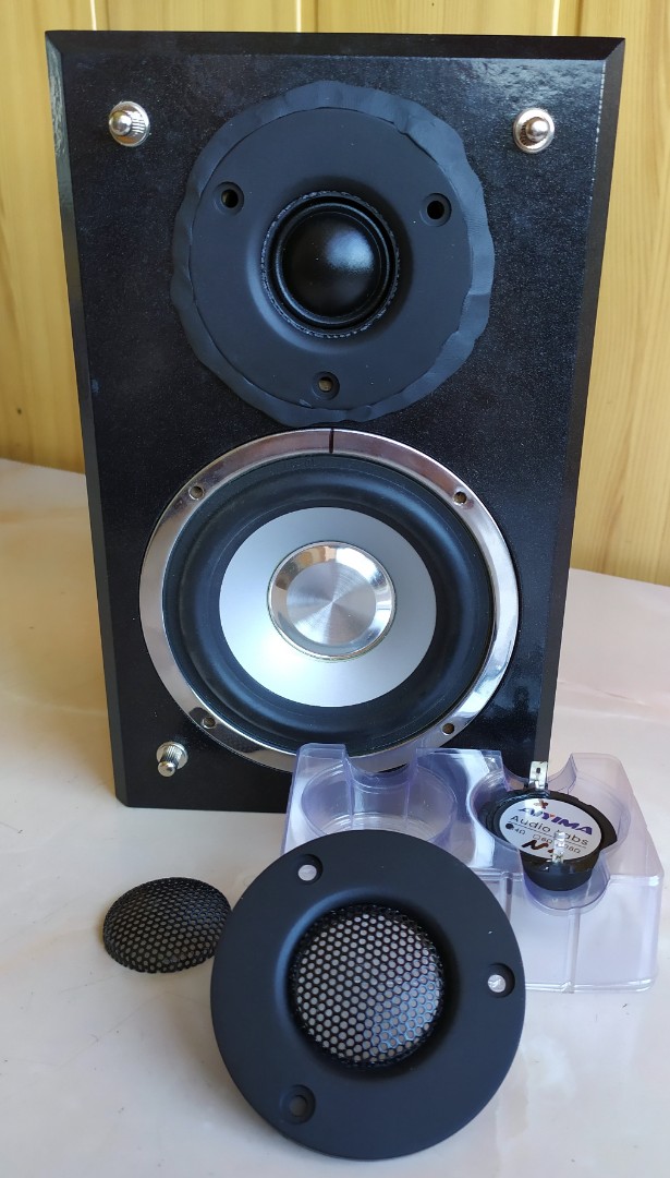

Прикупил для пробы пару 4-х Омных пищалей и фланцы для них.

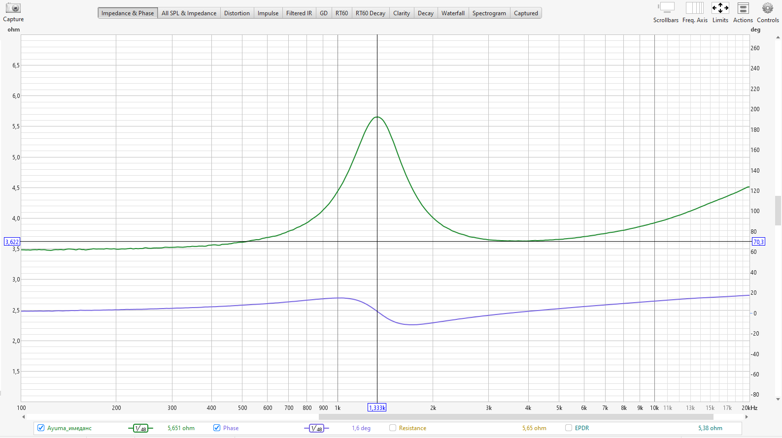

Импеданс 1,3кГц. Легко можно делить вторым порядком от 3Кгц.

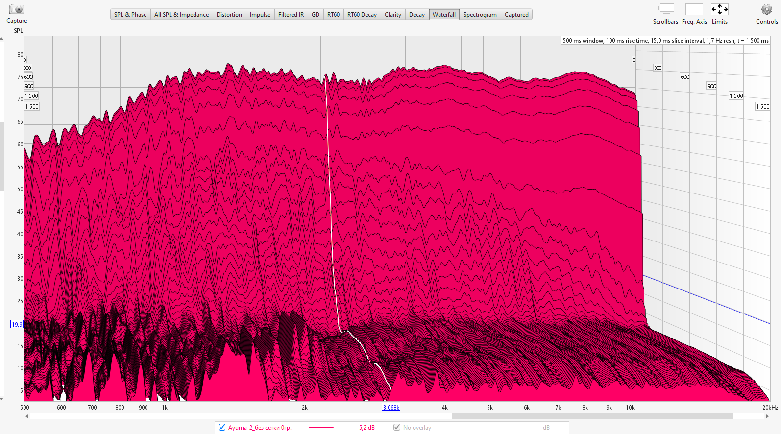

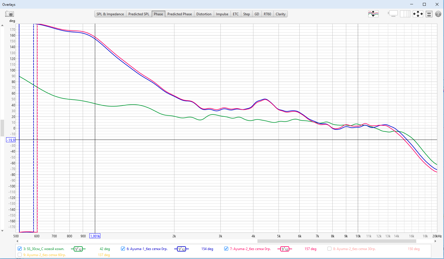

Ну и фаза, для полного комплекта. И водопад
