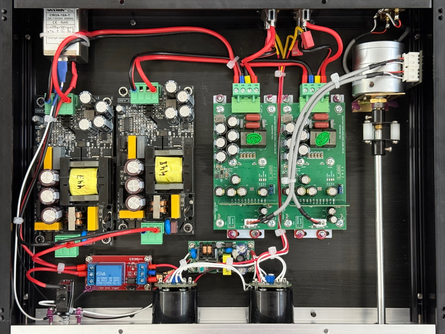

Для истории нужно отметиться и в этой теме. Начало долгого проекта которого клиент то же долго ждёт.
Можно было бы уже закончить. и установить как и планировалось изначально БП на 32 вольта, но было принято решение подождать Юриных БП на 42 вольта, так как версия моно все же лучше работает с питанием от 42 вольт. Свои питаю от 48 вольт.

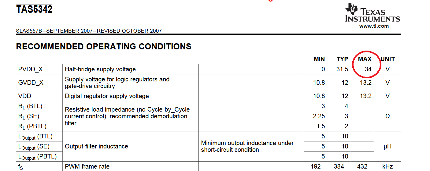

Не страшно превышать рекомендуемые производителем величины напряжения питания чипа?

Забыл что мы в теме Алекса, это версия Ptero power mono на микросхеме TAS5162, там максимальное напряжение 52.5 вольтаuriy писал(а): 05 июн 2025, 15:52

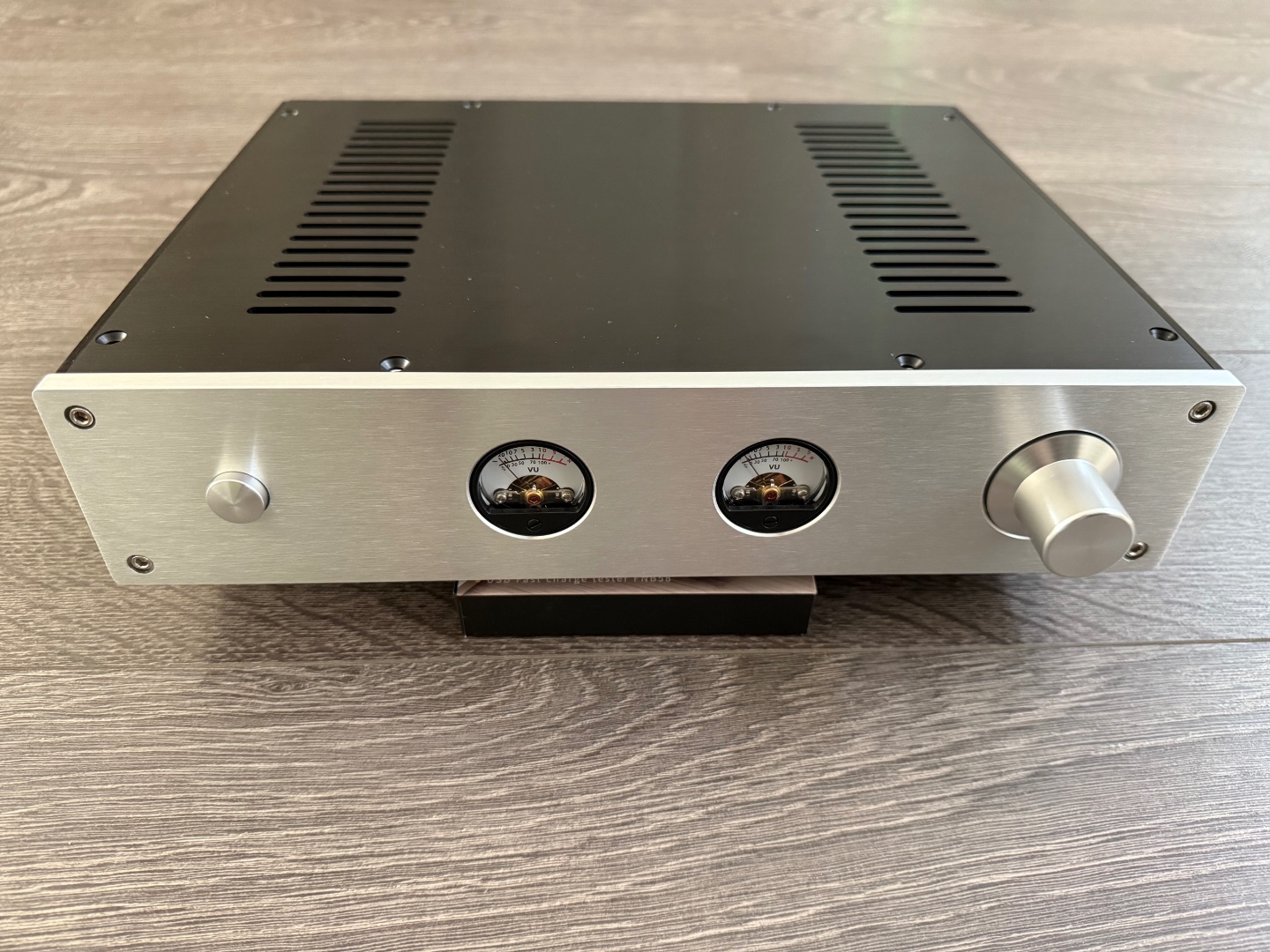

Вариант с Юриными БП завершен! Скоро будет радовать нового владельца. Поёт, стрелочками дрыгает, что ещё нужно для полного счастья.....
Кто будет собирать версию - Ptero power mono: сразу не задумываясь берите БП минимум 42 вольта.

Как же мне нравятся корпуса со стрелочками...

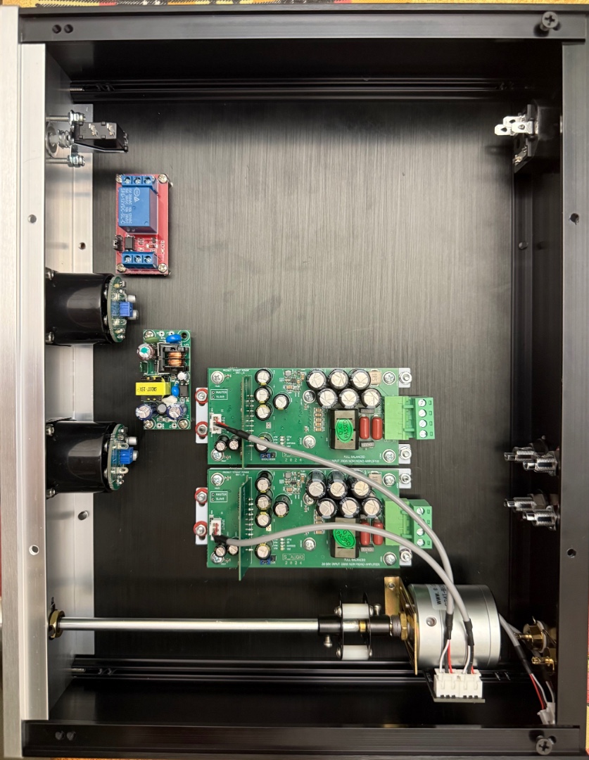

Решил доделать свой Птеро. Вопрос к знатокам. Какое расположение плат БП и Птеро оптимальное на фото?

я думаю среднееamateur писал(а): 07 окт 2025, 17:31 Решил доделать свой Птеро. Вопрос к знатокам. Какое расположение плат БП и Птеро оптимальное на фото?

У себя разместил БП так, чтобы выход из БП и вход на ПТЕРО были как можно короче.
Из Вами предложенных вариантов выбрал бы второй.

Корпус самый простецкий - РЭА алюминий без окраса. Спереди оргстекло 6 мм.
Не знаю насколько актуально, но самый дешевые вариант нашел тут https://www.chipdip.ru/product/b019-kor ... -719473860
Есть одна особенность крышка шире дна, в итоге имеем небольшой уклон боковых сторон...
