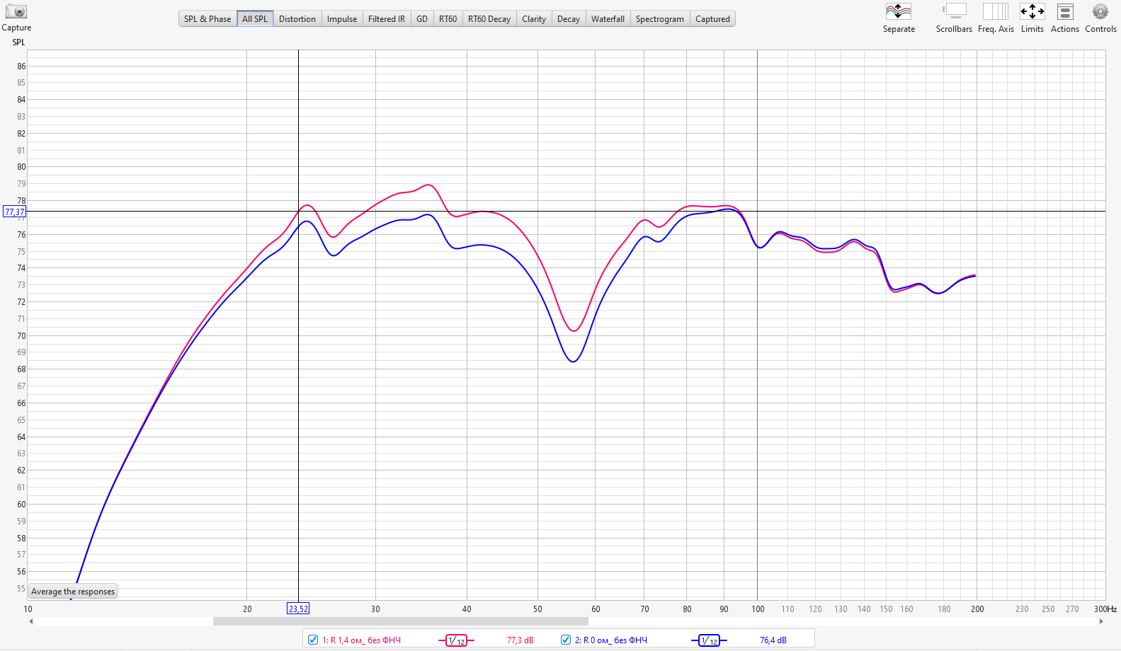

Решил таки измерить, что для моего саба лучше, нулевое Rвых, или 1,4Ом, которое я сделал для работы динамика (Re 2,9Ом) в ЗЯ с исходной Qtc 0,5.
Rвых 1,4Ом, имеет УМЗЧ с регулировкой выходного сопротивления, для получения расчётных Qtc 0,71. Сигнал проходит через корректор Линквица, для получения «полки» от 25Гц. В нём учтены Rвых и исходная Qtc.
Измерения делались с отключенным ФНЧ в 3см от диффузора, т.е. комнатными резонансами в какой то мере, можно пренебречь.
АЧХ.
«Полка» получилась расчётная. В области 40Гц, прибавка от Rвых 1,4Ом, составляет 4дБ! Ну и полка получается ровная (провал на 56Гц, это работа «железного» режектора).
А что же THD? При демпфировании динамика нулевым сопротивлением усилителя, они должны значительно уменьшится.
Так и есть. На 40Гц уменьшились с 3 до 2,2%.
Если бы стоял выбор, что лучше, увеличение SPL в области НЧ на 4дБ, или уменьшение THD на 0,8% (при соответственном снижении SPL), я несомненно выбираю первое. Да и скорее всего, это уменьшение получено из за более низкого уровня SPL.
Кстати, подтверждается тезис, что общая добротность системы (Qtc) не выше 0,71, важнее Кд усилителя.

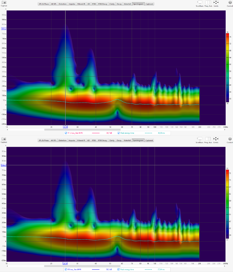

Глянул и спектрограммы. Разницы нет. Немного таки видны резонансы комнаты (как и на АЧХ).

Justas* писал(а): 13 июн 2025, 18:53 Да и скорее всего, это уменьшение получено из за более низкого уровня SPL.
Да, это вероятнее всего. Меньший SPL это меньший линейный ход диффузора т.е. меньшее влияние неидеальности "пружин" на конечный результат.
Justas* писал(а): 13 июн 2025, 18:53 Кстати, подтверждается тезис, что общая добротность системы (Qtc) не выше 0,71, важнее Кд усилителя.
Так то да, но в итоге не совсем понятно на какой критерий уся кивать когда речь идёт о мягкости АВшника на НЧ по сравнению с Дешником....
Или стоит выдвинуть предположение что при одинаковой конечной АЧХ АС, оба вида усей будут на слух одинаковыми, но это опять же возвращает нас к вопросу - какие именно параметры усей влияют на конечную АЧХ АС когда коррекции АЧХ нету что приводит к слышимым отличиям???
Так же не понятно, если ли вообще влияние разных усей на АЧХ АС т.е. находится ли ответ в форме АЧХ или он находится в другой плоскости типа THD....

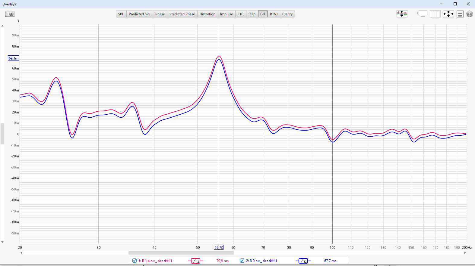

А вот ещё и ГВЗ, впритык к динамику.
На 56Гц (главный стояк, подавленный в 0), 70мС!
По данным ИИ:
На частоте около 55 Гц человеческое восприятие групповой задержки весьма ограничено – мы не слышим тоновой «эхо», но можем почувствовать «мыльность» и расплывчатость баса. Исследования и обсуждения аудиофилов показывают приблизительные пороги:
На форумах аудиофилов (например, DIYAudio, AudioScienceReview) нередко упоминают ориентировочную «границу»: при групповом запаздывании порядка 25–30 мс (на частотах порядка 50–100 Гц) бас начинает восприниматься как «медленный», «размытый».
Сейчас вспоминаю и ужасаюсь, как я когда то слушал без коррекции. :o

Justas* писал(а): 13 июн 2025, 21:27 А вот ещё и ГВЗ, впритык к динамику.
Стало интересно, какой вклад в ГВЗ на 56Гц, вносит сам режектор.
Симульнул схему
4мС в плюс и 9мС в минус.
Как пишет ИИ про отрицательное ГВЗ:
Сценарий Заметность отрицательного ГВЗ
Низкие частоты (до 100 Гц) Практически незаметно
Средние частоты (500–2000 Гц) Могут быть искажения атаки
Высокие частоты (свыше 4 кГц) Явные изменения в артикуляции звуков
Так что основной вклад в ГВЗ на 56Гц, вносит конкретно стояк.
