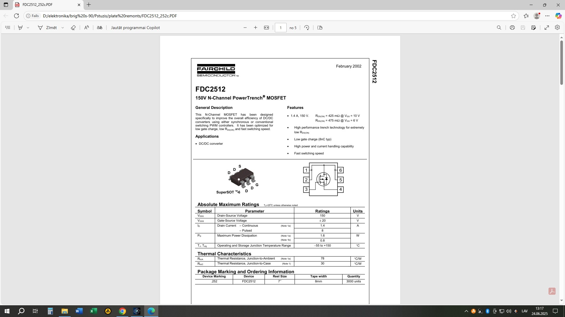

Добрый вечер. Подскажите такая же проблема поменял резистр на 1ом он тут же сгорел. Померял относительно земли один контак данного резистора там кз виновата деталь рядом, а что это ктонибудь знает? Изображение
Сообщения: 2447
PWM‑контроллер, а рядом мосфет, который скорее всего пробит
skrickis
Сообщения: 4
Откуда: Рига
Сообщение skrickis »
Dimich писал(а): 09 июн 2025, 19:27
skrickis писал(а): 04 апр 2025, 20:50 разобрался там во всех местах должно быть +/- 5V
виновато сопротивление 1 OM в импулсном питании возле трафика мелкого :cry:
мне не был пробит но купил на алике и поменял
;) https://www.aliexpress.com/item/1005007 ... 72df5QPPlG

Dimich
Стаж: 9 месяцев
Откуда: Саратов
Аудио система: Электроника 130АС, Амфитон 35АС-018
Сообщение Dimich »
поменял мосфет но питания так и не появилось подскажите, как выяснить причину? с PWM‑контроллера выходит на мосфет 91кгц с амплитудой в 400мв
Сообщения: 1639
Стаж: 6 лет 8 месяцев
Репутация: 294
Dimich писал(а): 02 июл 2025, 09:16
от 400 мВ полевые транзисторы не включаются. Смотрите, почему там так мало. То-ли просело от чего-то, то-ли микросхема негодная
