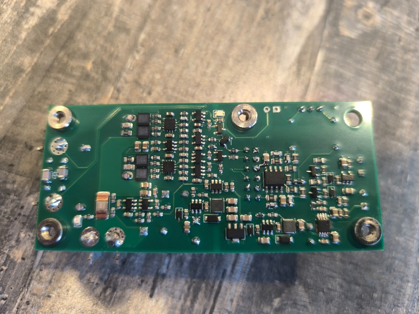

Re: Мостовой усилитель на GaN транзисторах.
Хочу выразить огромную благодарность drmodd, за его младшую модель плат!
Платы были доставлены в Беларусь СДЕКом менее чем за неделю. Всё в целости и сохранности.
После приличного прогрева усилителя могу написать пару слов о его звучании)
Звук понравился. Играет очень динамично и напористо, с хорошей детализацией и таким же контролем! Всегда хочется поддать громкости)
Усилитель играет в паре с полочниками Дали спектор 2. И видимо придется их менять, т.к. у них сильно подсвечены верха, иногда не совсем комфортно их слушать... Да и поприличнее нужны колонки для этих плат!
Ну и пару фоток скину...
