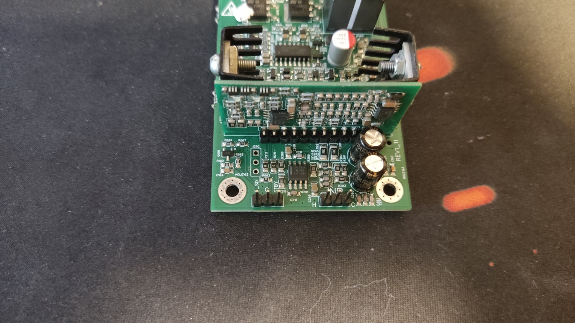

При работе уситителя на прямую на ВЧ динамик, иногда, при включении, слышен писк из колонки. Если включить/выключить писк может пропасть.
При работе на мидбас такого поведения замечено не было. В системе 4 одинаковых модуля и только один ведет себя так. На сколько я понимаю, эта нестабильность связана с характером нагрузки. Версия плат из последних, с закрытим дроселем и поверхносным монтажем выходных транзисторов.
Питание близкое к предельному - 41В.
Нужен совет, куда копать.

Так понял, что речь про версию 1.11. Нужно попробовать добавить резистор 2-4ком на выход усилителя.
Кроме того я бы еще проверил пайку конденсаторов на плате модулятора(вертикальная плата). Можете загрузить сюда фото в высоком разрешении, будем вместе смотреть.
Да, v1.xx
Промахнулся с темой.
Резистор нужно поставить паралельно выходу, я правильно понял? Сегодня демонтирую плату и сделаю осмотр и фото.

Совершенно верно, 2.2 кОм вполне достаточно
Посмотрите внимательно на конденсатор, там нормально пропаян он или все же есть трещина.

На вид тут все ок.
Попробуйте вариант с резистором.
еще проверьте, чтобы радиаторы на транзсторах не касались выводов на вертикальной плате.
