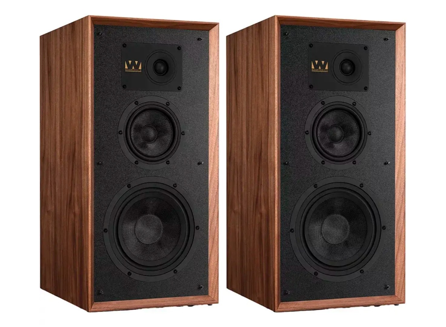

Мне по внешнему виду очень заходит Wharfedale Super Linton, ну и характеристики тоже хорошие. У них есть предыдущая модель Wharfedale Linton, интересно насколько они различаются. Потому как в цене разница почти в два раза. А по характеристикам не очень большая разница.

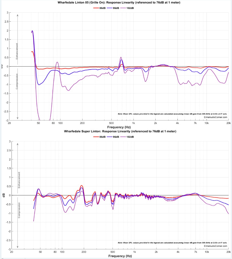

Разница есть и не маленькая. Спасибо.

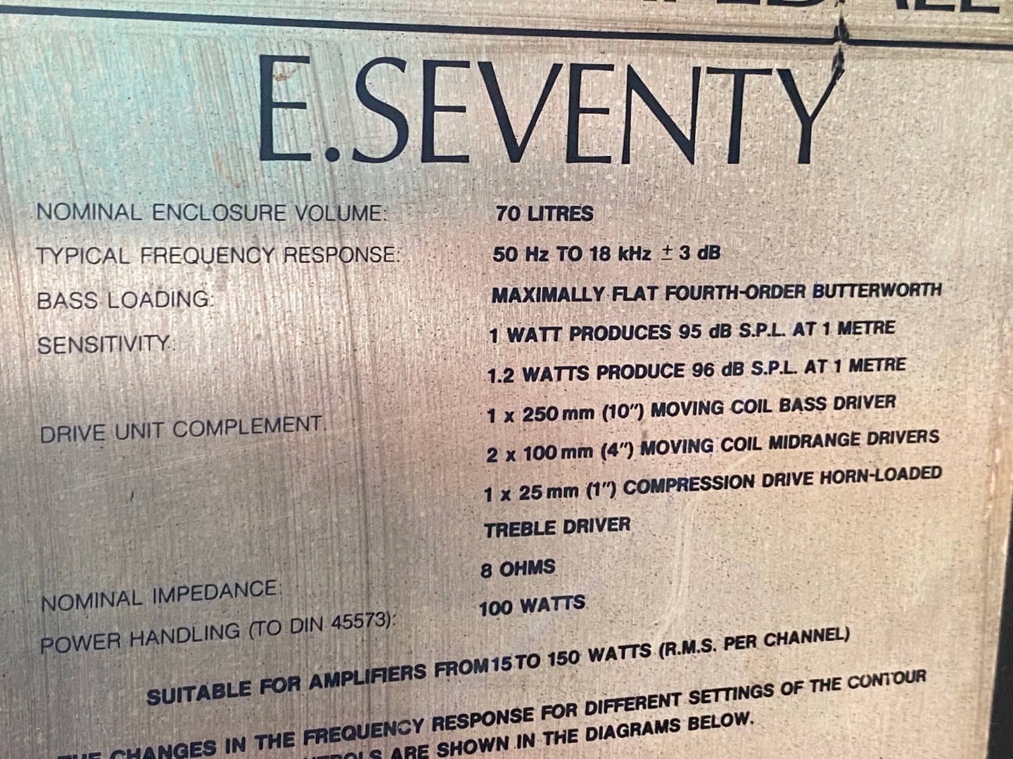

Здесь мои древние Warfedale E.Seventy.
Фантастическая средина, кристально чистые верха, а вот с низкими справляются не совсем хорошо.
Но в общем где-то неплохо.

Бюджетні АС мене насправді, особливо, не цікавлять, але при можливсоті звичайно послухаю. Хоча вище є графік компресії, те що вони слабкі і так досить очевидно, от що сцени немає здивувало, бо відгуки інші. І ще, в ваших Магнатів басовик 10 дюймів, в Варфів модель Dovedale буде аналогом виходить.
