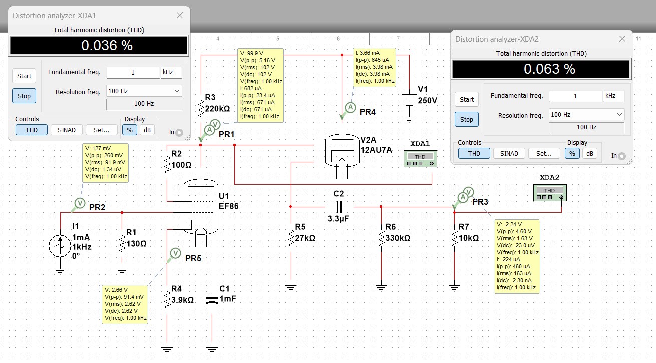

Такое качество моделей ламп. Если поставить на вход EF86, то симулятор вообще показывает 0,006% THD ))) Тема интересная

mgirskiy писал(а): 08 авг 2025, 09:48 Такое качество моделей ламп. Если поставить на вход EF86, то симулятор вообще показывает 0,006% THD ))) Тема интересная
А можете смоделировать режимы для ef86 с непосредственной связью с КП?

у EF86 поменьше усиление в триоде

Благодарю. Как руки дойдут обязательно попробую. Если в триоде усиление меньше чем ef184 плохо (

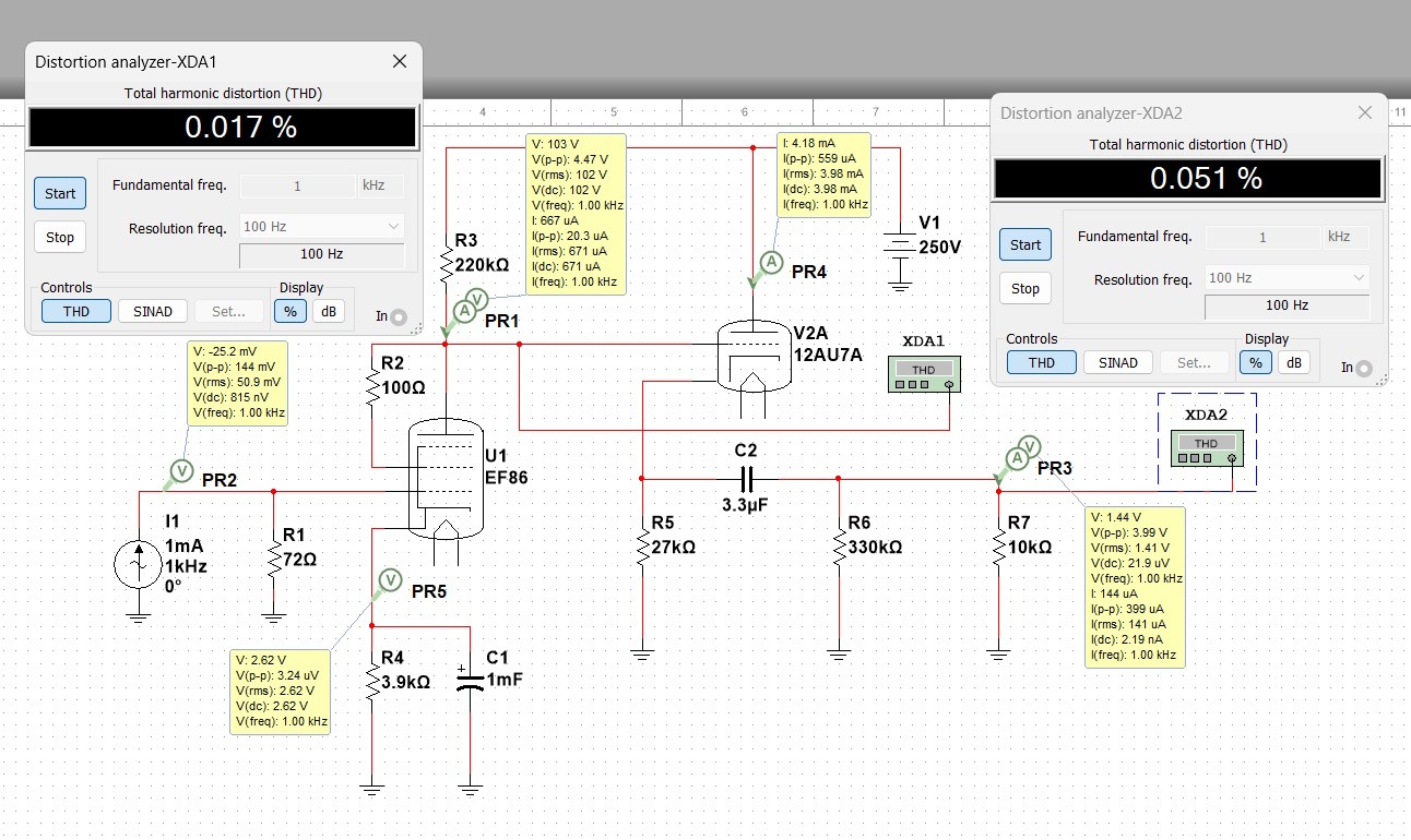

Можно I/U резистор увеличить до 72 ом, тепловой шум возрастет на 13%, но не думаю, что он в целом станет выше шума ламп, чуть подрастут искажения, но в любом случае режим придется подбирать под конкретные лампы и имеющееся напряжение питания.
П.С. тут мне майкрософт копайлот посчитал:
Тепловой шум резистора 56 Ом в полосе до 20 кГц при 24 °C составляет примерно 42.8 нВ RMS - это примерно
Тепловой шум резистора 72 Ом в полосе до 20 кГц при 24 °C составляет примерно 48.6 нВ RMS.
Сравнение:
| Резистор | Сигнал (мВ) | Шум (нВ RMS) | SNR (дБ) |
| 56 Ом | 56 мВ | 42.8 нВ | 122.4 дБ |
| 72 Ом | 72 мВ | 48.6 нВ | 123.4 дБ |
а, 56 и 72 это пиковые, соответственно 39,7 и 51,1 mV RMS
Сравнение:
| 56 Ом | 39.7 мВ | 42.8 нВ | 119.3 дБ |
| 72 Ом | 51.1 мВ | 48.6 нВ | 120.5 дБ |
Чуть похуже, но для лампы вообще не имеет значения - там дай бог 70-80дБ получить

Та я наоборот думал применить лампу с большим Кус чтобы уменьшить резистор i/u. А по расчетам теплового шума интересная информация, благодарю. Когда -то хотел применить 6ж43п с бифилярными трансформаторами на выхлоп. Но не хотелось увеличивать i/u резистор. Теперь попробую :)
