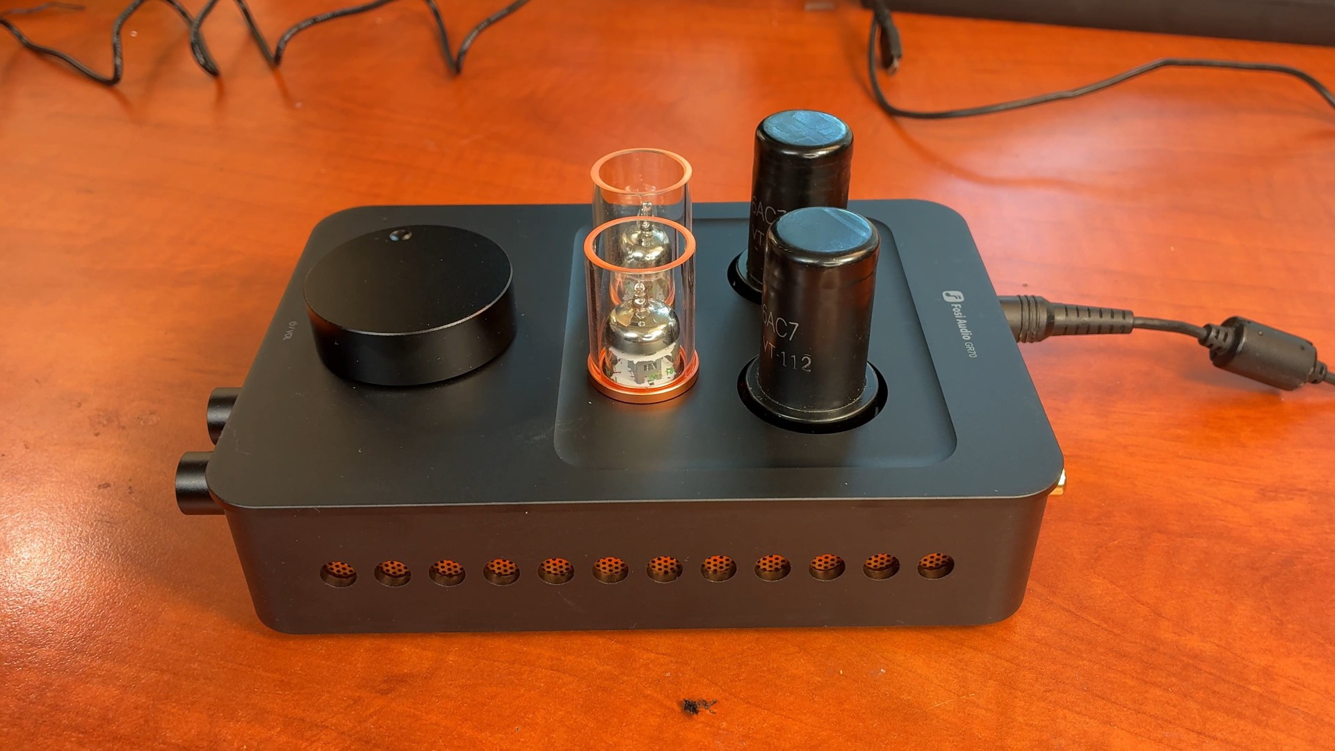

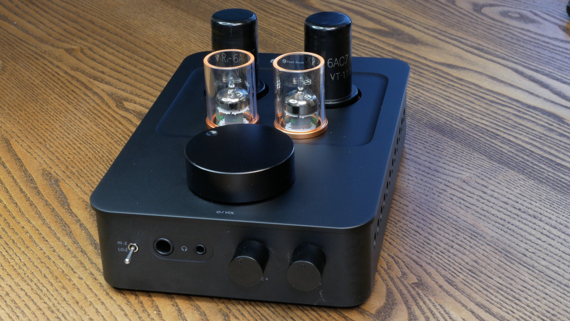

Fosi Audio GR70 ламповый усилитель для наушников и предусилитель Класс A.
Продается здесь
Что нам обещают?
1. Чистое ламповое усиление
GR70 — это ламповый усилитель для наушников, сочетающий винтажное звучание с современными технологиями, обеспечивая подлинную «ламповую» атмосферу. Отлично подходит для энтузиастов аудио — хорошо работает как с накладными, так и с внутриканальными наушниками.
2. Сменные лампы для индивидуального звука
Усилитель оснащён четырьмя вакуумными лампами: двумя 5654W и двумя 6Ж4, обеспечивающими двухступенчатое усиление. Лампы 5654W усиливают напряжение, а 6Ж4 отвечают за усиление мощности. Это обеспечивает сбалансированное, прозрачное и детализированное звучание. Пользователи могут менять лампы, подбирая звучание под свой вкус — для гибкой и увлекательной настройки.
3. Удобное управление
Предусилитель с простыми и интуитивными элементами управления: большая ручка громкости, вентиляционные отверстия по бокам, регулировки баса и высоких, переключение между режимами высокой и низкой импедансной нагрузки — универсальность и комфорт в одном устройстве.
4. Свободное переключение режима импеданса
Поддерживает переключение между режимами низкого и высокого импеданса для наушников от 16Ω до 300Ω. Оснащён разъёмами для наушников 6.35 мм и 3.5 мм спереди, а также RCA-входом/выходом сзади — для интеграции в домашнюю Hi-Fi систему.
5. Компактный, но мощный
Корпус выполнен из алюминиевого сплава с ЧПУ-обработкой — прочный и элегантный. Несмотря на компактные размеры, устройство выдаёт до 300 мВт мощности и 1.2 В на RCA-выходе, при этом уровень шума ≥97 дБ. Звук — тёплый, чистый и динамичный.

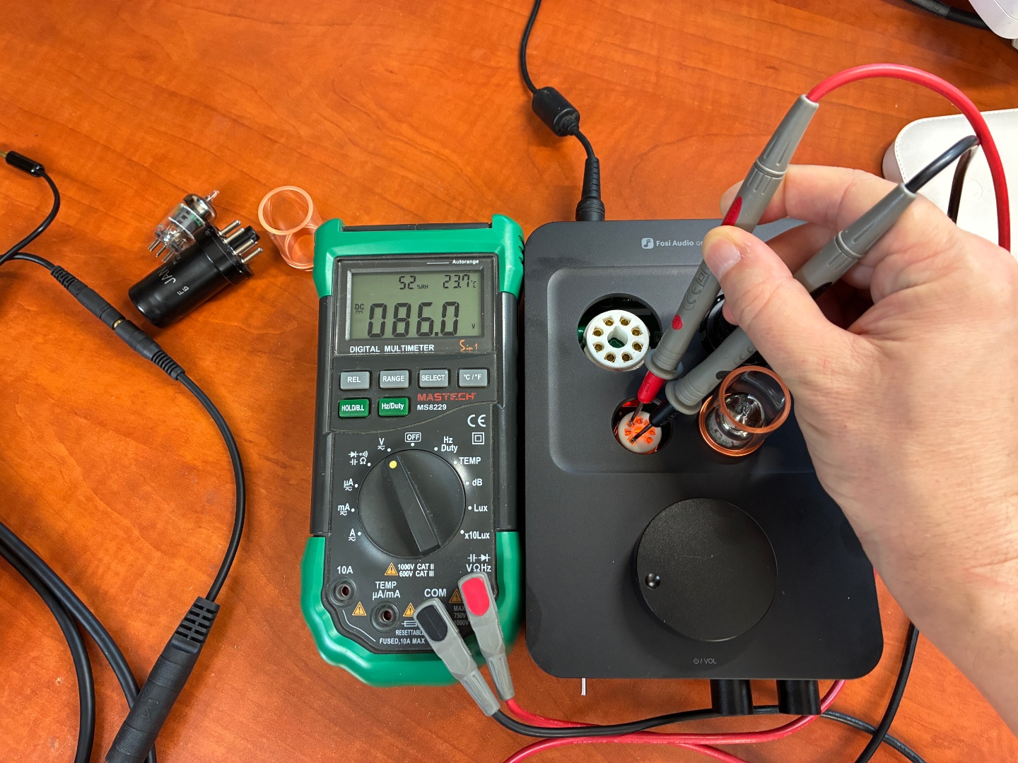

А потім згадав, що китайці іноді ставлять лампи для дизайну, щоб красиво світилося. Так що питання норм.
- Сообщения: 1195
- Репутация: 209
Re: Fosi Audio GR70 ламповый усилитель для наушников Класс A
Або живлять аноди від 24В.
- Adam
- Сообщения: 371
- Стаж: 3 года 7 месяцев
- Репутация: 128
- Откуда: Київ
Взагалі-то є і низьковольтні лампи, але 24В - це щось дуже замало навіть для них.

-для 6ж4 є режим з 26 на аноді.Adam писал(а): 06 авг 2025, 21:56 Взагалі-то є і низьковольтні лампи, але 24В - це щось дуже замало навіть для них.

Так на ВАХах можна знайти і 10В майже для кожної лампи. Питання чи буде адекватний розробник такі режими використовувати?

--адекватний ні в нашому понятті, а ось китайська цілком.. до речі зустрічав багато воєн. апаратури на октальних лампах з анодним 26 вольт і багато ламп актальної серії працюють у такому режиміAdam писал(а): 07 авг 2025, 07:00 Так на ВАХах можна знайти і 10В майже для кожної лампи. Питання чи буде адекватний розробник такі режими використовувати?![]()

- если возможно при замерах попробуйте наши 6ж4..
