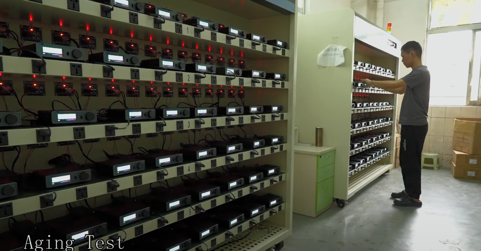

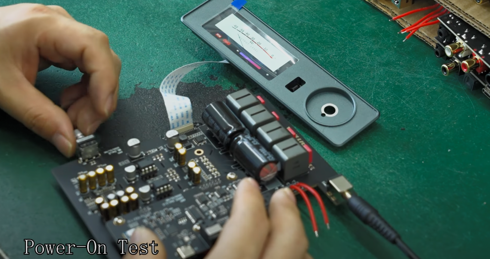

А вот видео как собирают этот усилитель на заводе в Китае...
https://youtu.be/vfuMdyocYgY?si=6V5ptSL5_cDT0J2l
