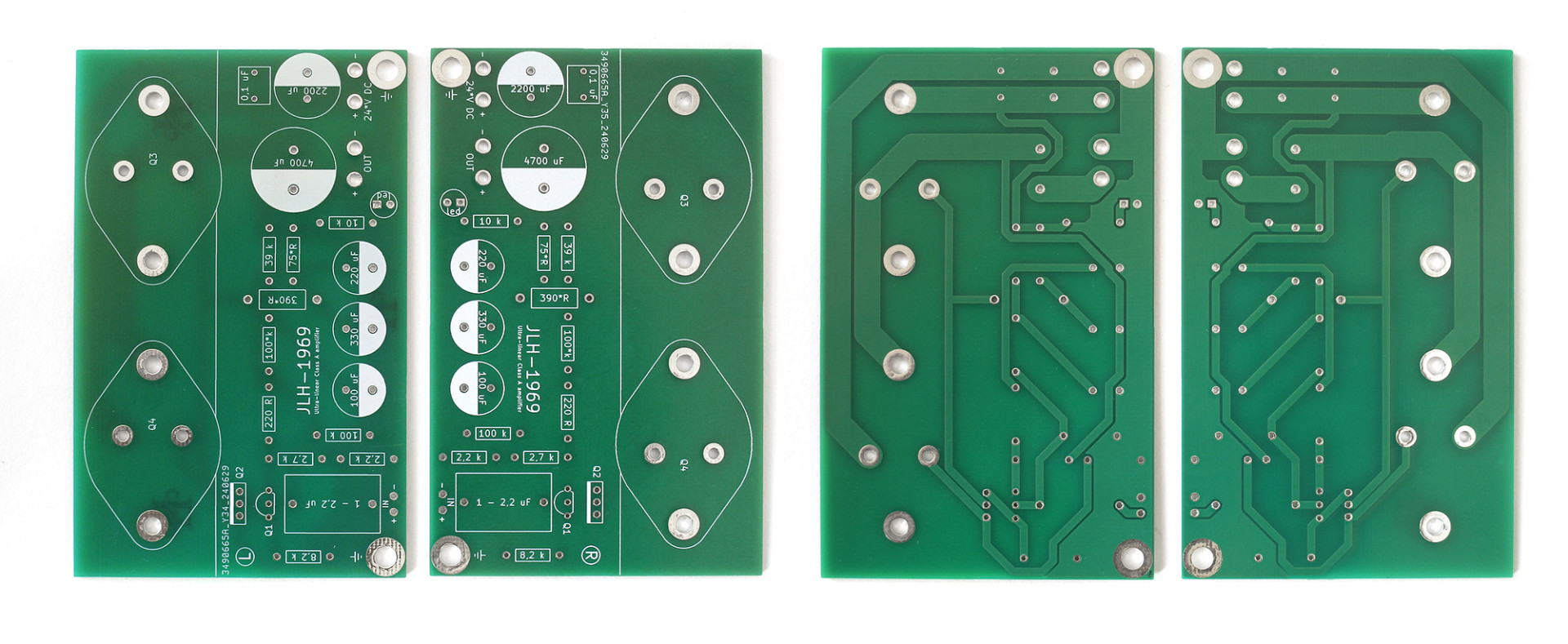

Верхний уровень - усилительная часть:
Платы - односторонние, собственной разводки. Зеркалка. Все входы и выходы - под пайку.
Силовые дорожки сделаны достаточно широкими, чтобы сразу поместить их под лак.
Транзисторы - классические, без сюрпризов, без эксперементов:
