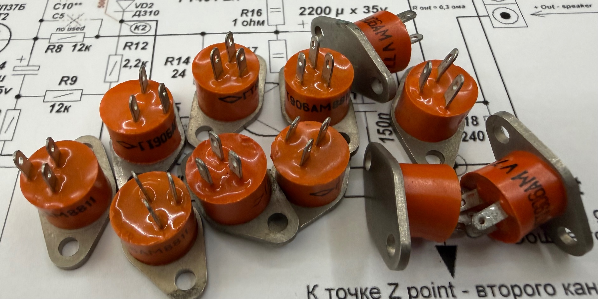

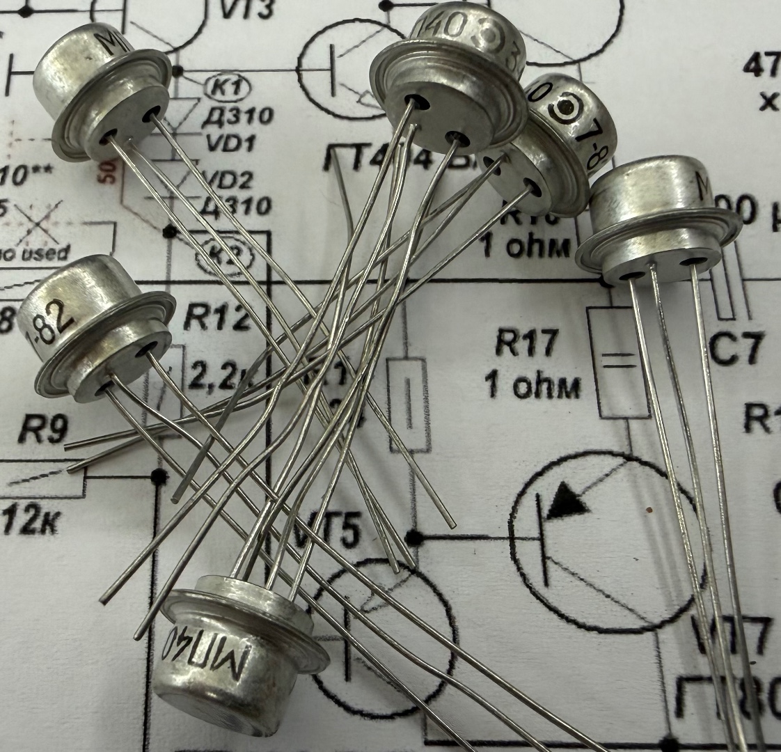

Начало эпопеи по поиску и покупке транзисторов....... мелочёвку типа МП40 и МП37, а так же ГТ402 и ГТ404 было найти проще всего, один нюанс все же вылез, это наличие нужной буквы Г или В, не у всех они есть, а если и есть, то цены не сложат ))
Но самое интересное и занимательное это поиск транзисторов выходных ГТ906АМ, стоимость транзистора конечно очень не гуманная, но искусство требует жертв ))

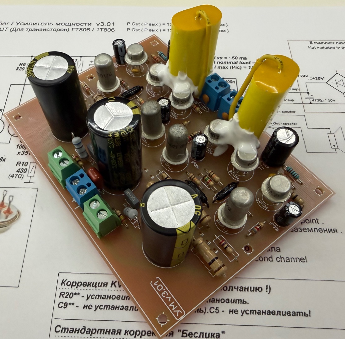

А вот такие платы получились для самого усилителя
Платы заказывал ребятам в Одессе
Ну и потихоньку начинается сборка сего чуда.

Это уже полностью собранная плата одного усилителя

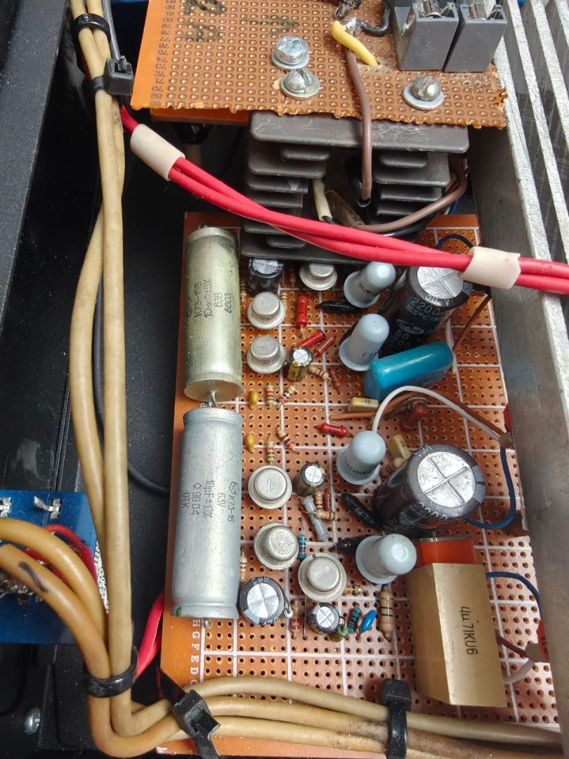

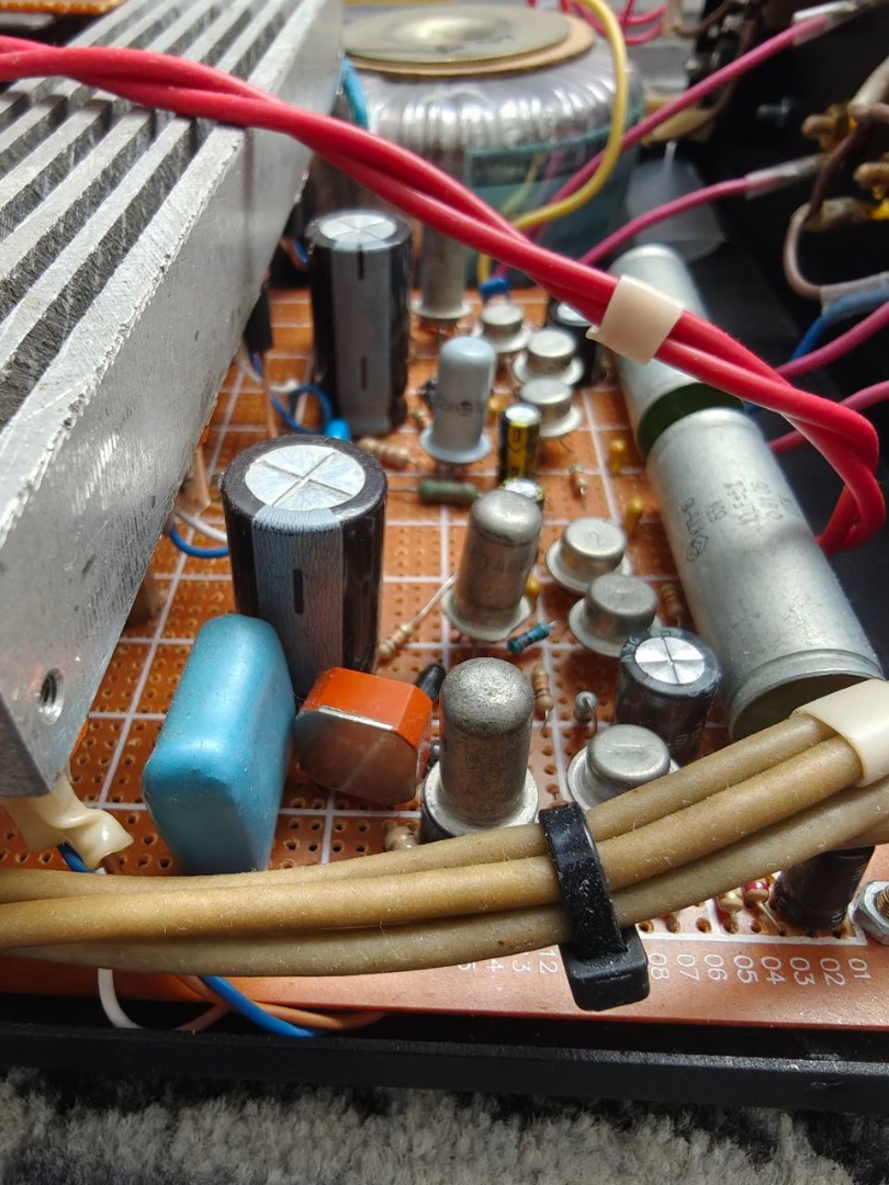

Тоже такое делал.. с первого включения даже понравился.. баса было много, на этом и все) немного позже померял..

dislifter писал(а): 02 ноя 2025, 22:36 Тоже такое делал.. с первого включения даже понравился.. баса было много, на этом и все) немного позже померял..
Главное что на слух понравился. А уровень Кг то такое, лишь бы уши не резало....

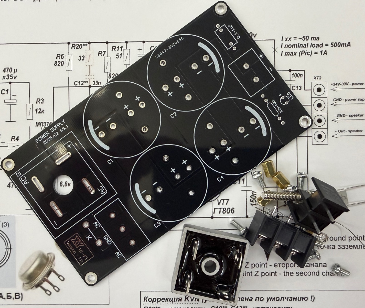

Получил платы новые, можно комплект организовать со всеми комплектующими, если кому-то интересно обращайтесь в личку.
