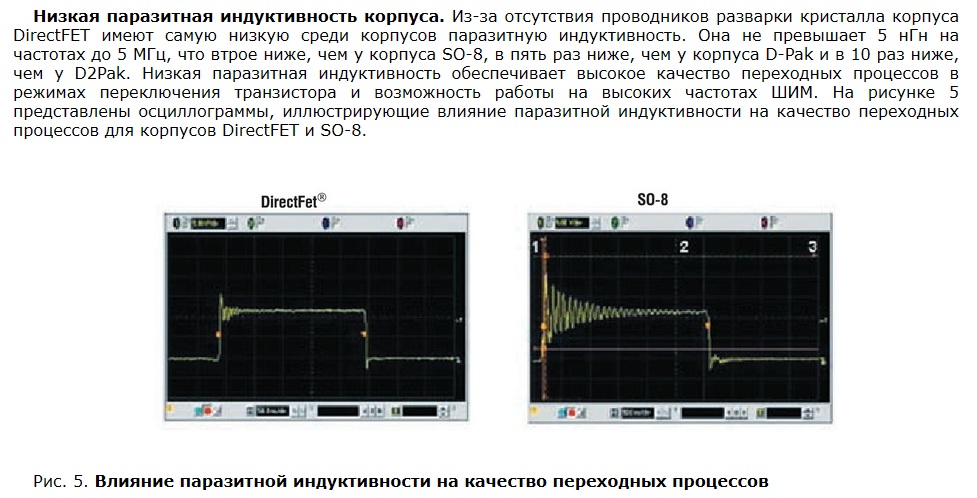

Вот и ребята из IR топят за "прозрачный тракт". :D

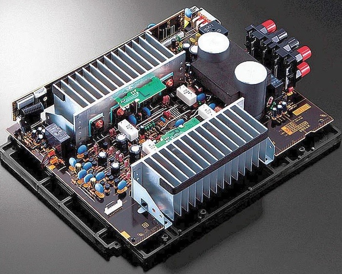

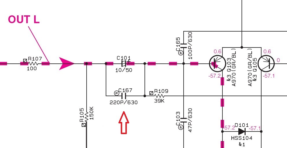

А это техническое решения от инженеров ямахи:
Обратите внимание на "иероглифы" возле элементов.
Видимо они белены объелись, или может просто - "немножко в теме"... ;) :D
Так и Вы топите. Низкий ESL очень желателен на СВЧ и в устройствах ШИМ работающих на высоких частотах, про что и пишут ребята из IR.
Там даже печатный проводник длиной в несколько мм влияет. Не то что длиннющие провода в кроссовере АС.
[А это техническое решения от инженеров ямахи:
Шунтирование электролитов плёнкой или хорошей керамикой, известно ещё до эры исторического материализма. Позволяет снизить ESR и ESL на более высоких частотах. Но на звуковых частотах, по прежнему будут преобладать повышенные ESR и ESL электролита.
Вообще, польза от такого шунтирования спорна, т.к. на импедансе появляется ещё один резонансный минимум. А шунтирование 10мкФ 220-ю пикушками, вообще ни о чём.
Это решение для рессивера за 800 баксов в деньгах 2010 года. У Ямахи большой модельный ряд, а у ребят в отделе маркетинга новейшее ПО с моделями... :D
В качественном тракте на пути сигнала кондеров нет - Апче. :D

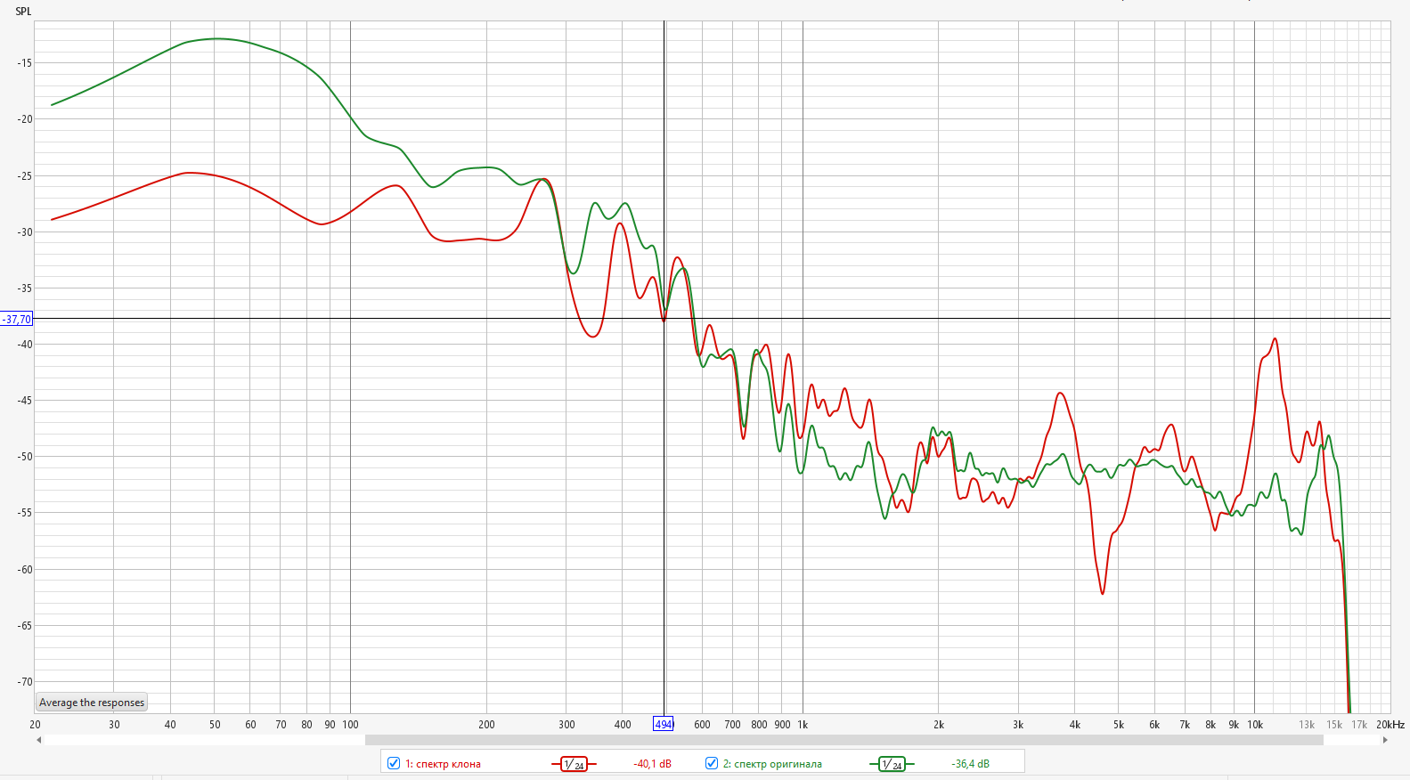

Сообщения: 2447
uriy писал(а): 19 окт 2025, 13:31 Признаюсь по секрету, я считаю если АС играет от 100Гц, то этого уже достаточно что бы слушать некоторые жанры музыки без дискомфорта по недостатку НЧ. Заваленный НЧ диапазон порой сильно облегчает восприятие некоторых жанров музыки, музыка становится более лёгкой к восприятию. Само собой, на некоторых жанрах недостаток НЧ приводит к деградации музыкальной композиции.
Мой слух окончательно и бесповоротно испорчен хорошим воспроизведением НЧ и субНЧ. Да в общем то я и музыку такую слушаю, где без НЧ никак. Да вот хотя бы в сравниваемой композиции.
Уже вытянул и обрезал можно сравнивать.
Пока посмотрел в аудиоредакторе спектры, их текстовые файлы импортировал в REW.
Позже прокручу эти же композиции в RTA, можно прикинуть АЧХ этих колонок + комната.

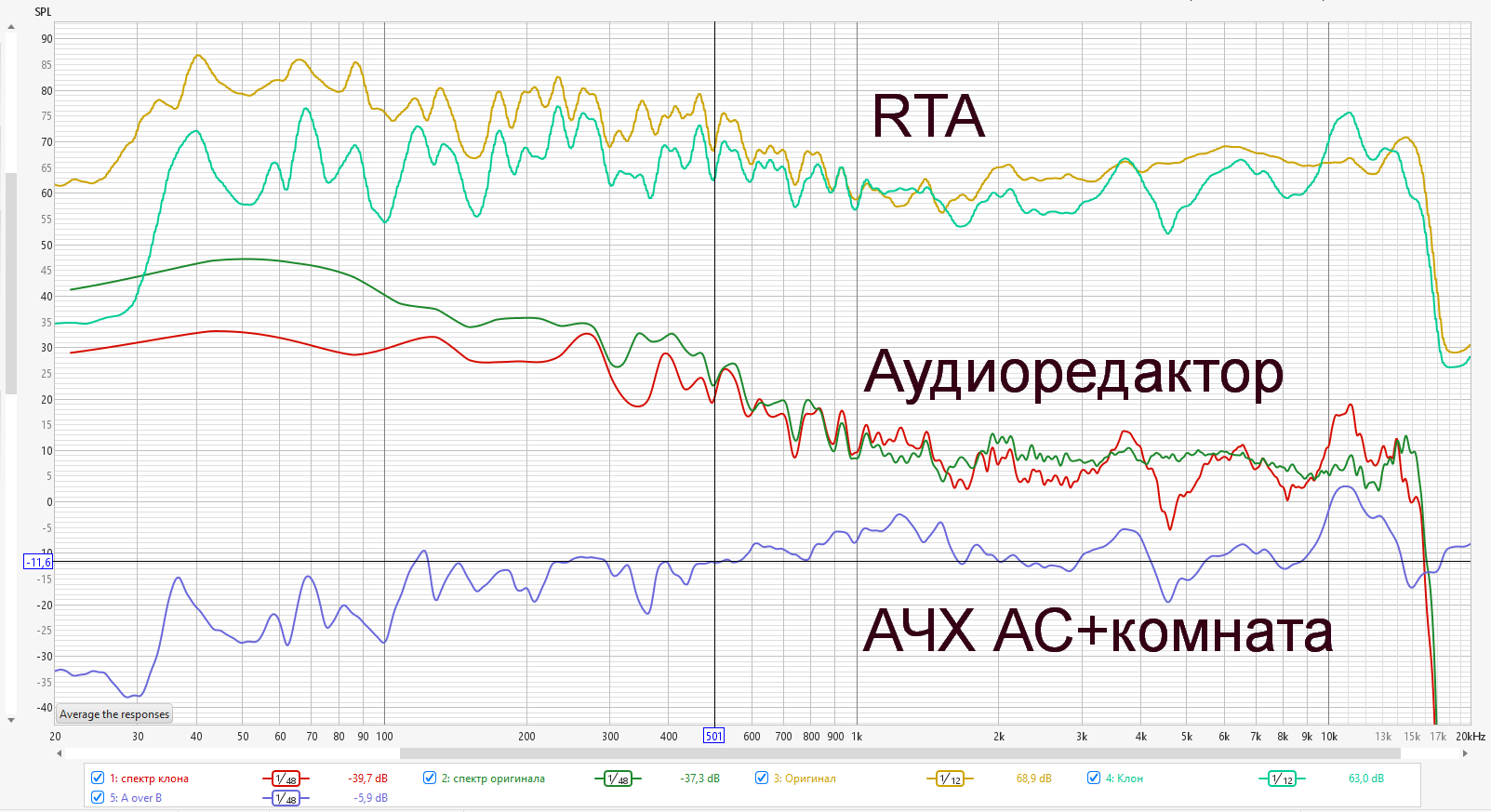

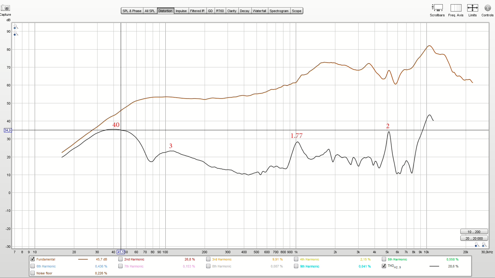

Измерения треков в RTA (около 1500 сглаживаний на трек), на НЧ намного информативней чем в аудиоредакторе. Поэтому, вычисление АЧХ+комната бралось из измерений в RTA.
Если игнорировать влияние комнаты ниже 300Гц, то АЧХ практически как здесь
Сообщения: 1555
Репутация: 490
Justas* писал(а): 19 окт 2025, 17:56 Если игнорировать влияние комнаты ниже 300Гц, то АЧХ практически как здесь
Интересный результат. Спасибо за проделанную работу. Ну по сути это просто жанровая акустика.
Кстати вы проверяли один канал, или оба сразу?
Сообщения: 2447
Оба.

Корректировка нужна для любого тракта. Т.к. музыку слушают люди с разными звуковыми предпочтениями на разной громкости.
Но это никаким боком не относится к звуку колонки на Beag HX 125.
Она не может правильно отыграть даже 100Гц. Посмотрите на графики, -10дБ от оригинальной записи, на 50Гц около -15дБ. И лабиринт не помог.
Не добавляет музыкальности пик +10дБ на 11кГц. На 3,8кГц тоже. И я и uriy отметили сибилянты на верхней середине.
Плоский звук кстати, от нехватки НЧ, а грязь от повышенных искажений.

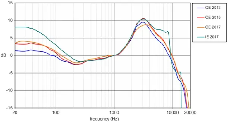

Изучение желательной для большинства населения АЧХ ведётся давно.
Как была получена кривая Хармана.
Психоакустические эксперименты:
Испытуемым предлагали послушать одно и то же музыкальное произведение через различные акустические системы или наушники.
Каждый образец имел свою АЧХ, а слушатели оценивали качество звучания субъективно (по шкале предпочтений).
Сбор и анализ данных:
Сотни слушателей с разным опытом (от профессионалов до обычных пользователей) участвовали в тестах в акустически контролируемых условиях.
На основе статистики выяснили, какая частотная характеристика вызывает наибольшее ощущение «естественного» и «приятного» звука.
Вывод целевой кривой:
Для акустических систем (в помещениях) идеальный звук — не абсолютно ровная линия, а с лёгким спадом высоких частот и небольшим подъёмом в области баса.
Типичная форма кривой:
+3…6 дБ в области 50–100 Гц (бас);
плавный спад примерно −1 дБ на каждую октаву начиная с ~1 кГц;
умеренное снижение к 10–15 кГц.
ГРАФИК
Корректировка для наушников:
Так как наушники не взаимодействуют с помещением, для них рассчитана отдельная версия кривой Хармана, имитирующая звучание хороших колонок в комнате (с учётом эффекта HRTF — Head-Related Transfer Function).
Кривая Хармана — это результат многолетних исследований человеческого восприятия звука. Ее разработали в лабораториях компании Harman International, чтобы ответить на один из главных вопросов: какой звук кажется людям наиболее приятным?
Харман для наушников.PNG (154.98 КБ) 1712 просмотров

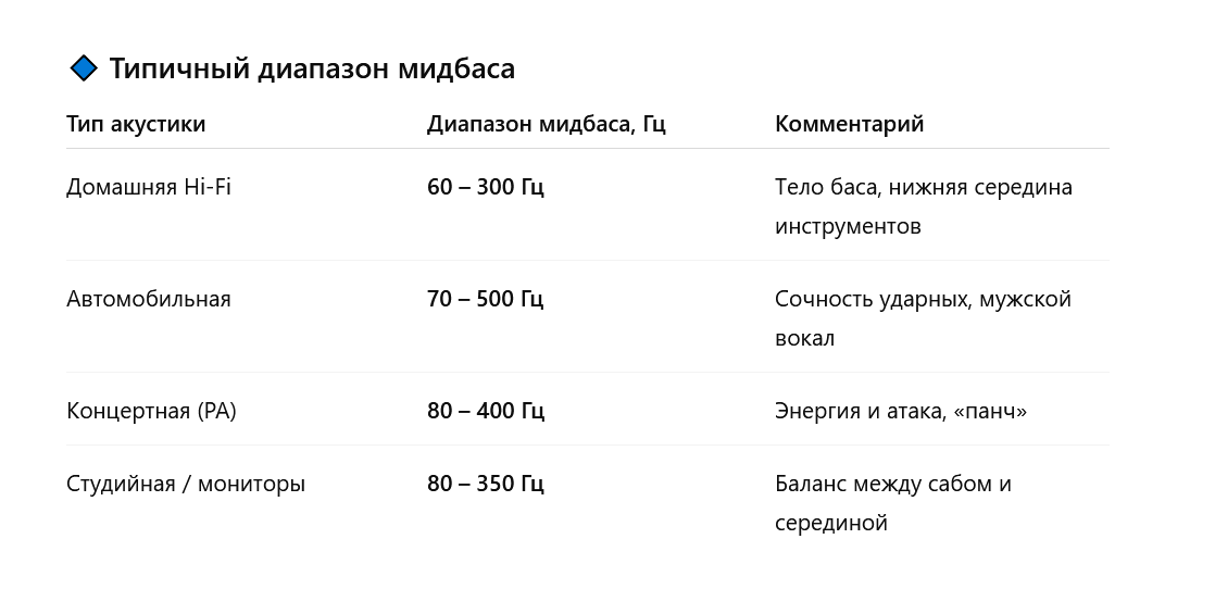

Вот же этот ИИ, обратите внимание какой диапазон частот он мне выдаёт для автомобилей. С этим ИИ нужно что то делать, он быстро вычисляет "вкусовые" предпочтения пользователя, и начинает тупо подгонять ответы под ожидаемые пользователем. Нужна кнопка которая запрещает "выдумывать" и разрешает использовать только авторитетные источники информации....
Меня сам термин мидбаса порой вводит в ступор, дословно это середина баса, если у них бас от 20Гц до 250Гц (у нас НЧ от 20 до 300Гц) то середина баса будет на 135Гц. Но я порой сталкиваюсь с понятием мидбаса как то, что динамки работает как в НЧ диапазоне так и в СЧ диапазоне, т.е. мидбас это немного басового диапазона и немного мидового диапазона, в общем, порой с этим мидбасом возникает некая путаница. Особенно у людей которые любят двухполоски и они там режут частоты на 1,5кГц.

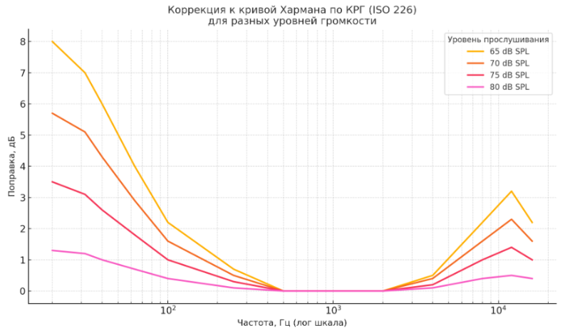

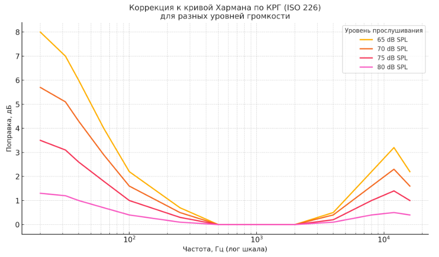

Я спросил ИИ о кривой Хармана, применительно к КРГ.
Вот график, показывающий, как изменяется компенсация к кривой Хармана (по КРГ) при прослушивании на уровнях 65, 70, 75 и 80 дБ SPL.
На нём видно, что при снижении громкости (особенно ниже 75 дБ) требуются всё более выраженные подъёмы на низких и высоких частотах, чтобы слух воспринимал баланс спектра так же, как на референсных 83 дБ.
На обычном для меня уровне громкости (около 75дБ) , к кривой Хармана на НЧ, нужно добавить 3дБ. Итого от +6 до +9дБ.
Именно такой подъём я когда то и установил в своей системе, в ходе слуховых (субъективных) экспериментов, как самый комфортный.
Оказывается я не басофил и со слухом на НЧ всё в порядке.
На ВЧ более грустно, но подъёмчик +2дБ исправляет ситуацию.
Кстати, эксперименты сталкера с наушниками - элементарная проверка слуха.
Более точно (по уровню) это можно выполнить ТУТ .
Наушникам с непонятно какой АЧХ доверять трудно. Лучше пройти тест на комповых АС в ближней зоне, предварительно выровняв АЧХ в линейку эквалайзером, с помощью микрофона.
