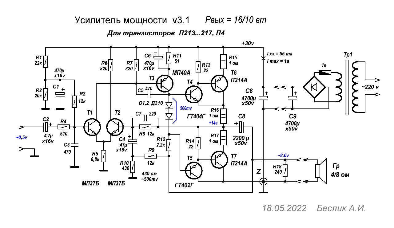

А вот же и схема данного чудо усилителя.
Пока искались транзисторы и изготавливались платы усилителя, на Алике был приобретён комплект для сборки БП

Есть вариант схемы и под данный пит транзисторов? но по отзывам все же более музыкально звучат 906
