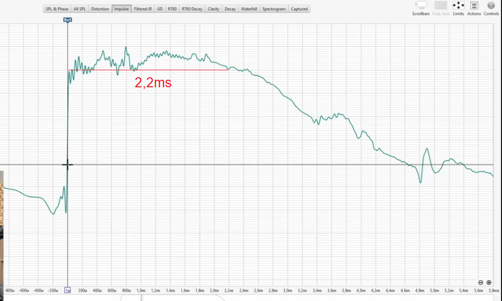

uriy писал(а): 09 ноя 2025, 00:47 Но он застрял на КИХах, и вполне вероятно рано или поздно ему предъявят что звук звучит на КИХах не так т.к. КИХ имеет предзвон, тем самым чистота эксперимента не соблюдена.
Нечто похожее уже предъявили :D
А ещё на ровной фазе, видно (хотя ты и масштаб делал не удобный) предзвон который появляется при кручении фазы особенно на низких частота, то о чем говорил Алексей, по моему, из невидимый людей.
Не получилось оценить на сколько он большой этот предзвон, но не думаешь ли ты, что импульс с обычной фазой окажется лучше чем импульс с линейной фазой но с предзвоном.
и разница если она есть обусловлено именно этим.

uriy писал(а): 09 ноя 2025, 12:43
Justas* писал(а): 09 ноя 2025, 01:36 Кстати, как там дела с фазокогентностью полос в месте прослушивания, на пресете с "кривой" фазой? У LR24 не такой уж и крутой спад чтобы это игнорировать.
Ну там был показан замер фазы всей АС, вроде там не видно явных боков с когерентностью полос.
Мне сложно сказать насколько это важно в целом т.к. АЧХ рихтуется в линию.
Там ничего не понять. Нужно измерить 2 полосы по очереди (микрофон в точке прослушивания) и сравнить фазы в Overlays.
В пассиве можно свести ровную АЧХ, но с разъёздом фаз на стыке полос.
Степ с ровной фазой какой то странный, не находите?

Justas* писал(а): 09 ноя 2025, 14:04 Там ничего не понять. Нужно измерить 2 полосы по очереди (микрофон в точке прослушивания) и сравнить фазы в Overlays.
В целом согласен, тем более скорее всего там замер обеих АС в точке прослушивания. Но как бы явных боков с фазой не видно, но если он эту фазу рихтовал в наглую КИХом для обоих каналов, то он там мог наделать серьёзны ошибок.... Конечно, лучше всего посмотреть на измерение каждой полосы и канала отдельно, но у нас нет такой возможности.... Как я смотрю, свою методику сведения он скрывает от общественности.
Justas* писал(а): 09 ноя 2025, 14:04 В пассиве можно свести ровную АЧХ, но с разъёздом фаз на стыке полос.
ДА, и если предположить что фазу не слышно, тогда это не должно иметь роли, т.е. если предположить что АЧХ значительно преобладает над фазой, то не суть важно насколько у него там соблюдена синфазность полос в БИХе т.к. он корректирует АЧХ потом.
В его обработанной комнате боковое излучение носит весьма малый вклад в отражения т.е. ему главное иметь ровную АЧХ на оси. а боковые лепестки ему не так важны....
Justas* писал(а): 09 ноя 2025, 14:04 Степ с ровной фазой какой то странный, не находите?
Да, этот сеп показывает что он чёт перемудрил, да и потом, как я понимаю это степ двух АС, а интерференция двух АС может творить "чудеса" на степе и на фазе, и поди знай его точную методику контроля и сведения, если он ориентируется на фазу двух каналов, то там можно наступить на хорошие грабли если не учитывать влияние интерференции двух АС.
Да и потом, у него там четыре полосы, а свести четыре полосы это таки сложновато.... в общем да, вопросы есть, но ответы на эти вопросы мы не узнаем по тем данным что он дал.
