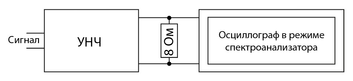

Скажите, почему нельзя измерять параметры усилителя (АЧХ, КГ и пр.) осциллографом в режиме спектроанализатора прямо с нагрузочного резистора по такой схеме?

Разрядность АЦП в осциллографе от 8 бит до 12 бит. Разрядность ЦАПа звуковых карт от 16 бит до 24бит....Sid писал(а): 06 май 2024, 06:48 Скажите, почему нельзя измерять параметры усилителя (АЧХ, КГ и пр.) осциллографом в режиме спектроанализатора прямо с нагрузочного резистора по такой схеме?
- Сообщения: 2647
- Репутация: 1450
Re: Вопросы от новичков.
Почему же нельзя, проблема лишь в точности.Sid писал(а): 06 май 2024, 06:48 Скажите, почему нельзя измерять параметры усилителя (АЧХ, КГ и пр.) осциллографом в режиме спектроанализатора прямо с нагрузочного резистора по такой схеме?
До сих пор рисуют график АЧХ на тетрадном листе, используя генератор и вольтметр
Склоняю голову, адский труд.
