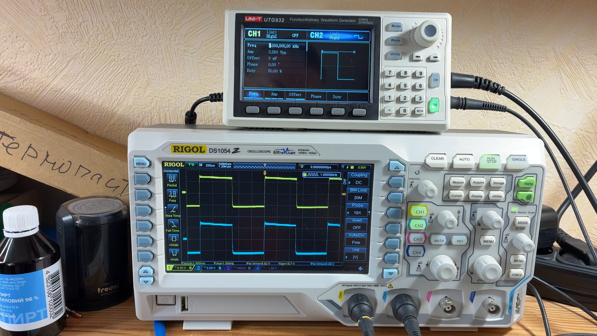

Замеряем мощность усилителя.
На нагрузке 4Ом получилось 7.3 Вт
На нагрузке 8Ом получилось 5 Вт
Сообщения: 4166
Стаж: 14 лет 1 месяц
Репутация: 2721
Re: Триодный однотактный 6П36С + 6В1П
Замеряем меандр на 4 Ом
Меандр на 20 Hz
Меандр на 1 kHz
Меандр на 20 kHz
Учитывая, что усилитель изначально задумывался очень компактным и оснащён небольшими выходными трансформаторами, а его работа планировалась в связке с сабвуфером, результат можно назвать вполне достойным.

Уровень шума
По шумам, что мы видим, мы видим 50 Гц пролезло до -60 дБ, скорее всего там стоит дроссель, и учитывая габариты усилителя, дроссель маленький, и поэтому у нас вот такие вот результаты с 50 Гц, а конденсатор большой емкости туда впихнуть, наверное, не получается.
Остальные около -90, и там где 20 кГц до -70 дБ пролезло, а так в принципе в среднем -90 шумы.

Гармонические искажения
Мы видим гармонические искажения и преобладает вторая гармоника -55 примерно. Что вполне ожидаемо для лампового усилителя. Остальные гармонические искажения в пределах -90 дБ. И опять что-то пролезло на 20 кГц до -70.

Общие результаты замеров на нагрузке 4 Ом и в качестве нагрузки у нас колонки.

Спасибо, Александр.
Усилитель был сделан довольно давно.
Задачу ставил себе:
1) однотактный триодный выходной каскад
2) выходная мощность более 5 ватт
3) компактная конструкция (минимум места по площади)
4) пробное использование выходных трансформаторов EDCOR (США) бюджетной категории
5) использование нетипичных пентодов со вторичной эмиссией в триодном включении (входной каскад).
Результат удовлетворил. Использую в качестве настольного/околокомпьютерного усилителя.
Применять выходные трансформторы EDCOR бюджетной категории, как я решил, - компромиссное решение (можно только из соображений компактности). В остальных случаях (если этой фирмы) целесообразны изделия более дорогостоящей линейки.
Фон переменного тока на расстоянии 20-50 см от АС не слышен, поэтому данным аспектом не заморачивался.
Усилитель работает с АС на динамических головках 5ГД-1РРЗ, и для выравнивания спада отдачи на ВЧ в усилитель впоследствии была введена коррекция АЧХ путем использования конденсатора малого номинала (вместо электролитического) в катодной цепи лампы первого каскада.
А искажения 0,36% для однотактного усилителя - вполне приличный показатель. Очевидно удачное сочетание ламп в тракте.
