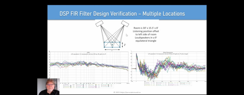

XIAN писал(а): 02 янв 2026, 13:51 є приклад заміру роботи такої корекції в кількох точках, який розвінчує міф про те, що така корекція працює тільки в точці вимірювання.
На какой минуте измерения в разной точке? Смотреть всё видео нету сил и желания.
Коррекция АЧХ с учётом комнаты даёт целевую АЧХ только в точке измерения, особенно в НЧ области, я не вижу здесь ни какой мифологии, для меня тут банальный физический факт. Причём разная АЧХ в разной точке комнаты присутствует от любой АС, хоть идеальной хоть от реальной. Сама комната обладает ИХ причём в разном месте комнаты эта ИХ разная. Это физический факт, а не миф.
Есть разные подходы к получения опорной АЧХ для дальнейшей её коррекции, можно получать опорную АЧХ в разных точках и усреднять её для дальнейшей коррекции, а можно брать АЧХ в одной точке, но так или иначе АЧХ в разных точках измерений будет разная так как комната имеет своё семейство ИХ.

uriy писал(а): 02 янв 2026, 16:50 На какой минуте измерения в разной точке?

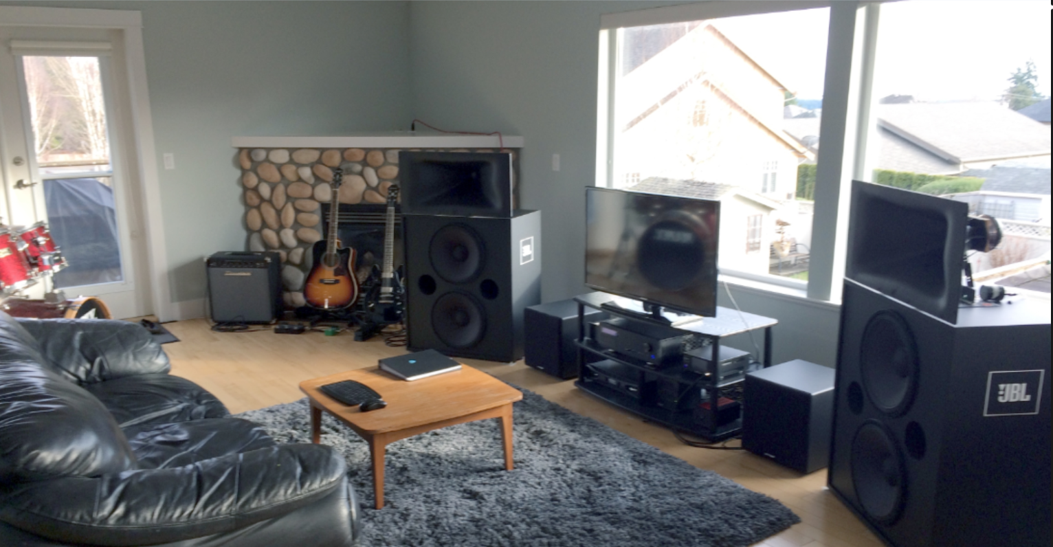

1:41:56, скриншот у вкладенні. Фото кімнати в якій робився замір теж додав.
uriy писал(а): 02 янв 2026, 16:50 Коррекция АЧХ с учётом комнаты даёт целевую АЧХ только в точке измерения, особенно в НЧ области, я не вижу здесь ни какой мифологии, для меня тут банальный физический факт.
Так я і не кажу що АФЧХ буде однакова, я кажу що вона може бути краще ніж до корекції.
