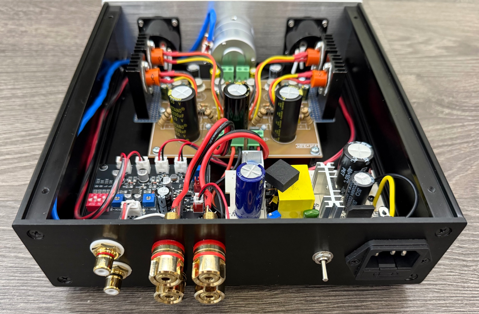

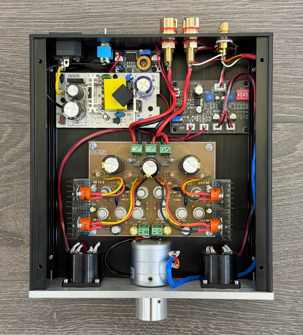

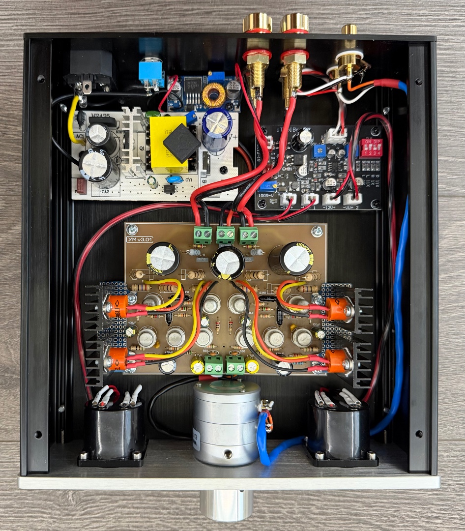

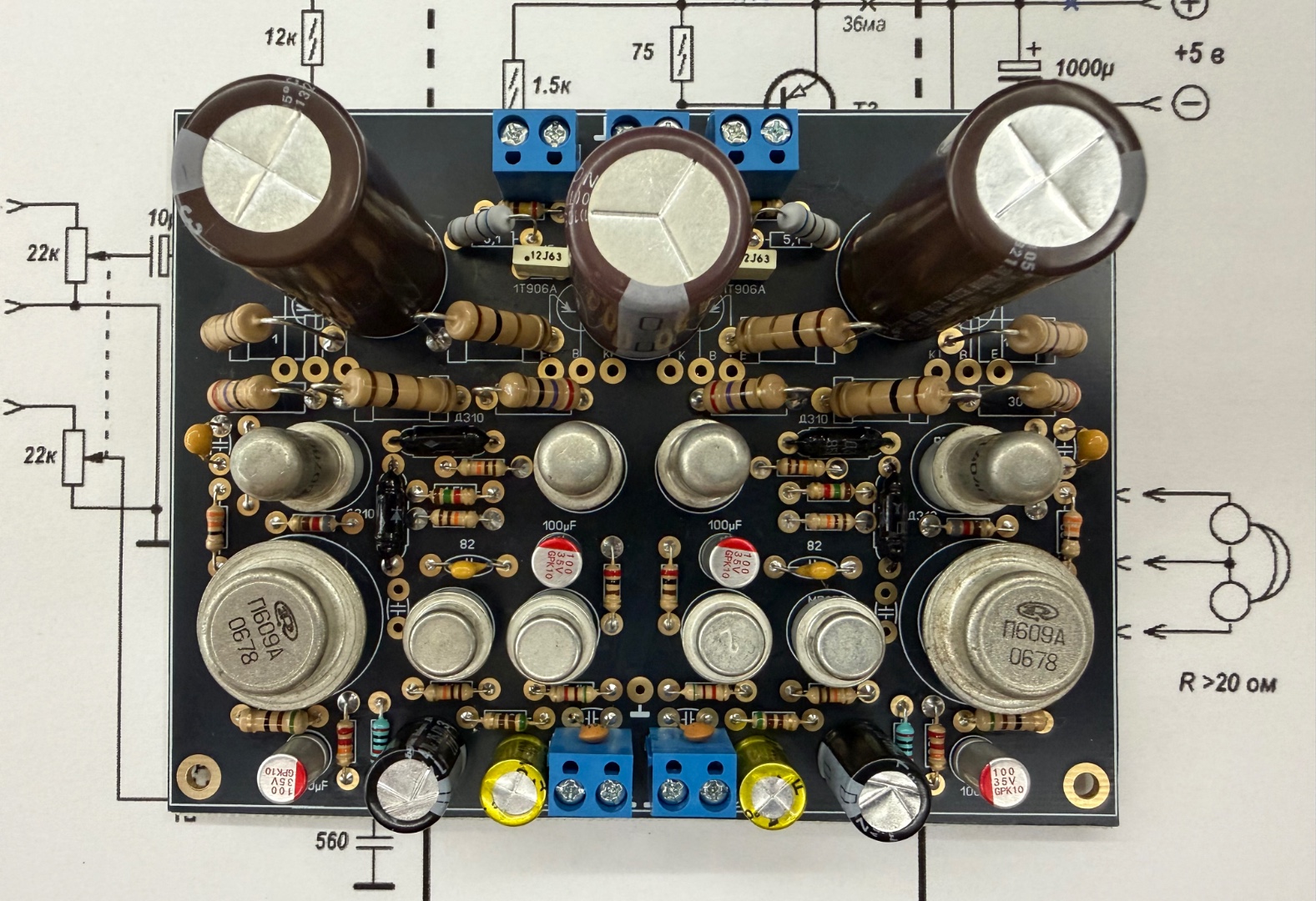

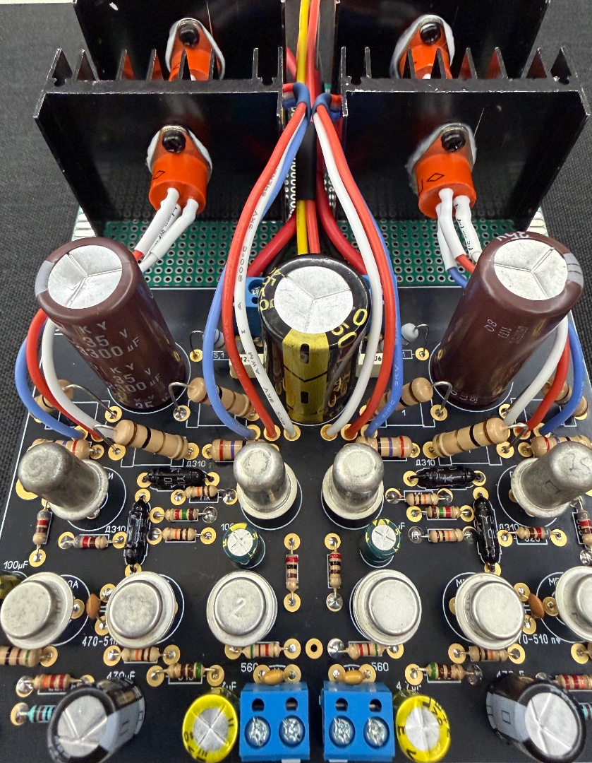

Притулили транзисторы, приедет корпус, оформлю все и нужно будет Александру его заслать на послушать, если он конечно не против будет.

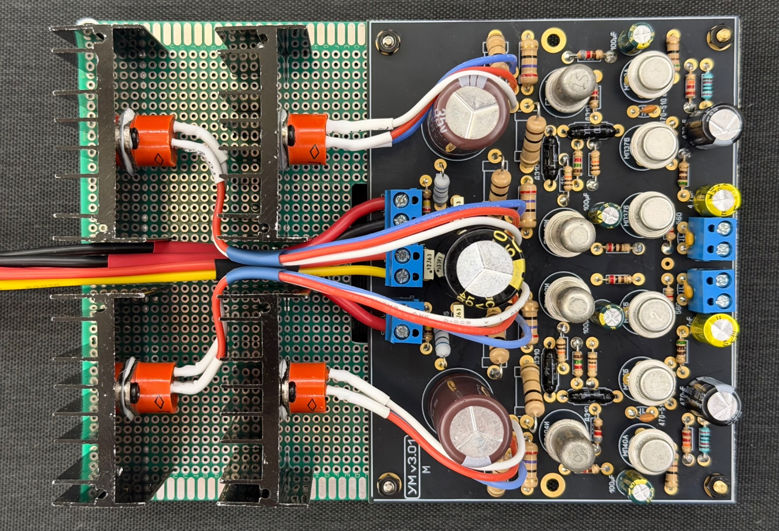

Нет, лень было. На олх попалась с тембрами, решил попробовать из-за отзывов... В целом нормально разведена.Вася-Пупкин писал(а): 09 ноя 2025, 23:20Это сами плату разрабатывали ? Интересный такой вариант.dislifter писал(а): 02 ноя 2025, 22:36 Тоже такое делал.. с первого включения даже понравился.. баса было много, на этом и все) немного позже померял..
Ещё осталась плата запаяна и 2 темброблока..
Re: Усилитель Беслика А.И на Германиевых транзисторах v3.01
Вы плату разводили или готовый гербер был? Такие "пятаки" под выводы деталей и макросы под установку 2Вт резисторов...

Готовое было решение, я только попросил убрать корректирующую цепочку под использование П214-217 и добавить для 906

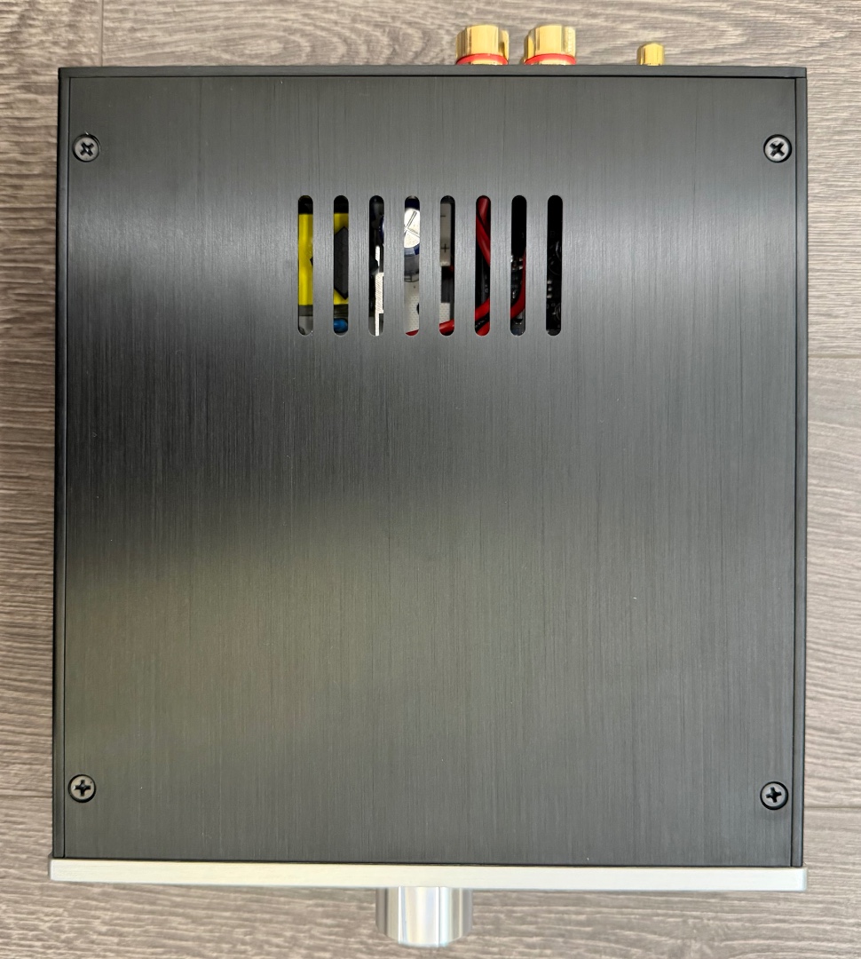

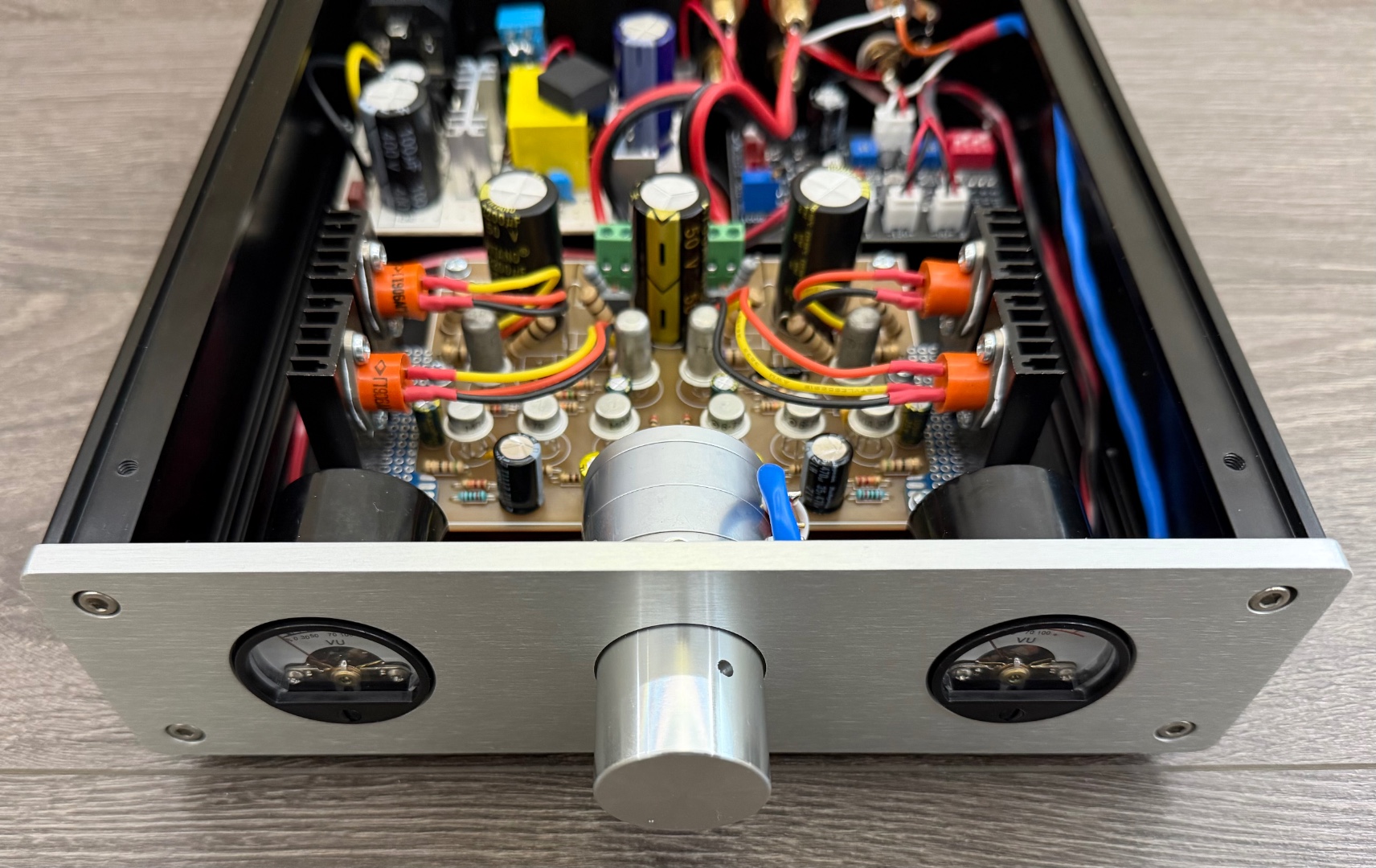

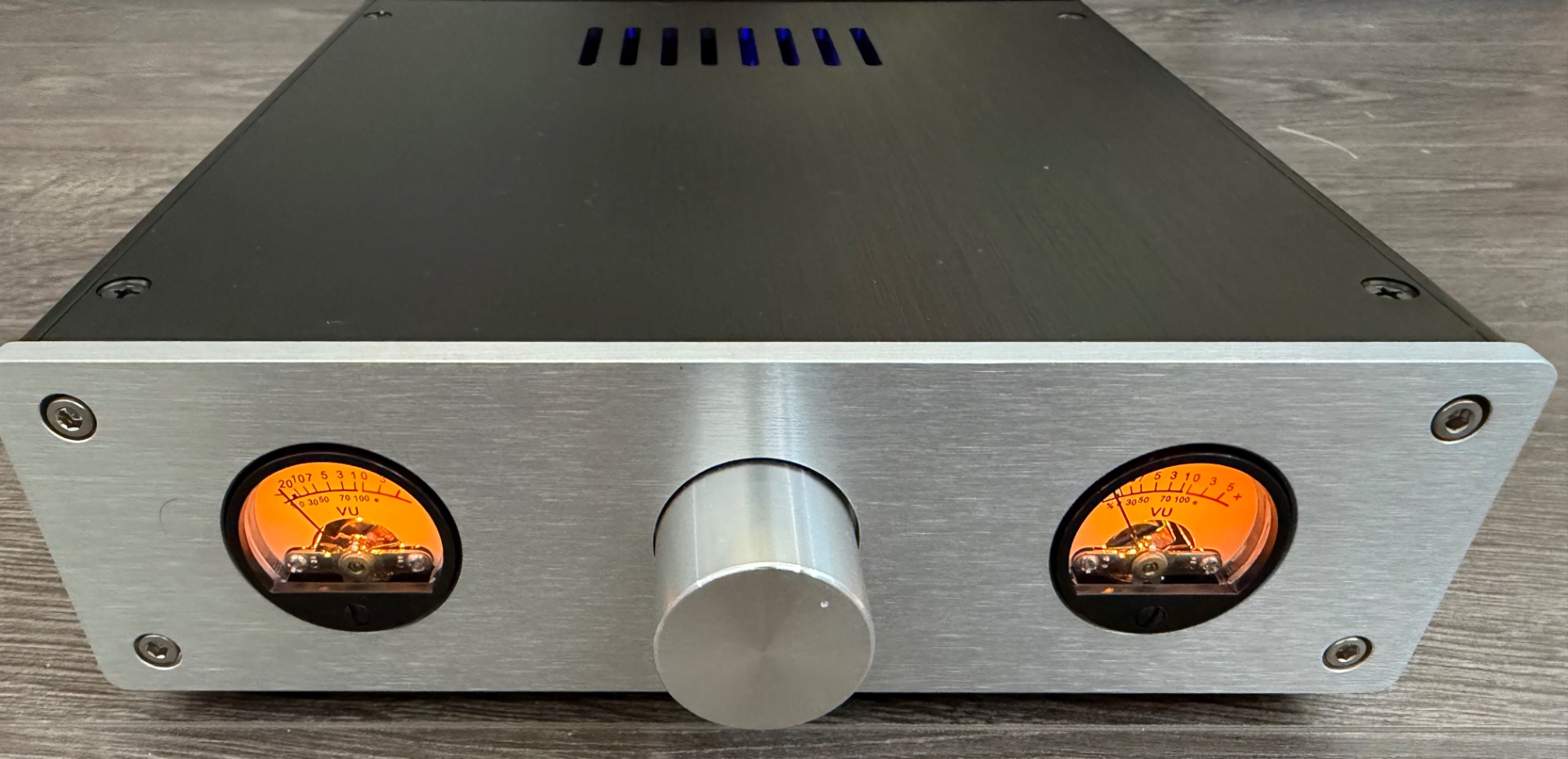

Вот такой мерзавчик получился. С черной платой и радиаторами побольше все так как-то сложно размещалось, что решил поставить эту плату.

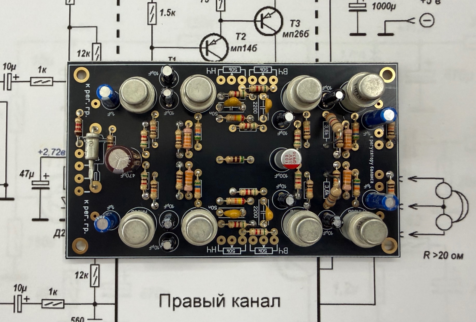

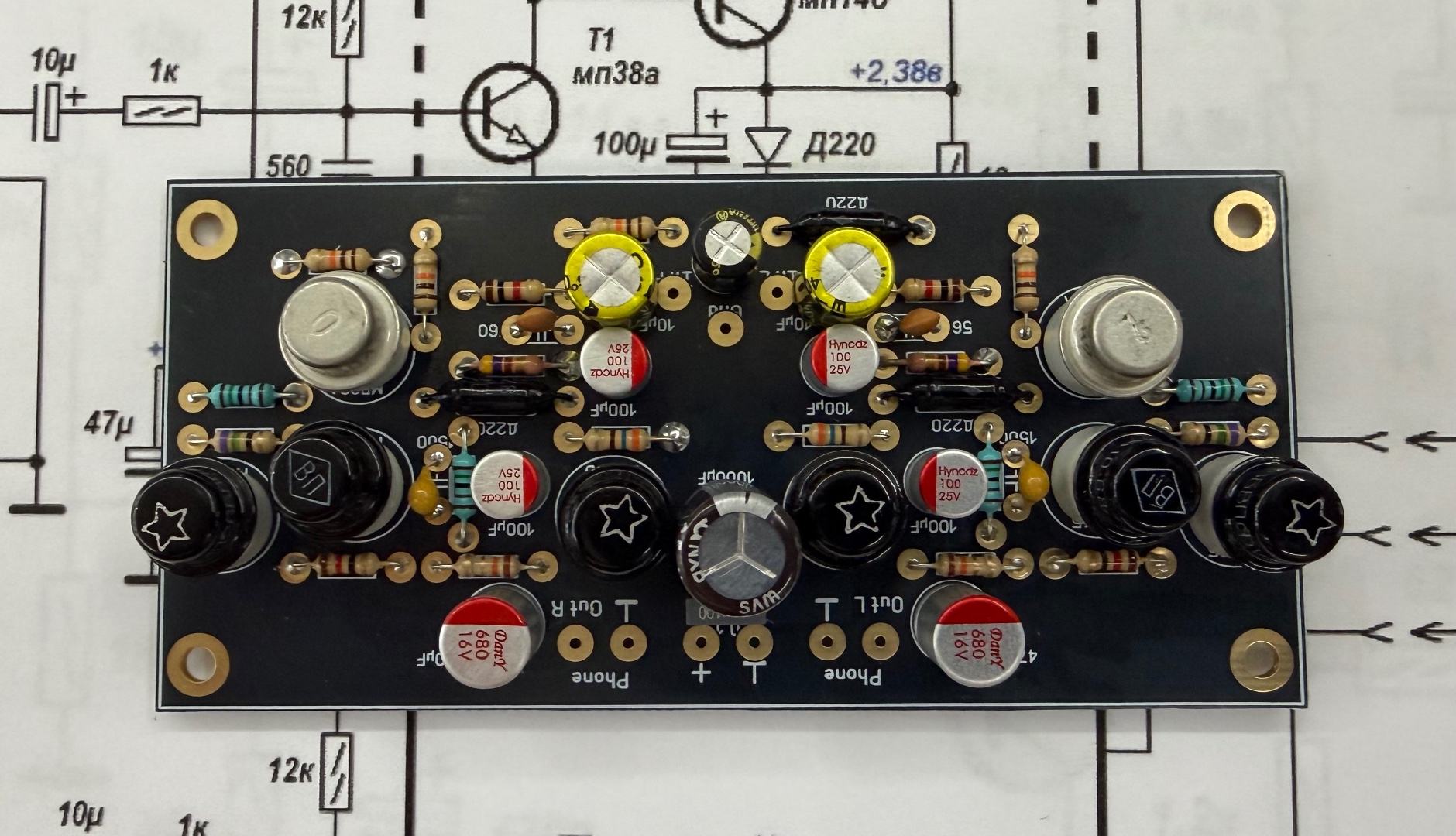

Для истории, сохраню тут продолжение германиевых поделок ))
Фонокорректор
Усилитель для наушников
Темброблок
Усилок с П609 в УН и коррекцией как у Шушурина Радио 78 №6, внес коррекцию в данную версию - kvn33
так же в данной версии платы можно поставить и ГТ321 или же все тот же МП40
Фонокорректор
Темброблок

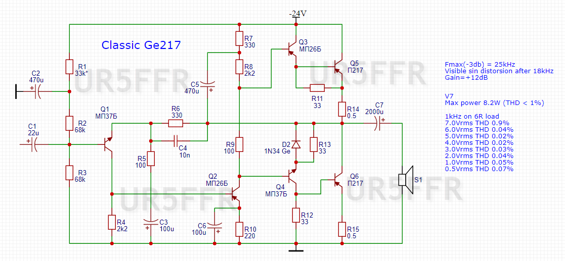

Можна. Ось таке У 217 виникає сквозний струм на ВЧ та великі спотворення. На мій погляд робити на П217 підсилювач діапазону 20-20000 не треба.
Бо схема ногами зроблена. Це не підсилювач а германієвий генератор спотворень. А потім починаються пости типу "можна слухати лише класичну музика", "для року не підходить", "ви нічого не розумієте в германієвому звуку" та інша чушь.Adam писал(а): 07 ноя 2025, 15:17 Давно спостерігаю за різними "бесліками". Зупиняє те, що хто повторював різні версії, мали більш-менш однакову картину. 1Вт ще нічого по спотворенням, а потім чортівня якась починається. Та й до коррекції були великі питання в тих, хто в цьому тямить...

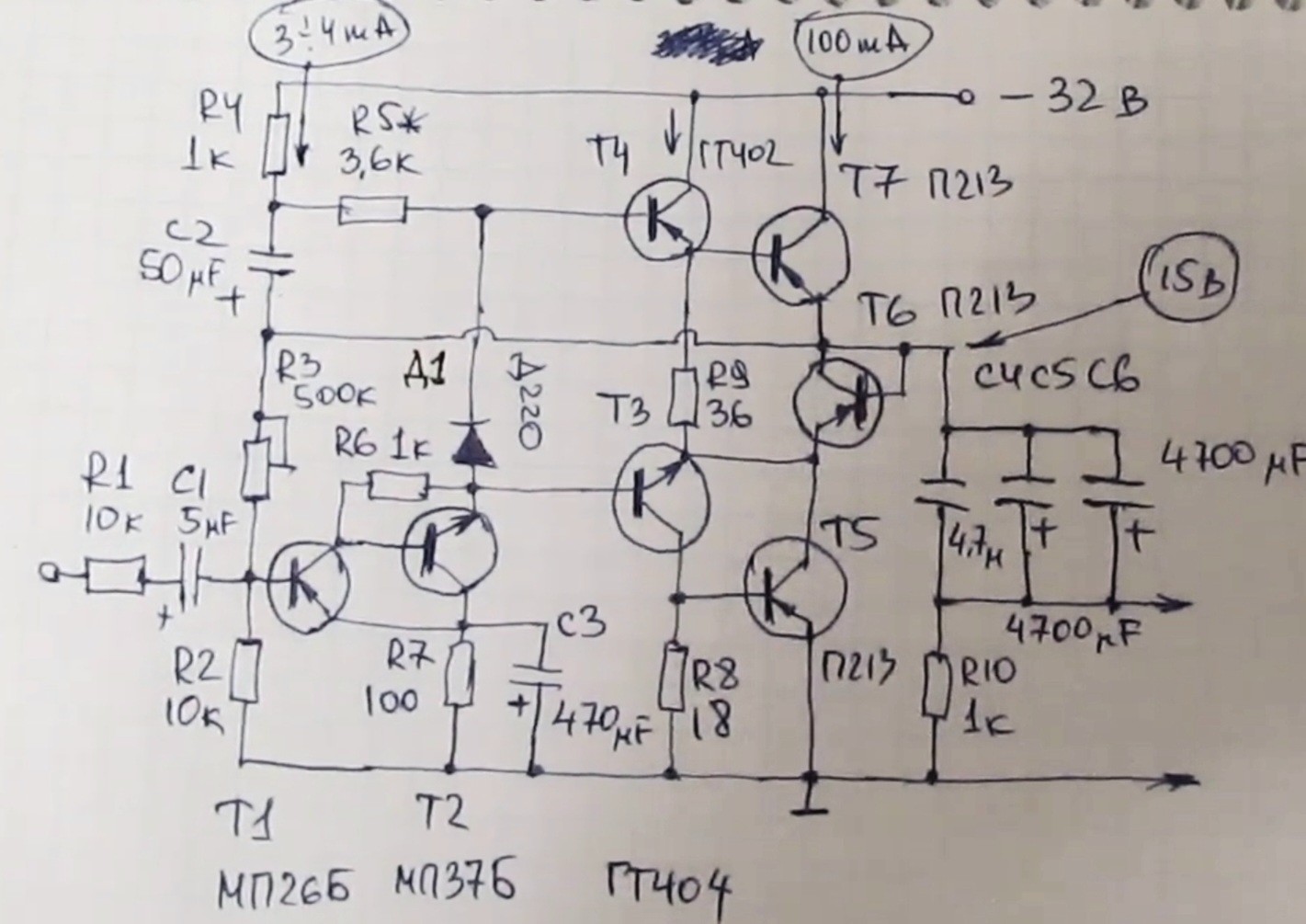

Так, знаю такого. За яку саме схему йде мова?Adam писал(а): 26 дек 2025, 20:37 Є ще такий ентузіаст германієвого звуку Bayu 63, і в нього наче виходило щось путнє на П213-217. Нещодавно повторив його модернізований варіант підсилювача на П214 з Радіо 70-го.

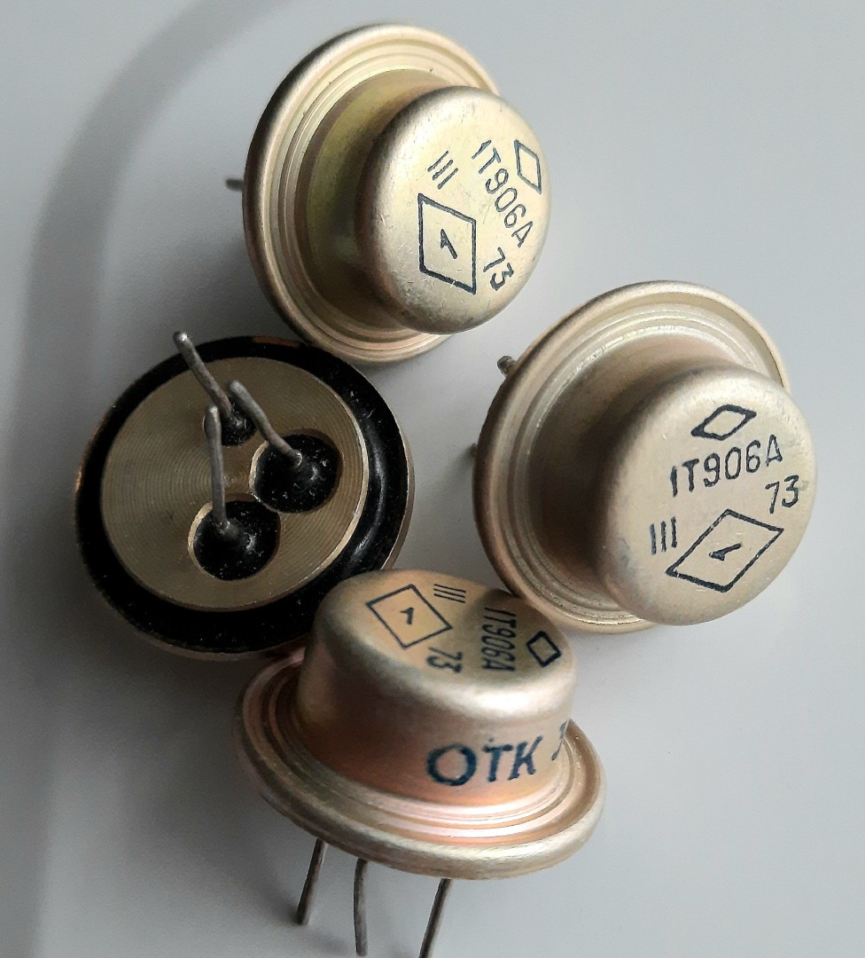

Експериментував з оранжевими ГТ906 - вони в мене щось зовсім не пішли. Самозбудження, спотворення - відмовився від них.
Є велика купа різного германію але ця бл;%№ка війна не залишає часу на хоббі

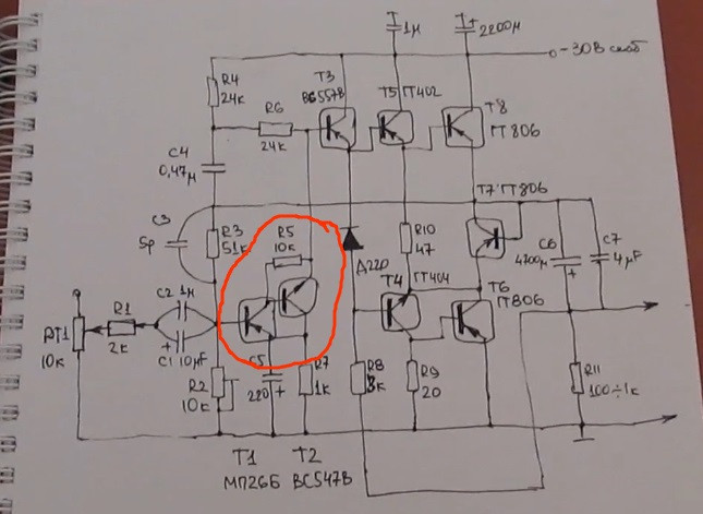

На мій погляд ця схема має проблеми. А саме низьке підсилення, бо тут лише один каскад підсилення по напрузі, а це досить мало. В мене два каскади підсилення, і незважаючи на це загальне підсилення обмежено ланцюгом НЗЗ на рівні 12дб (4 рази). Тому що якщо підняти підсилення то зменшиться глибина НЗЗ і пропорційно зростуть спотворення.Николаевич писал(а): 27 дек 2025, 00:22 на даче долгое время слушал вариант автора

Передивився свої. Ці в металі, з ромбиками...UR5FFR писал(а): 27 дек 2025, 11:07Так, знаю такого. За яку саме схему йде мова?Adam писал(а): 26 дек 2025, 20:37 Є ще такий ентузіаст германієвого звуку Bayu 63, і в нього наче виходило щось путнє на П213-217. Нещодавно повторив його модернізований варіант підсилювача на П214 з Радіо 70-го.
Схема з ютубсторінки автора:Експериментував з оранжевими ГТ906 - вони в мене щось зовсім не пішли. Самозбудження, спотворення - відмовився від них.
Ще таке згадав по вхідній парі Шиклаї. Автор пробував замінити її на один кремнієвий транзистор з великим підсиленням (не обов'язково високочастотний). Загальні показники покращувались, але з германієм був кращий спектр, тому він зупинився на цьому варіанті. В мене зараз немає чим вимірювати спектр, тому довірився автору. Мої МП26 були з підсиленням не більше 30, тому запаяв МП25. Якось так...

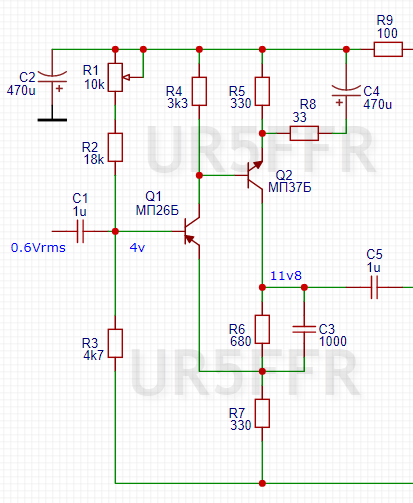

Так, це дійсно проблема що германій зазвичай має низьку бетту. Тут або дарлінгтони або шиклаї робити для підвищення.
В попередніх каскадах дуже чудово зарекомендував себе такий ось підсилювач Це двокаскадний підсилювач з глибоким зворотнім зв'язком. Його підсилення визначається відношенням опорів R6R7. рівень спотворень не перевищує 0.01% якщо на виході напруга не більше ніж 1,5Vrms. Транзистори бралися без відбору
