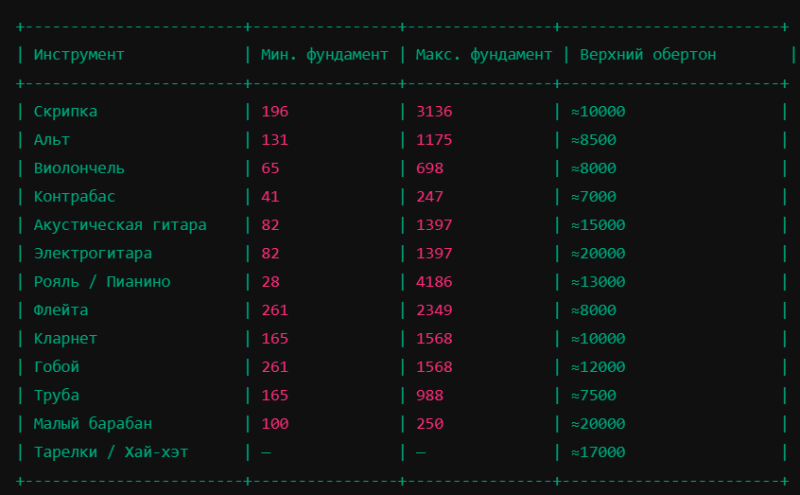

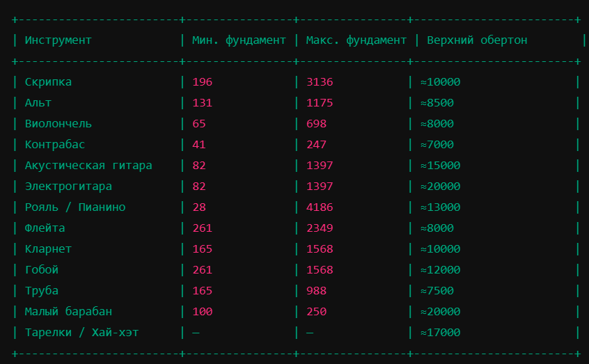

Вот список по инструментам от ИИ

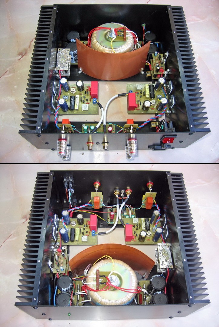

Teydzikun писал(а): 08 янв 2026, 11:31 Еще мой JLH1969 собран на настоящих деталюшках, на выходе стоит 20000мкф на канал, 2n3055 80-х годов фирм tungsrum и моторола, есть и банеаса, но там кристалл более древний с граничной 1 мгц, а у этих 3 мгц. Пробовал и наши 2т819а, тоже неплохо, но есть слабый шум, если на всю выкрутить и ухом к пищалке прислонится. Может поэтому у кого-то д-шники и лучше, что детали левак используют.
Я тоже увлекался фэншуйными деталями.
Собирал разные вариации схем JLH. 1969 и его модификации 1990-2000-х годов.
Пробовались и оригинальные 2N3055 и даже отечественные составные КТ825.
В итоге лучший - JLH-2003. Двухполярное питание и источники тока вместо резистивных нагрузок.
2*2SC5200-O, КТ602Б и 2SA970BL (все оригинал), аудиофильские кондёры и резисторы.

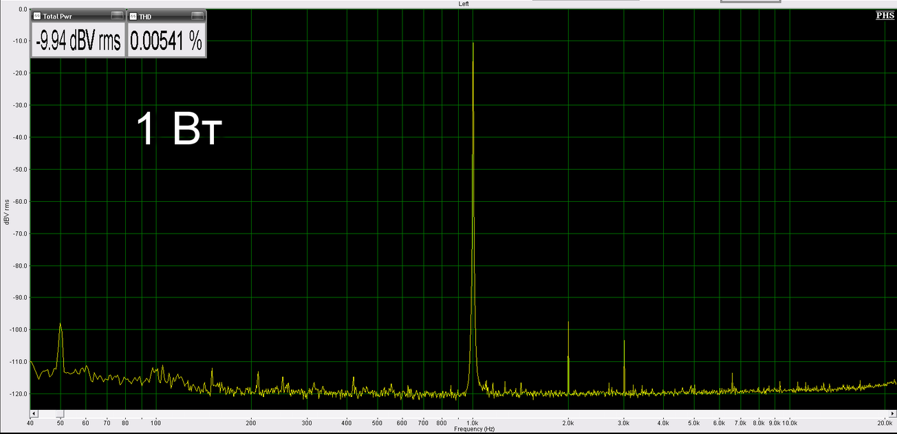

Питание: Два тора, диоды Шоттки, электролиты по 20000мкФ в плечо, стабилизаторы ± 15В.
Шума, фона, абсолютно не слышно. Это видно и по спектрограмме. Кстати, красивый «ламповый» короткий спектр, разве что 2-й гармоники маловато. Реально, THD там намного меньше, т.к. звуковая карта имела свои 0,004%.
Что сказать, хороший получился усилитель, но не более. Хороший D, по звуку ничем не хуже.

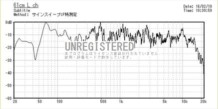

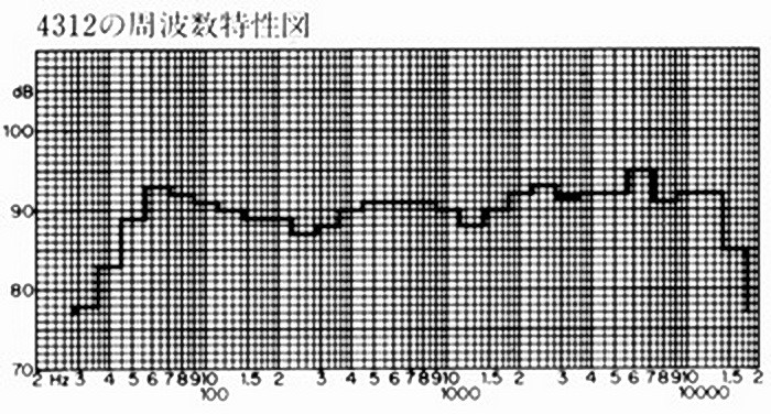

Там честная АЧХ, а не реклама. Вверх нужно обязательно, как я и писал, общее впечатление от звука. 2003 не делал, остановился на 1969, носил сравнивать в салон с монстрами от макинтош и электрокомпаниет, большего и не нужно. Затем приобретались д-шники, смсл ао200мк2, топпинг па7плюс, клон н-кор, крутая плата на тпа 3255. В итоге остался 1969.
Сообщения: 2546
Репутация: 1407
Re: Ламповый усилитель против D класса.
Teydzikun писал(а): 08 янв 2026, 14:43 Там честная АЧХ, а не реклама.
Это не реклама. Верхняя АЧХ из спецификации на АС, нижняя - снятая владельцем, с 61см на уровне твитера. По этим честным АЧХ и видно, что 20кГц по уровню -20дБ. Что ещё можно ожидать от 36мм бумажного пищика. А у Д-шника - 0дБ.
Ну у моих титановый стоит
