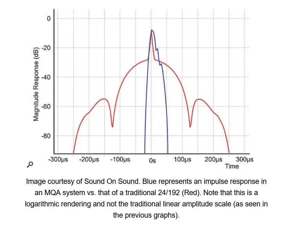

uriy писал(а): Сегодня, 21:04
Ага, видимо именно по этому на измерениях MQA себя показывает хуже классических решений. :lol:
Да даже если бы они на измерениях достигли уровня лос лес форматов, толку от этого тоже мало, когда перед потребителем два устройства с одинаковыми параметрами, он будет выбирать то, которое дешевле. А если мы с MQA хотим получать прибыль, то мы не можем сделать его дешевле бесплатных аналогов. Короче провальная бизнес модель.... Что и показывает практика...
в чём-то хуже, а в чём-то лучше: https://homestudiobasics.com/what-is-mqa/ . impulse response у MQA на порядок лучше, чем у РСМ 24\192.
А бизнес-модель, я ж написал выше: оплачивают все, в том числе и те, кто исключительно бесплатными аналогами пользуется. Чипы-то для последних отдельные не выпускаются. Все поддерживают MQA, и все лицензированы.

lgedmitry писал(а): Сегодня, 21:24 в чём-то хуже, а в чём-то лучше: https://homestudiobasics.com/what-is-mqa/ . impulse response у MQA на порядок лучше, чем у РСМ 24\192.
Ага, лучше.... чёж они постеснялись показать АФЧХ такого импульса? :lol:
Лапшу они на уши вешают доверчивой публике. Все эти импульсные характеристики на выходе ЦАПов это показатель применённого типа интерполяционного фильтра который демодулирует цифровой сигнал.
В общем что бы долго не расписывать всё самому, я напряг ИИ. Который ответил на два простых вопроса касательно импульса показанного маркетологами MQA.
Цитата ИИ.
"1️⃣ Есть ли независимые измерения, подтверждающие «синий» импульс MQA?
Короткий ответ - Нет, в том виде и смысле, как это подаётся MQA — нет.
Длинный и точный ответ
Независимые измерения существуют, но они показывают другое:
Кто измерял
Archimago (серия подробных тестов DAC + MQA)
GoldenSound (особенно известный разбор MQA)
AudioScienceReview (ASR) — косвенно
частично Hydrogenaudio community
Что они обнаружили
Импульс MQA зависит от DAC
форма импульса меняется от устройства к устройству
нет «универсального» синего импульса
MQA применяет минимум-фазовую аподизацию
предзвон уменьшается
но появляется постзвон
суммарная временная неопределённость не уменьшается
Импульс не короче, чем у обычного PCM
энергия просто перераспределяется
центр энергии не становится «острее»
MQA ≠ линейная фаза
фазовая характеристика намеренно искажена
это сознательный компромисс
Что есть на практике:
🔹 MQA никогда не публиковала точную ИХ или АФЧХ
🔹 Независимые измерения (Archimago, Audio Science Review, Hydrgenaudio):
показывают минимально-фазовое поведение
предзвон действительно меньше, чем у линейно-фазовых FIR
но идеально «игольчатой» ИХ, как на маркетинговом графике, не видно
🔹 Фактически MQA ≈ минимум-фаза + мягкая АЧХ-деформация + шумоформирование
То есть:
картинка MQA — иллюстрация концепции, а не реальное измерение устройства
👉 Важно:
Ни одно независимое измерение не подтверждает существование “физически более точного” импульса, как его рисует Sound On Sound по материалам MQA.
Это визуализация выбранного фильтра, а не свойство формата как такового.
2️⃣ Можно ли построить АФЧХ для такого импульса?
Да — и здесь как раз становится видно, в чём фокус.
Что это за импульс на самом деле
Синий импульс на картинке — это:
минимум-фазовый НЧ-фильтр
с сильной аподизацией
без предзвона
с асимметричным импульсом
То есть математически это не «лучше», а просто другой класс фильтра.
3️⃣ Какая будет АЧХ
АЧХ такого импульса:
гладкая
без резких ряби
спад начинается раньше Найквиста
фактически мягкий low-pass
📌 Никакой «сверхполосы» там нет
4️⃣ Какая будет ФЧХ (самое важное)
Фазовая характеристика:
нелинейная
сильный фазовый поворот в ВЧ
групповая задержка:
частотно-зависимая
максимальна в верхней полосе
То есть:
❗ временная структура сигнала искажена, просто не симметрично
5️⃣ Почему картинка выглядит «красиво»
Очень важный момент, который часто упускают:
график в логарифмическом масштабе
линейная шкала выглядела бы куда менее впечатляюще
предзвон в линейном FIR обычно на десятки dB ниже основного пика
Это визуальный приём, не физическое преимущество.
6️⃣ Эквивалент без MQA (ключевой момент)
❗ Абсолютно такой же импульс можно получить:
обычным PCM 24/96
применив минимум-фазовый FIR или IIR фильтр
без MQA, без «folding», без лицензии
MQA не добавляет нового инструмента, он:
фиксирует один конкретный выбор фильтра
и продаёт его как «восстановление времени»
7️⃣ Итог — строго и без эмоций
По первому вопросу
❌ независимых подтверждений «уникального импульса MQA» — нет
✅ есть подтверждения использования минимум-фазовых фильтров
❌ это не свойство формата, а настройка фильтра
По второму вопросу
АФЧХ = мягкий LPF + нелинейная фаза
групповая задержка хуже, чем у линейно-фазового FIR
энергия не становится «быстрее», она просто смещается во времени
Конец цитаты."
Так же обращу внимание на то, что на применённом MQA типе интерполяционного фильтра нет лицензии т.е. его может применять кто угодно и где угодно, т.е. MQA ни чего нового не придумало в техническом смысле. Они просто банально вешают лапшу на уши.
