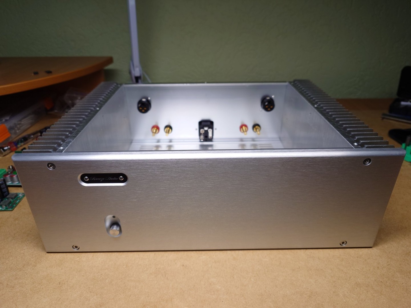

Более неудачную компоновку сложно себе представить, корпус совсем не подходит к этому набору.
99 відсотків ))
Посмотрите как влепили блок питания, фильтр помех сетевых прямо кормит входные разьемы звука!!
Дело не в корпусе, а в том, кто собирает такие примитивные конструкторы УНЧ из китайских платок. Как в мультике "И так сойдет" с 😄
По мне всей виной желания заказчика иметь в конструкции именно этот РГ. Был бы другой меньший Alps, легко бы можно было отзеркалить конструкцию.

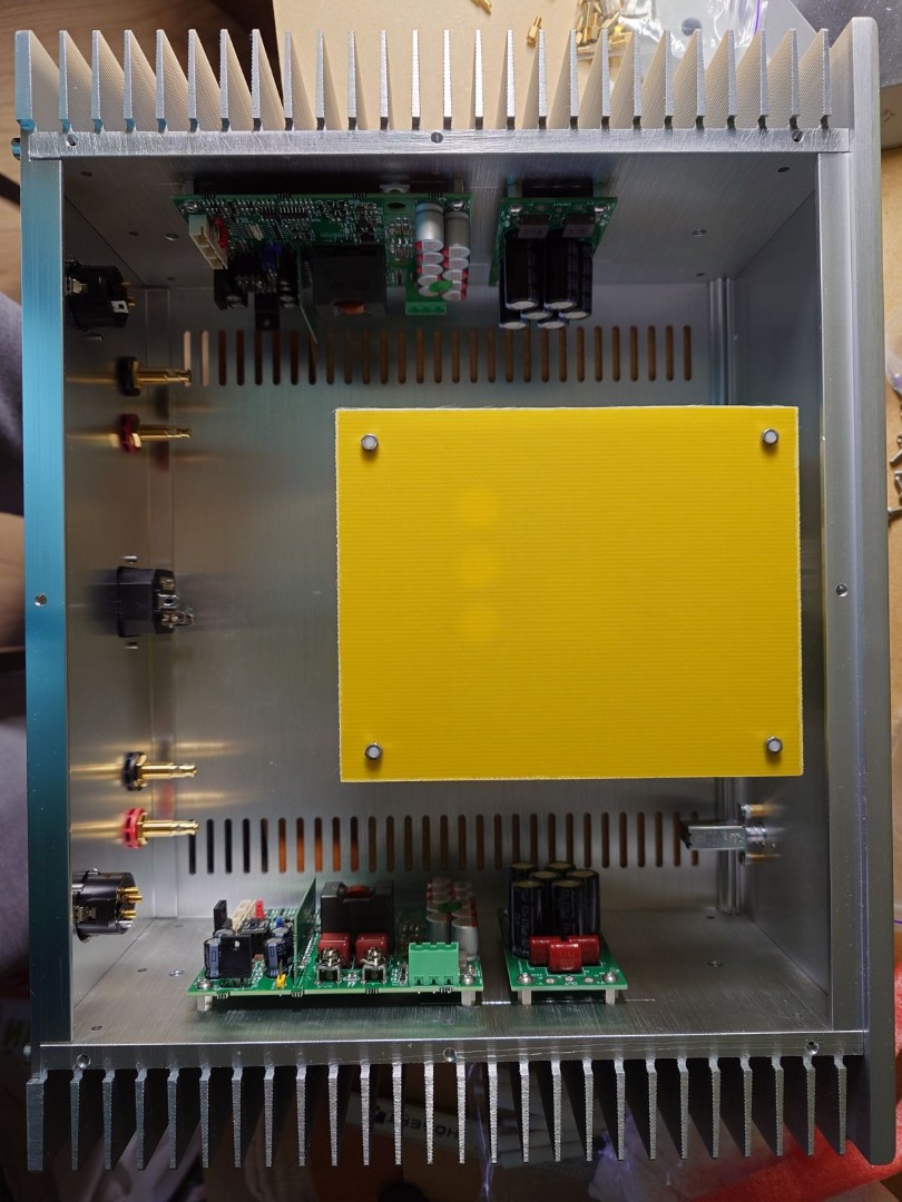

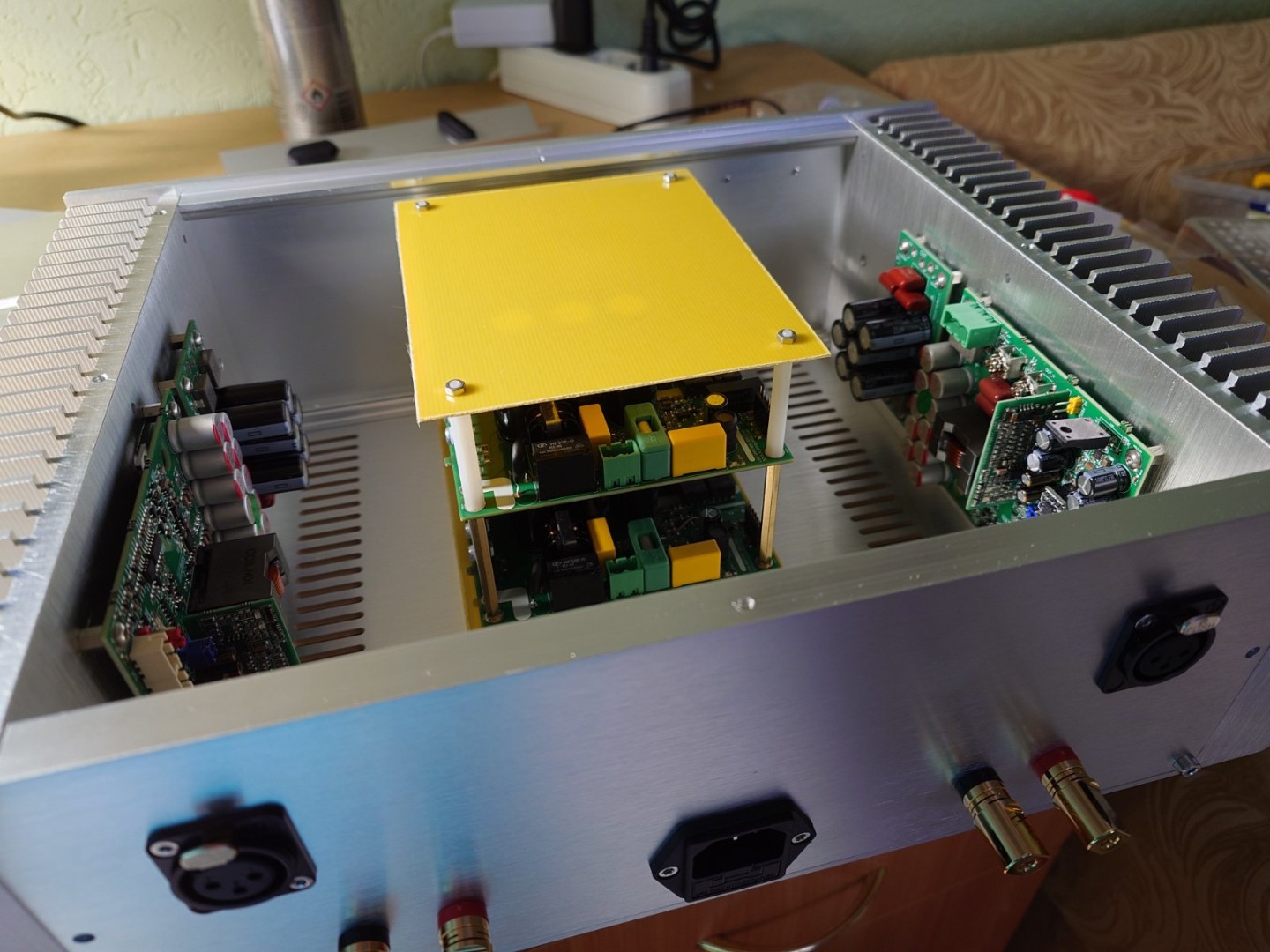

В процессе Purifi 3.13 + 2 х 900 SMPS + 2 х CAP-буфера (все от Юрия sous), вариант мощника в двойном моно и без крутилок, вход XLR:
alexh
Сообщения: 24
Стаж: 2 года 5 месяцев
Репутация: 16
Откуда: Оттуда
Аудио система: LuckFox USB -> Fiio BR15 R2R -> PTERO_STEREO V1.03 (XLR) -> Vifatone i40
Сообщение alexh »
Красота! Зачем крыша над верхним БП?

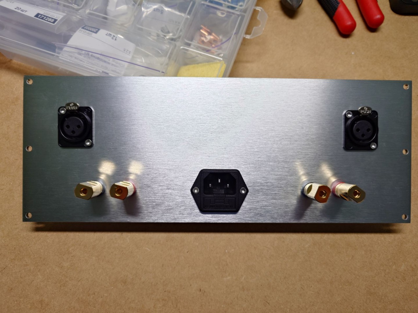

Еще можно линк на корпус?
alexh писал(а): 27 янв 2026, 21:06 Зачем крыша над верхним БП?
y-_qAiLKIrZRXaJ7jPnb_AswbdtYoNBDlb99mI_wQxT1nCKkWTpzPj3GTBYr35ynk08v2_XhW1lH5AGBTtS6Wa_o.jpg
а я тоже прилепил. Правда только на оголённые верхушки конденсаторов. Для электробезопасности. :P
alexh
Сообщения: 24
Репутация: 16
Откуда: Оттуда
Сообщение alexh »
ну тут больше как два экрана...
PnL
Сообщения: 16
Стаж: 8 месяцев
Аудио система: Digital
Сообщение PnL »
alexh писал(а): 27 янв 2026, 21:06 Красота! Зачем крыша над верхним БП?
Для безопасности больше, пока сборка-настройка, слишком близко верхняя крышка получилась.
Линк посмотрю - на Али они есть, даже с ручками для крутилки. Корпус по качеству понравился, кнопка разве что слабенькая, но я не планирую тянуть нагрузку первички через нее.

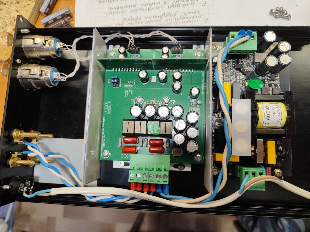

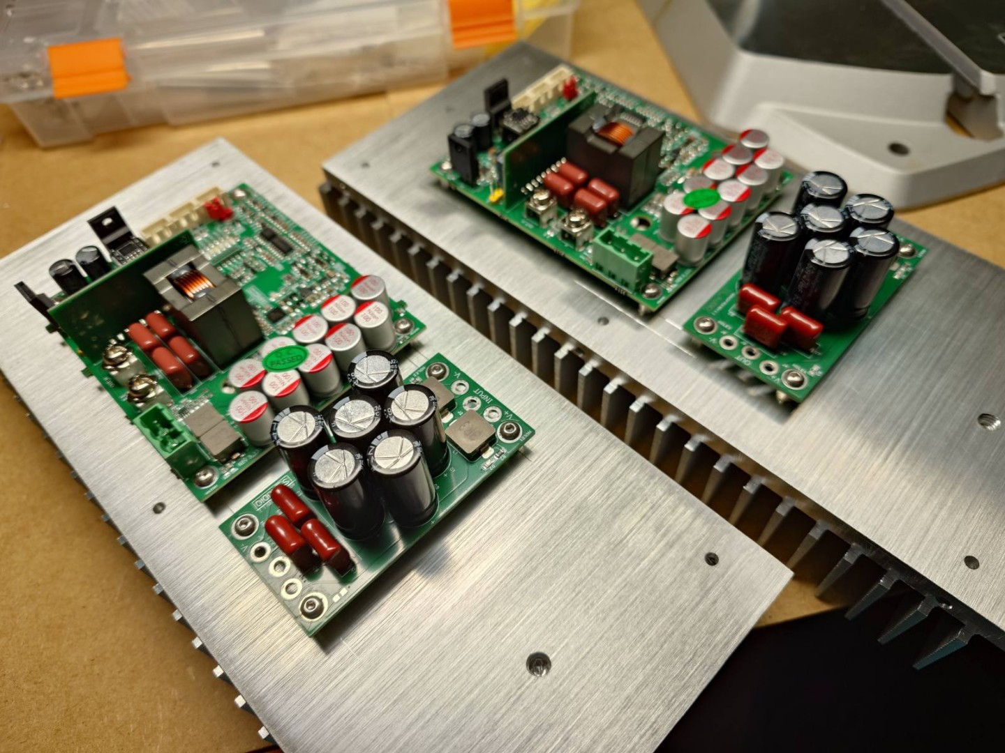

Всем привет. Также недавно заказал платки у Юрия. Собрал "на коленке", под платы пошел 3мм алюминий (объединил блок и ум на одной подложке), и в оргстекле. Все запустилось, хотя до сих пор не доделаны земли.
Сама система (акустика и т.п.) - достаточна специфичны (4 полосы + НЧ рупор), цап достаточно старый - Mytek 192dsd и т.п.
Итак, стояла задача - "познакомиться", и заменить при возможности старинного монстра в АВ, который прекрасно звучит, но потребляет более 200вт, что для меня достаточно "дорого".
Впечатления - звук динамичный, быстрый. Про "сложности" колонок (фильтры и т.п.) - усилитель "не слышал" :lol:
УМ сильно реагирует на качество "мелочей" - провода питания и т.п.
Живу с ним неделю (к сожалению долго слушать не получается, но "прогреть" уже удалось).
Еще раз благодарю Юрия за интересные штуки!
