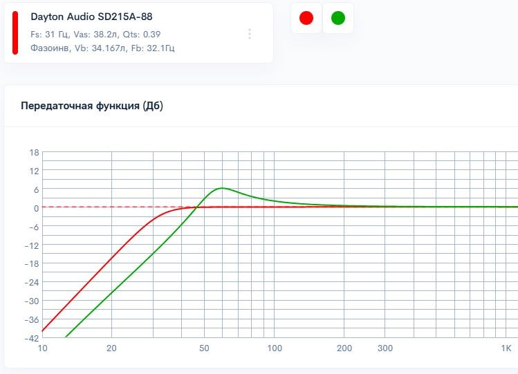

Изменяя длину порта (ящик 35л, 1шт Dayton Audio SD215A-88) можно добиться аудиофильской (красным) и «ударной» (зелёным) АЧХ. Нам же на ГВЗ и пр. пофиг, главное удар в грудь!

Update: правильно я понимаю, что для получения зелёного графика, нужно рассчитать настройку порта на ~60гц?

53Гц. Ровная АЧХ 32Гц.

Перестройка ФИ на 53Гц, совсем уж высокого ГВЗ не даёт (16мс), но для выпячивния нужной полосы подходит. Настройка ФИ на 32Гц (линейная АЧХ) даёт те же 16мс, но на частоте чуть более низкой. Недостаток только в том, что ниже 45Гц имеем значительный спад звукового давления. Но это не те частоты которые бьют в грудь.

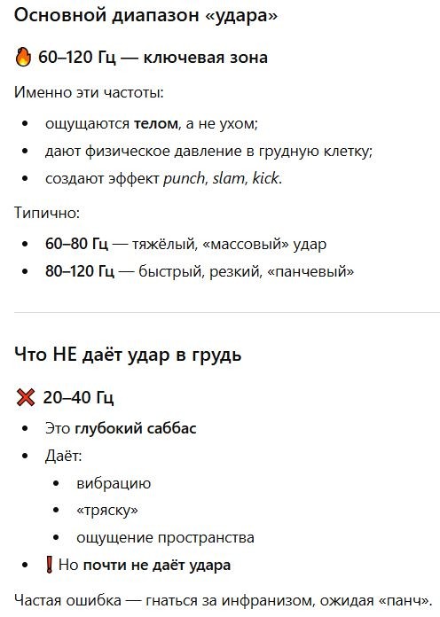

Напомните, а какой диапазон отвечает за удар в грудь?
Сообщения: 2438

Сообщения: 221
Репутация: 48
Откуда: Минск
Re: 4-х полосная DIY АС. Нужен совет
Сообщение mtz_fish »
Примерно так и я думал.
Только наверное чуть повыше думал типа 150-200гц.

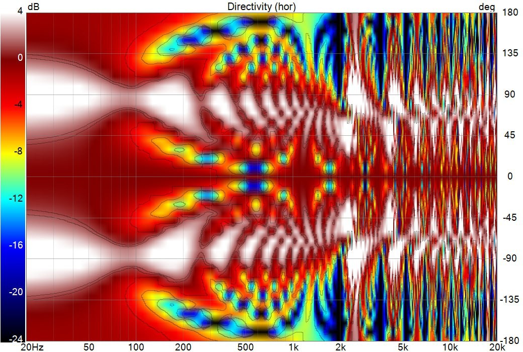

Я себе планирую 4х полоску с мономидбасовым кластером.
Сим обещает следующее.
Ну и если мидбас организовать классическим способом.

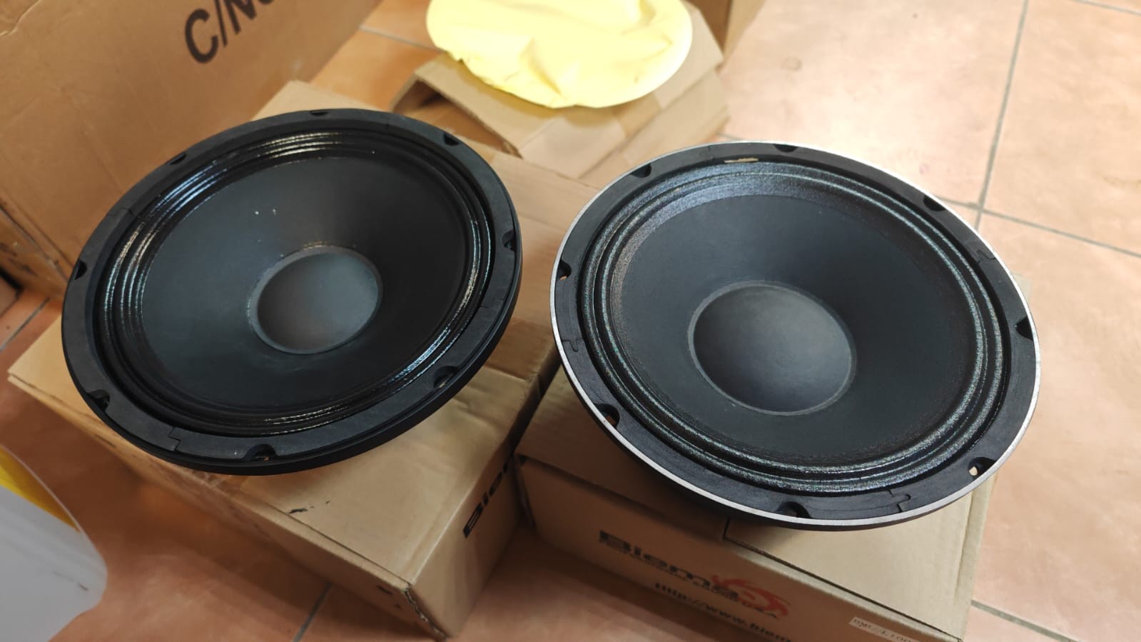

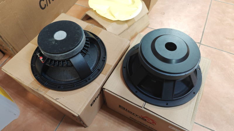

Случайно навели на biema L1001, как по мне они клон файталов 10пр410.
На картинке справа.
