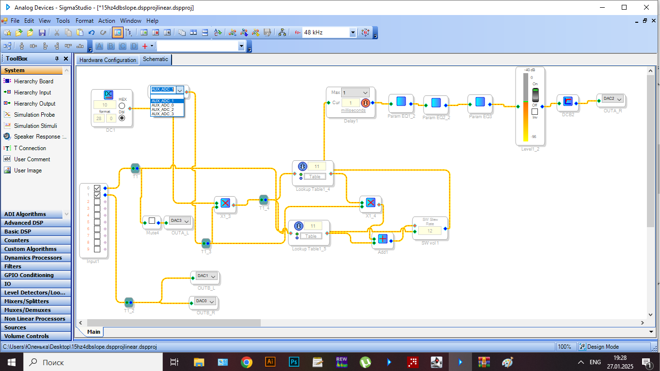

У меня вопрос,аудио подается на ADC1 и выводится на DAC2
,но в самом проекте почему-то звук идет через вход 0,а не 1 как по идее должно быть.
У меня вопрос,там в проекте сверху,какой AUX_ADC от нуля до трех нужно выбрать,чтобы правильно всё работало?
Сообщения: 1557
Репутация: 491
Re: Wondom Adau1701 мощный цифровой DSP процессор 2x4
audiomaniac3 писал(а): 27 янв 2025, 19:40 У меня вопрос,аудио подается на ADC1 и выводится на DAC2
AUX_ADC это всего лишь вход потенциометров с помощью которых регулируют уровень, в данном случае он ни каким боком не влияет на вашу проблему.
Почему вы имеете эту проблему, я не знаю.

uriy писал(а): 27 янв 2025, 20:42 AUX_ADC это всего лишь вход потенциометров
Хорошо,тогда какой модуль вместо aux_adc нужно поставить?

audiomaniac3 писал(а): 27 янв 2025, 20:58
Что бы что? Я так понимаю ваш вопрос в том что у вас сигнал идёт с АЦП0 когда вы подали его на АЦП1.
