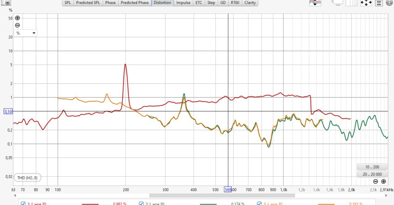

Желтым и зеленым кни фсн на 90дб в 1м.
Искаженный пик, скорее всего это из-за напечатанной проставки на 3д принтере для корпуса.
