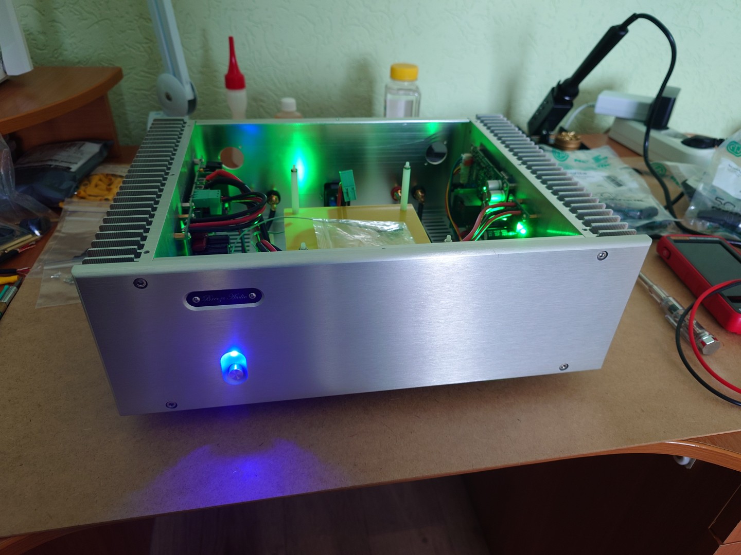

Мои работы еще продолжаются, но уже скоро.

PnL писал(а): Вчера, 20:25 Мои работы еще продолжаются, но уже скоро.
Светодиод не ярковат?

drmodd писал(а): Вчера, 20:59
Не должен, учитывая, что будет стоять внизу. Будет понятно, когда станет на свое место. Тоже не люблю слишком яркие.
