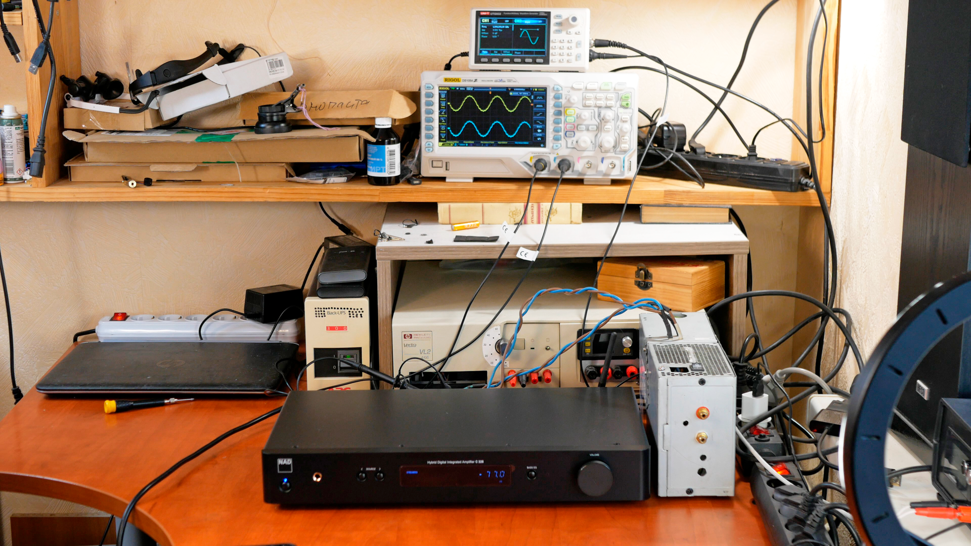

Купил этот усилитель из интереса, хотел понять, насколько он хуже или лучше китайских усилителей, которые стоят значительно дешевле. Протестируем, сравним внешний вид, удобство использования, характеристики и, конечно же, заглянем внутрь.
Цена получилась $600

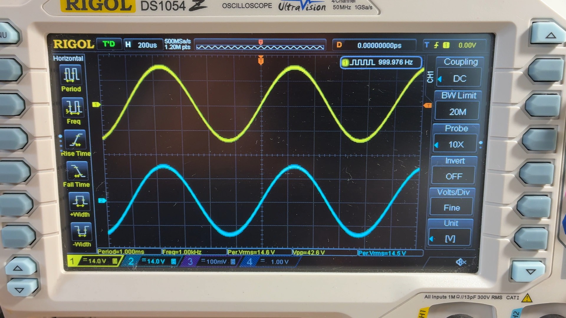

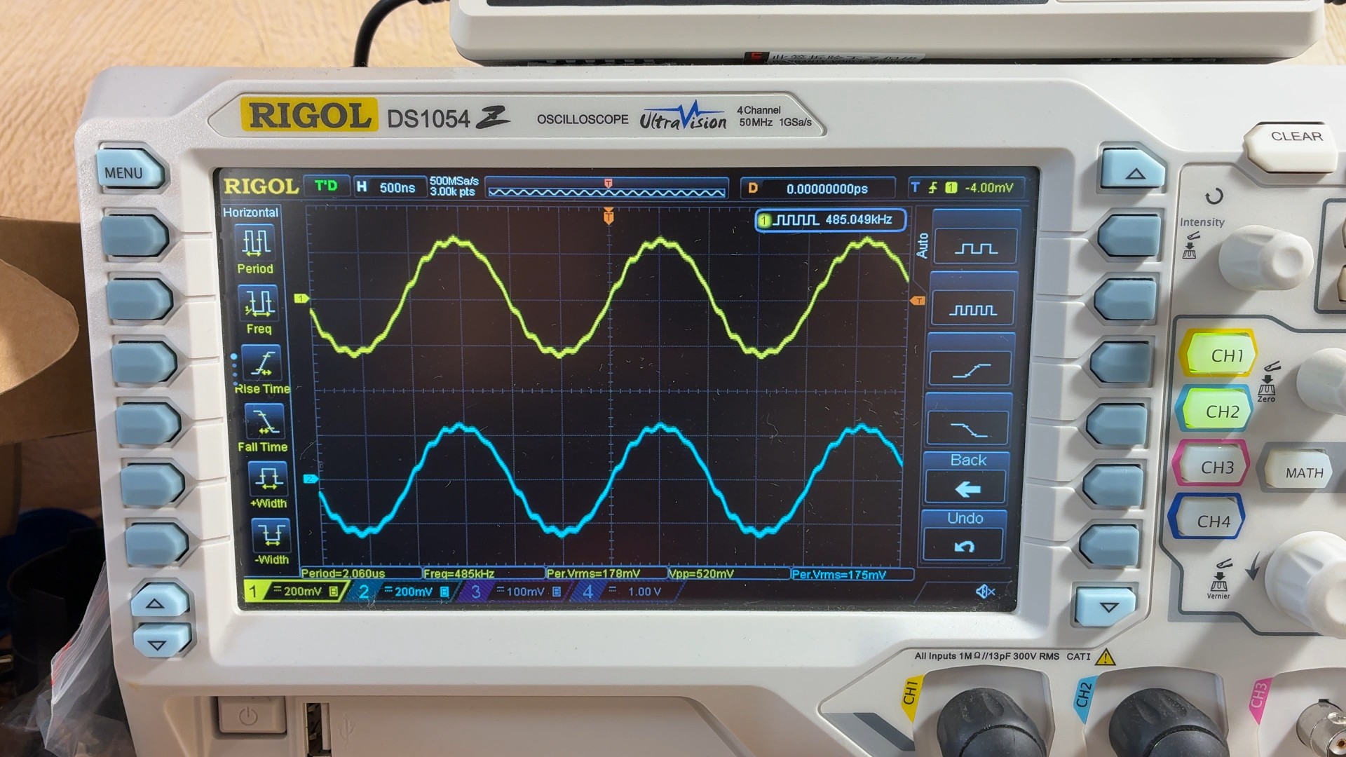

Несущая частота NAD C328
Сообщения: 4227
Стаж: 14 лет 4 месяца
Репутация: 2807
Re: Усилитель NAD C328 (D класс 2х50 Вт)

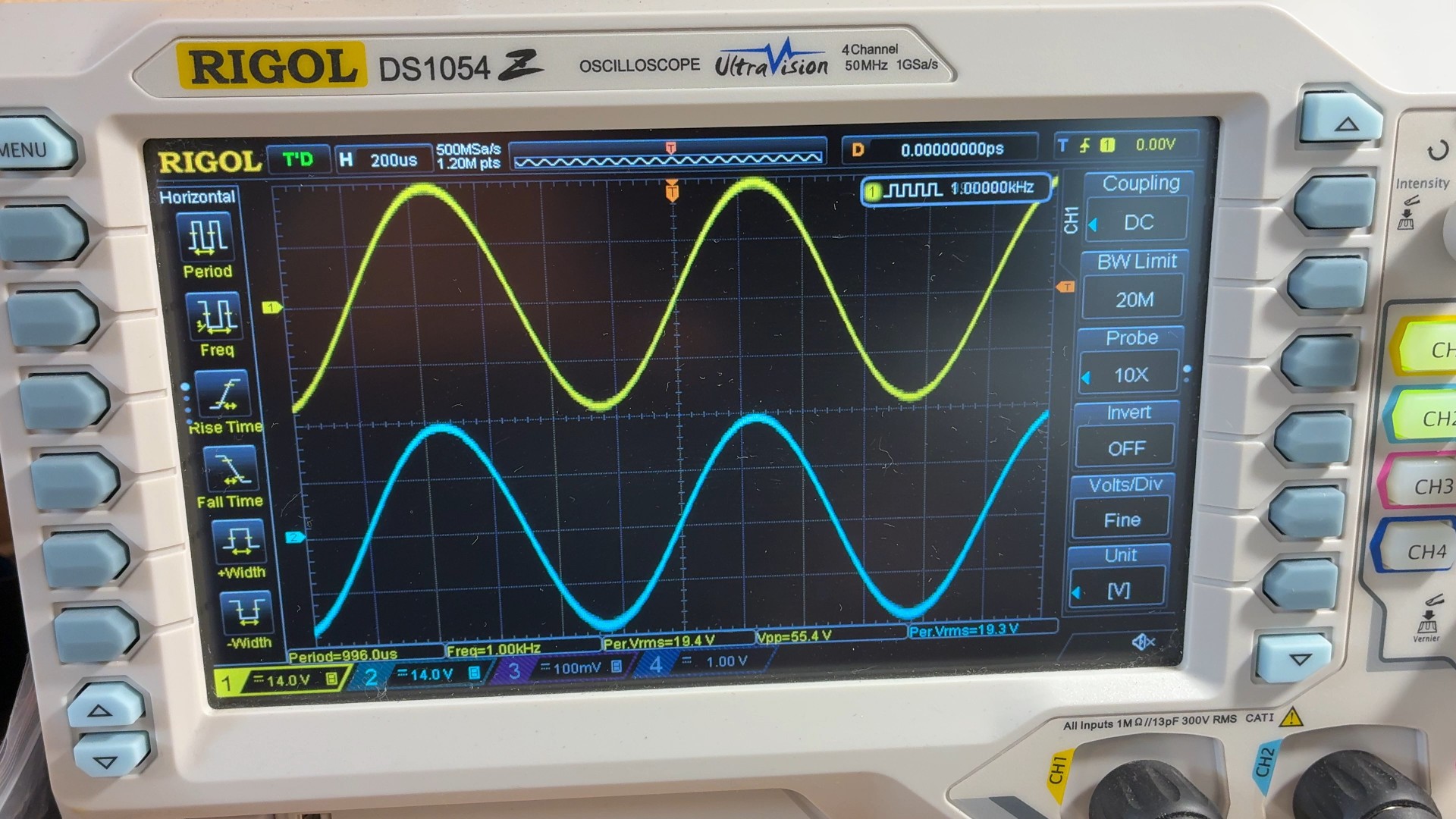

Выходная мощность NAD C328
Нагрузка 4 ОМ - 52 Вт
Нагрузка 8 ОМ - 46 Вт

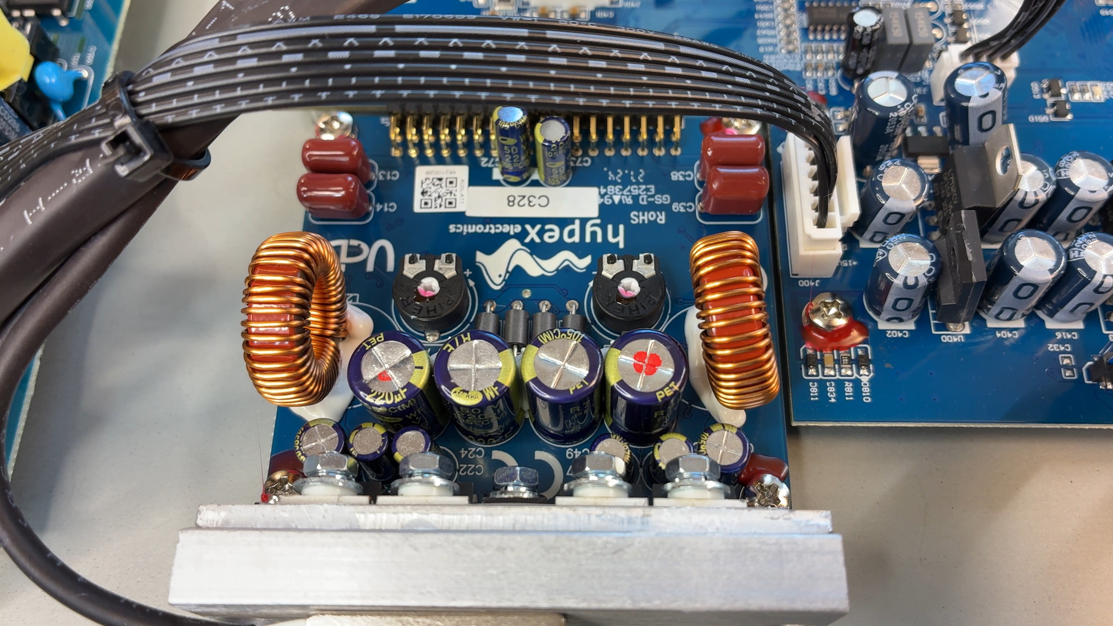

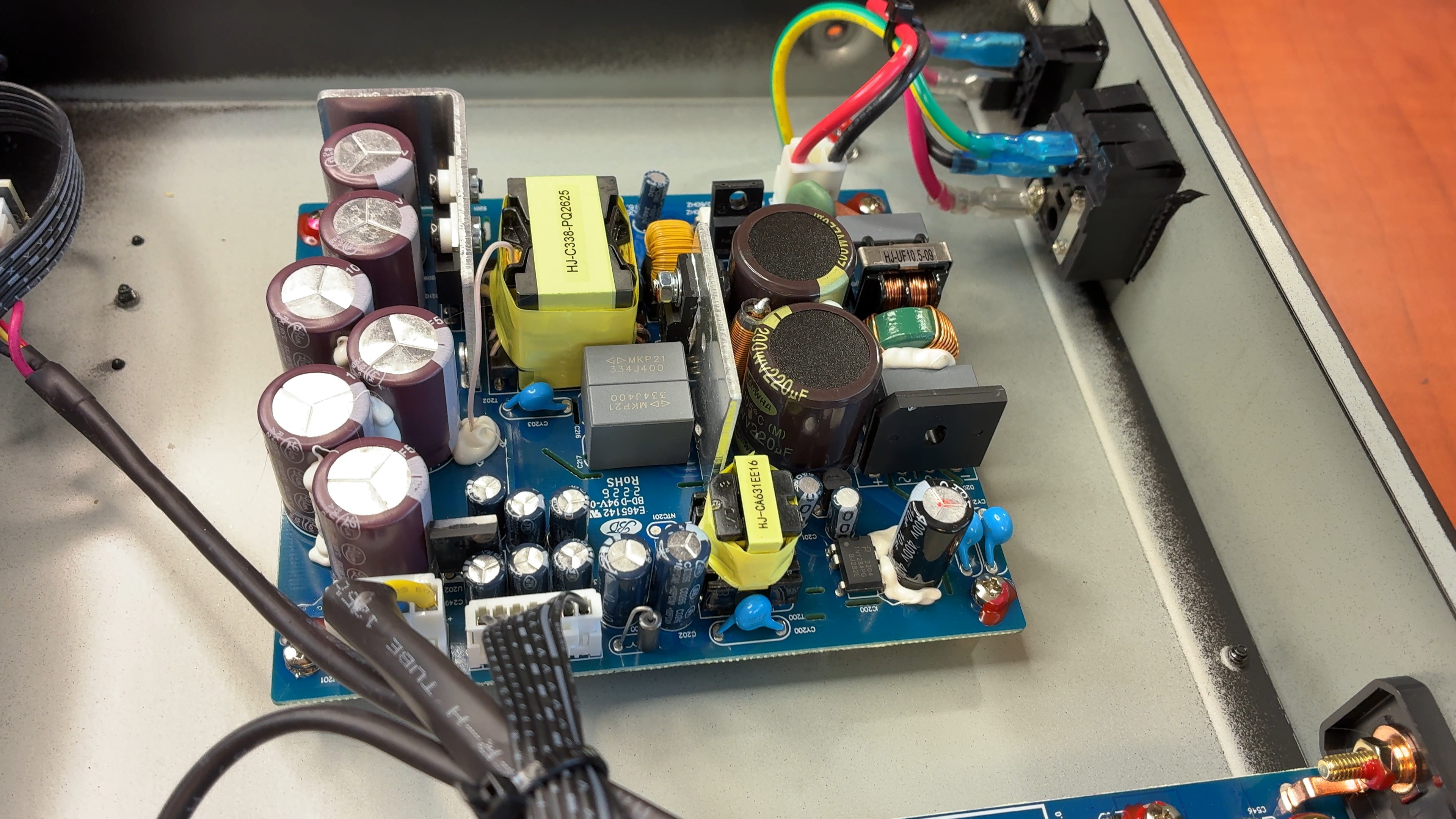

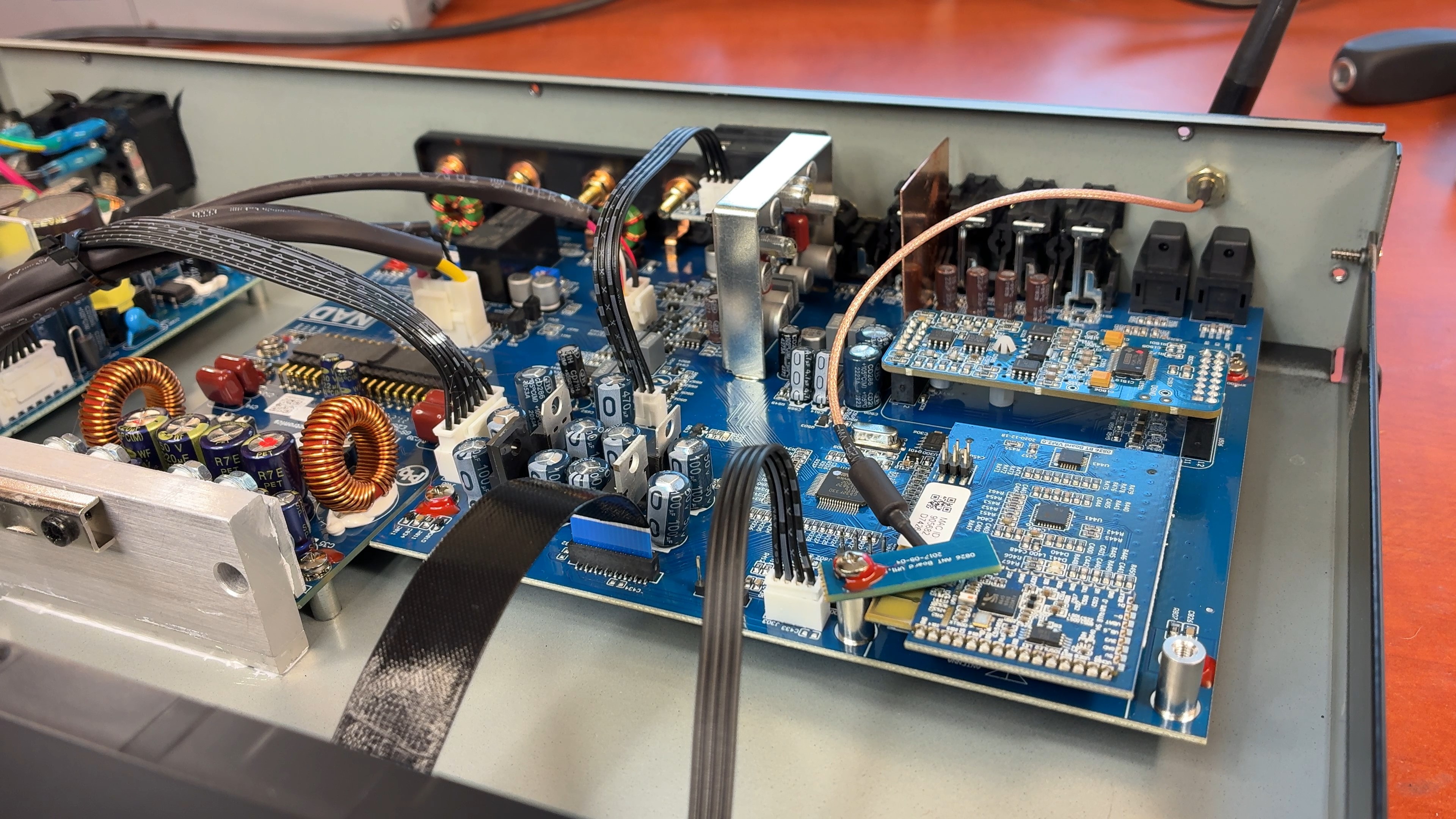

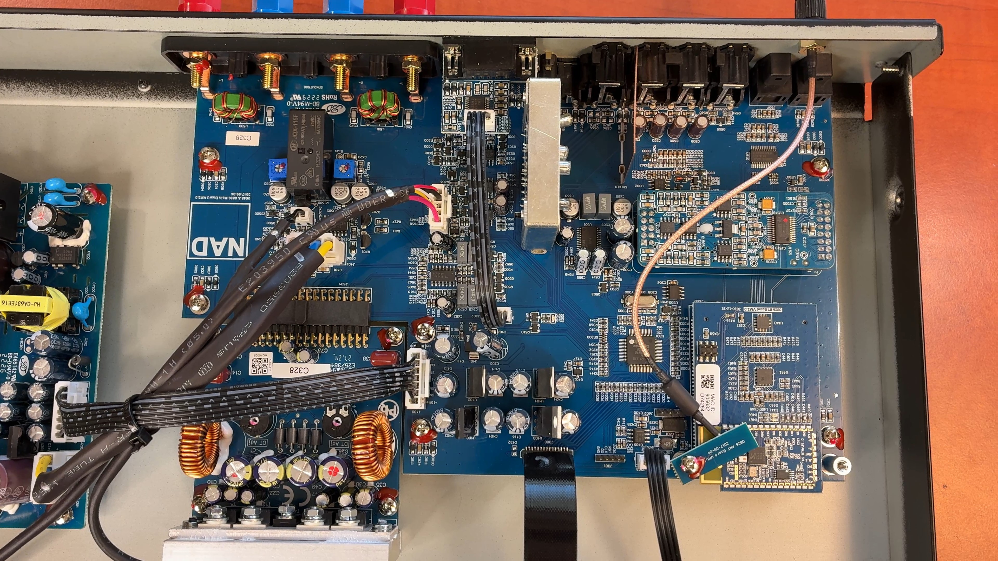

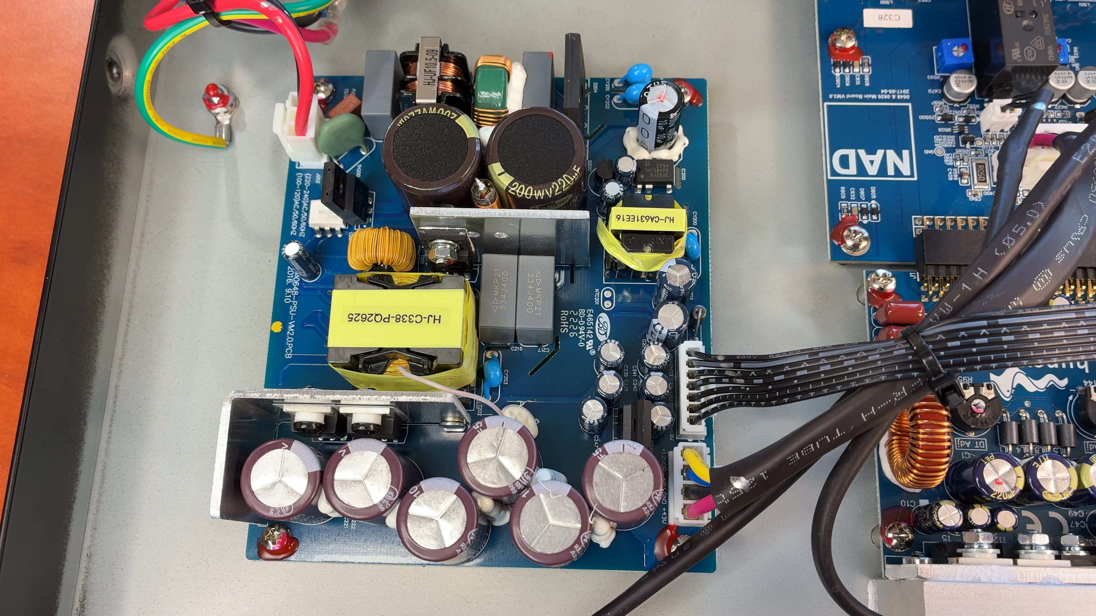

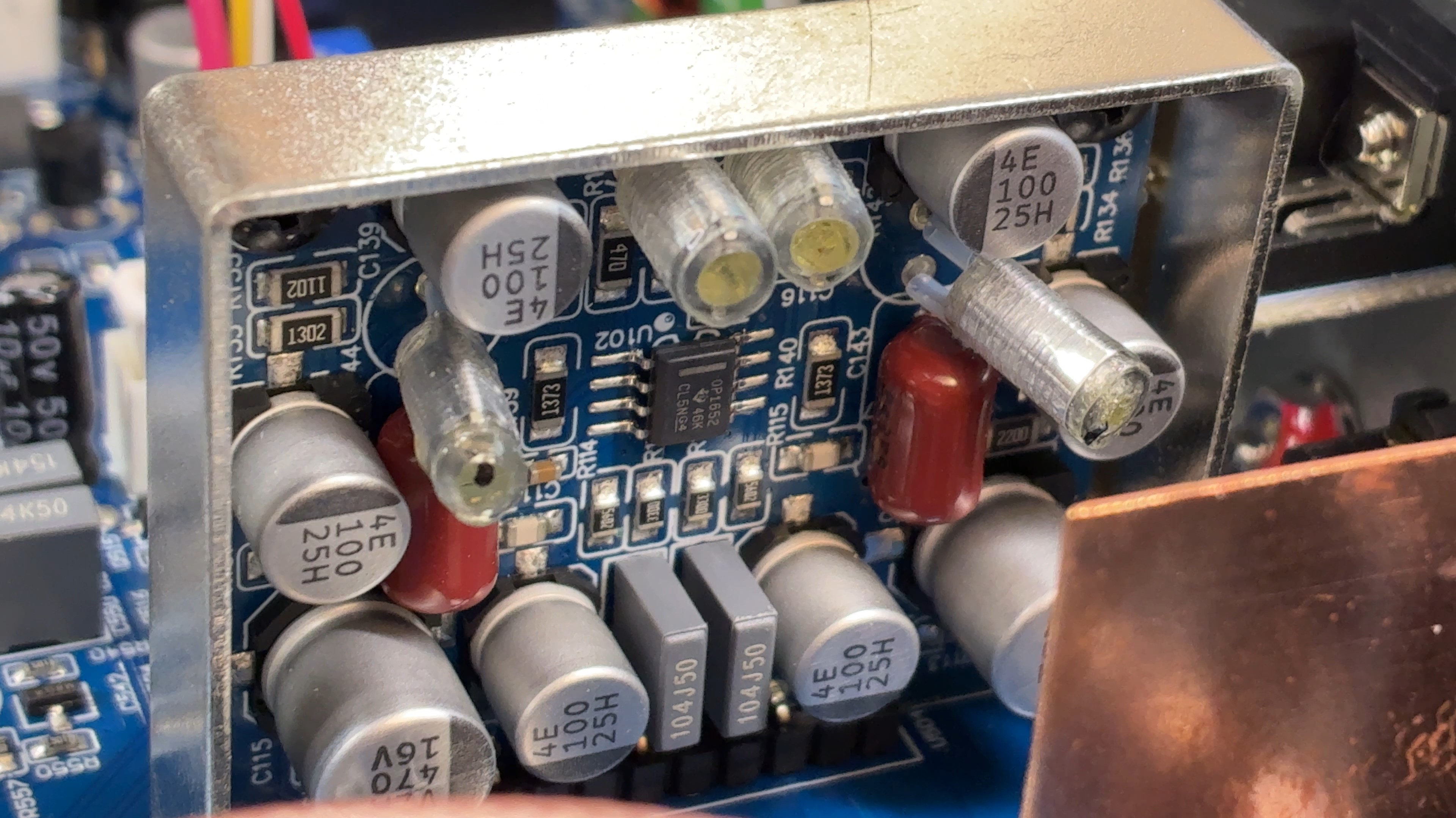

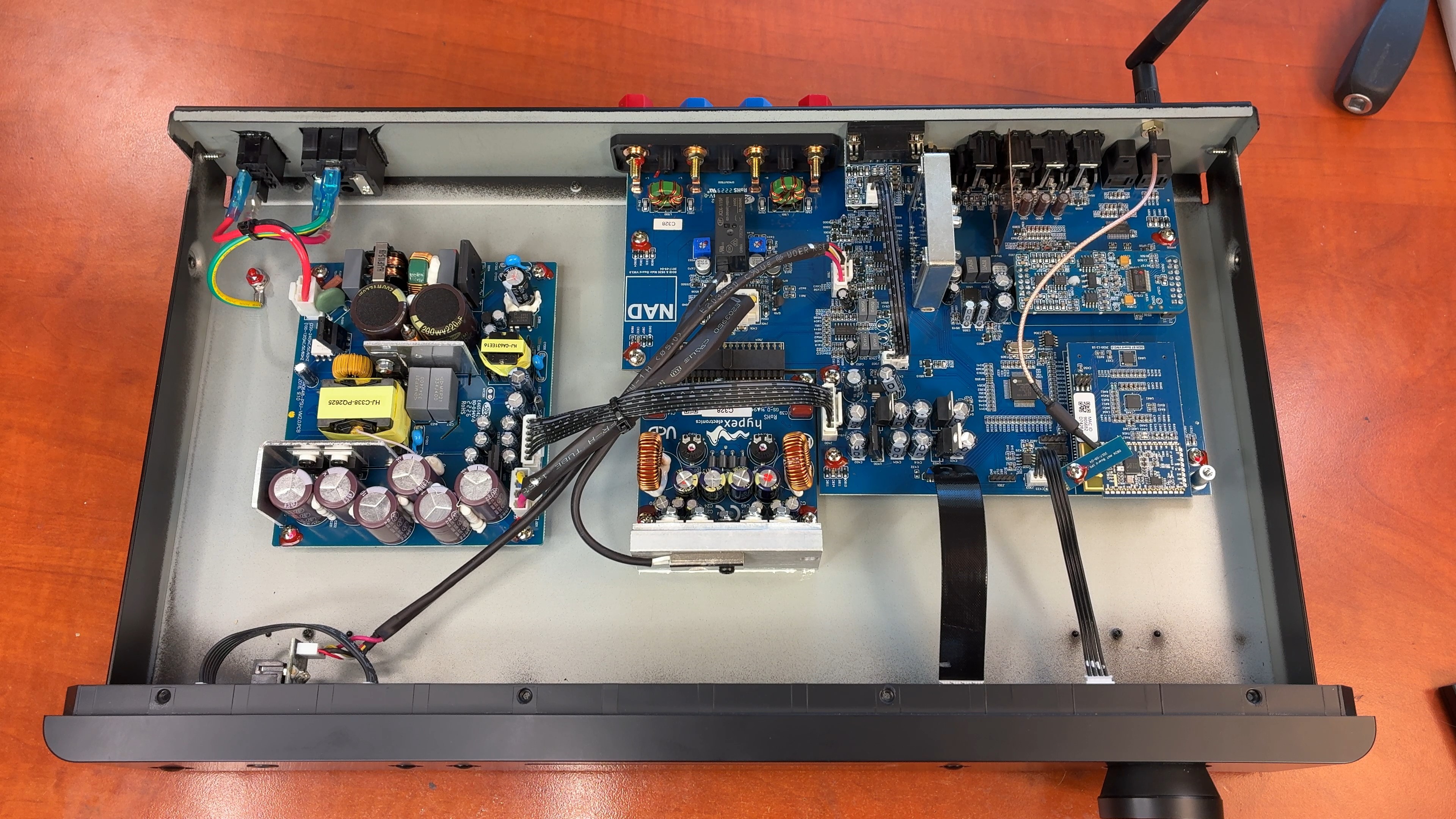

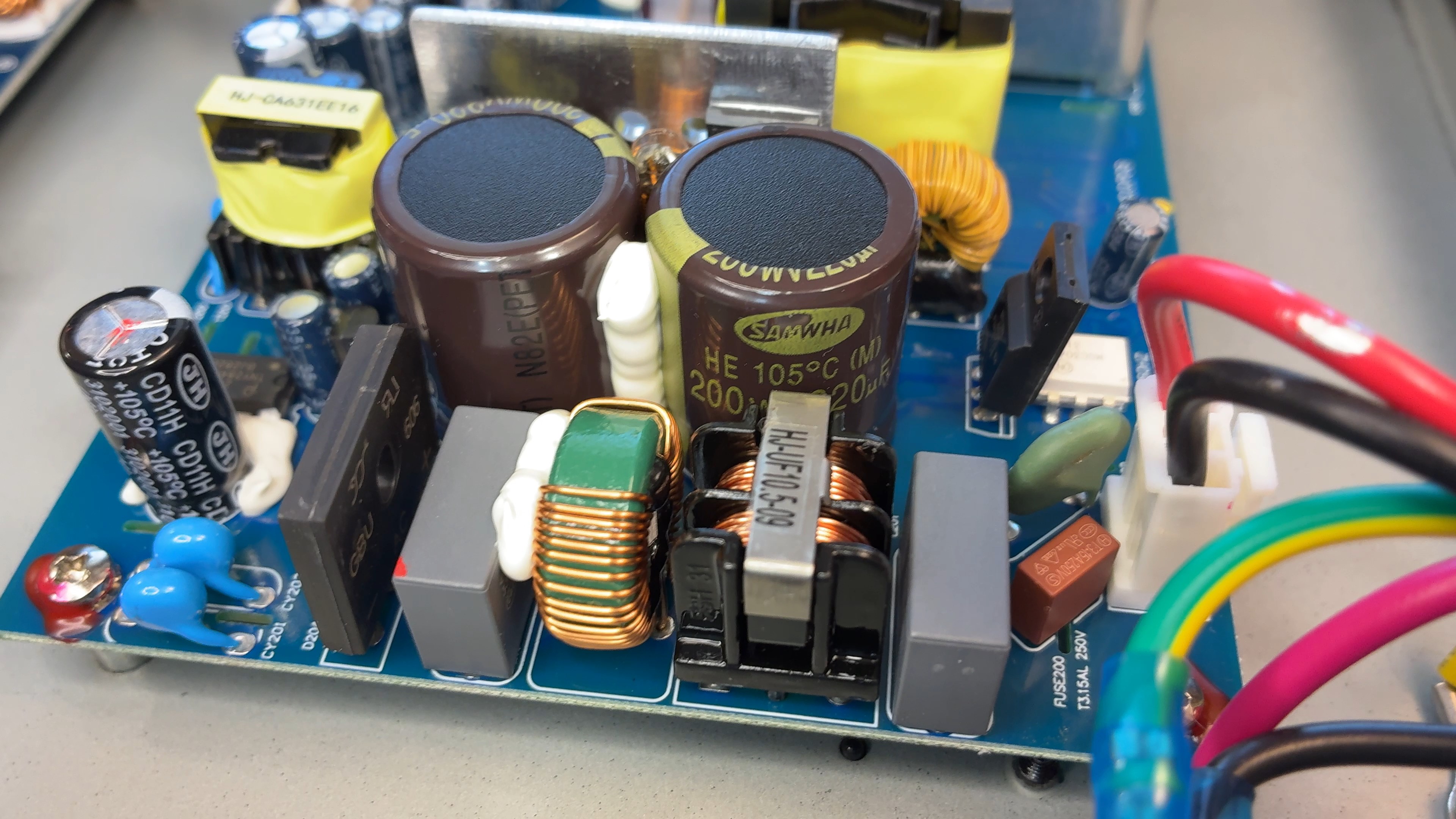

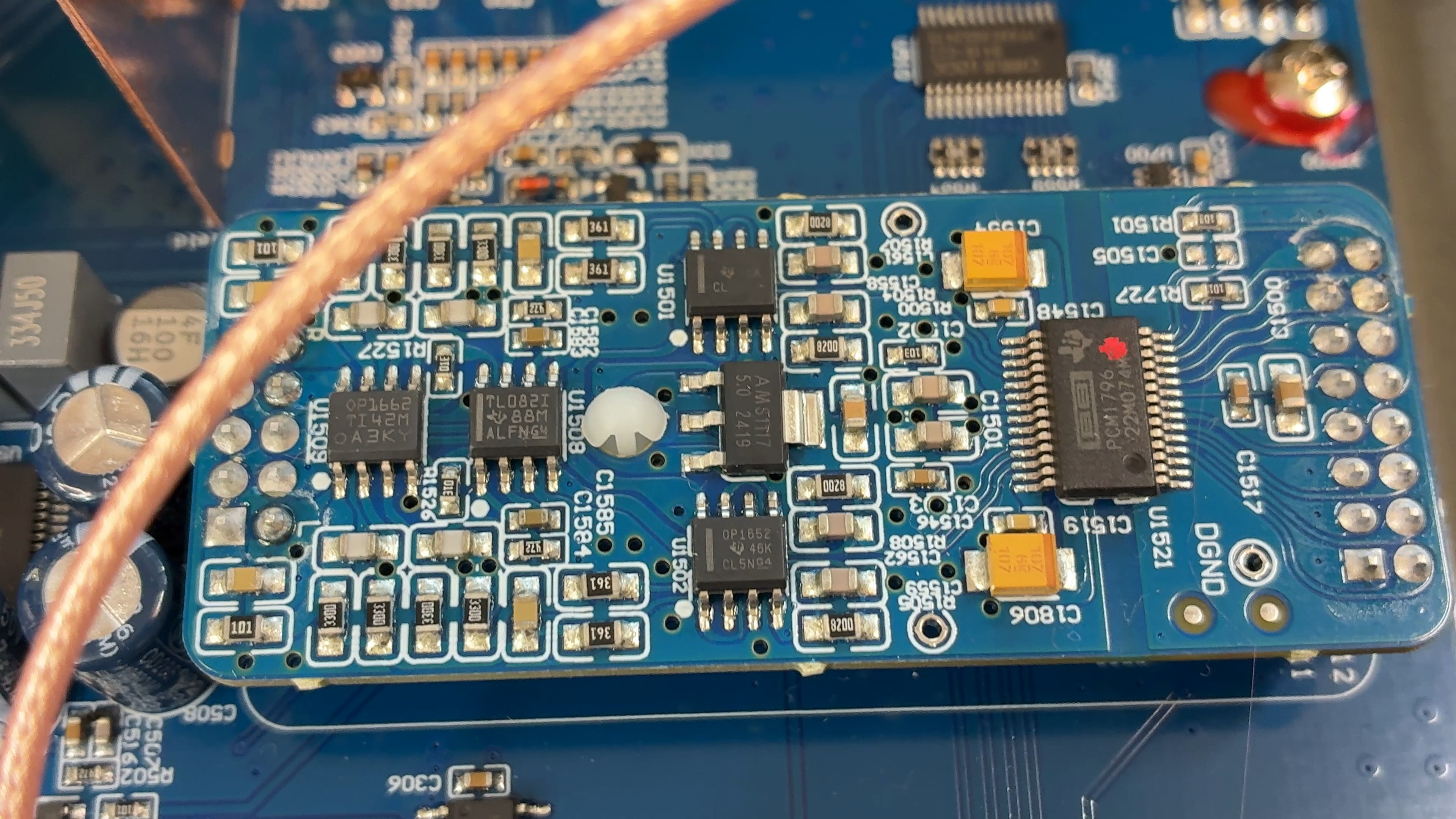

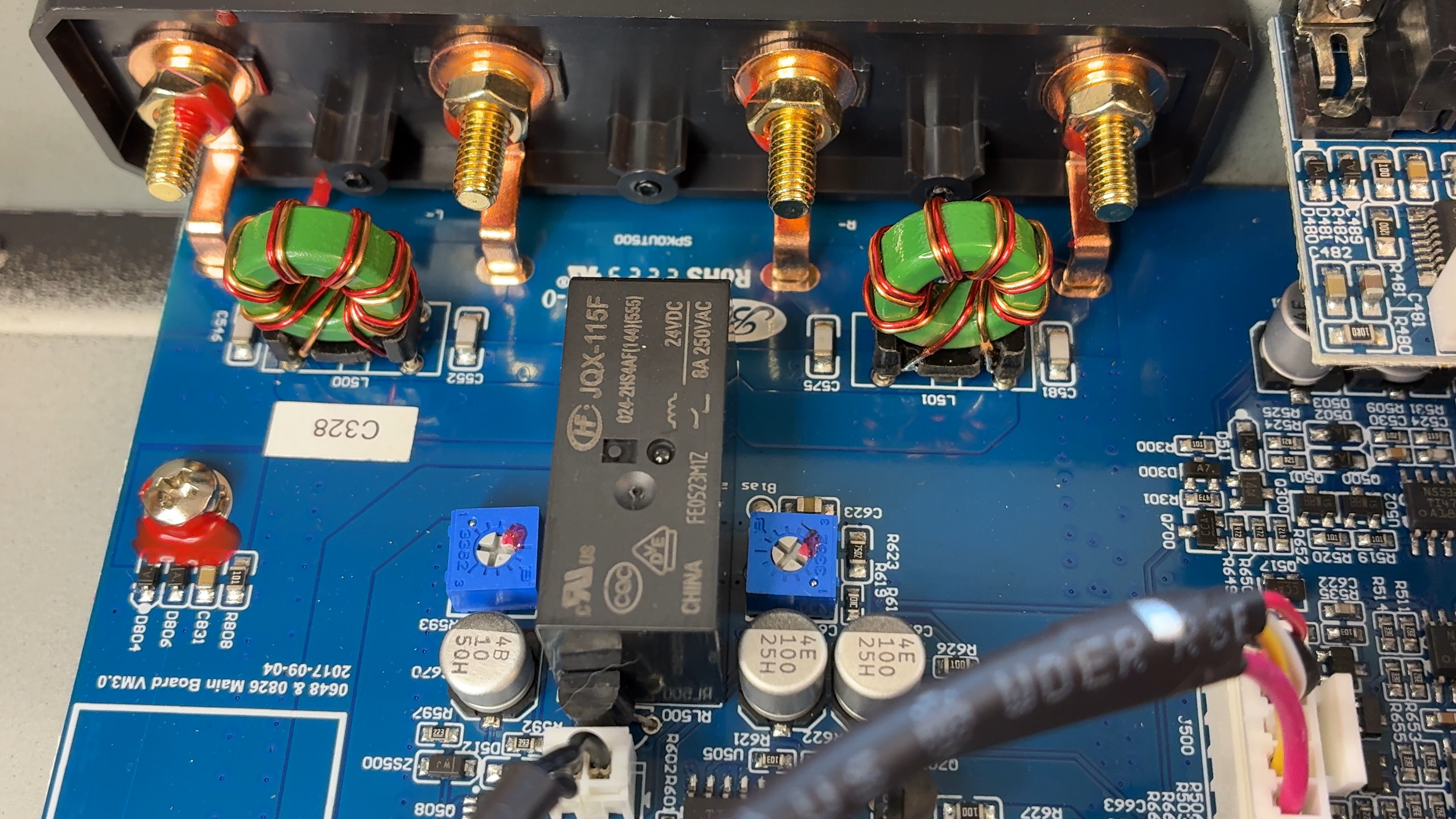

Смотрим, что у нас внутри NAD C328

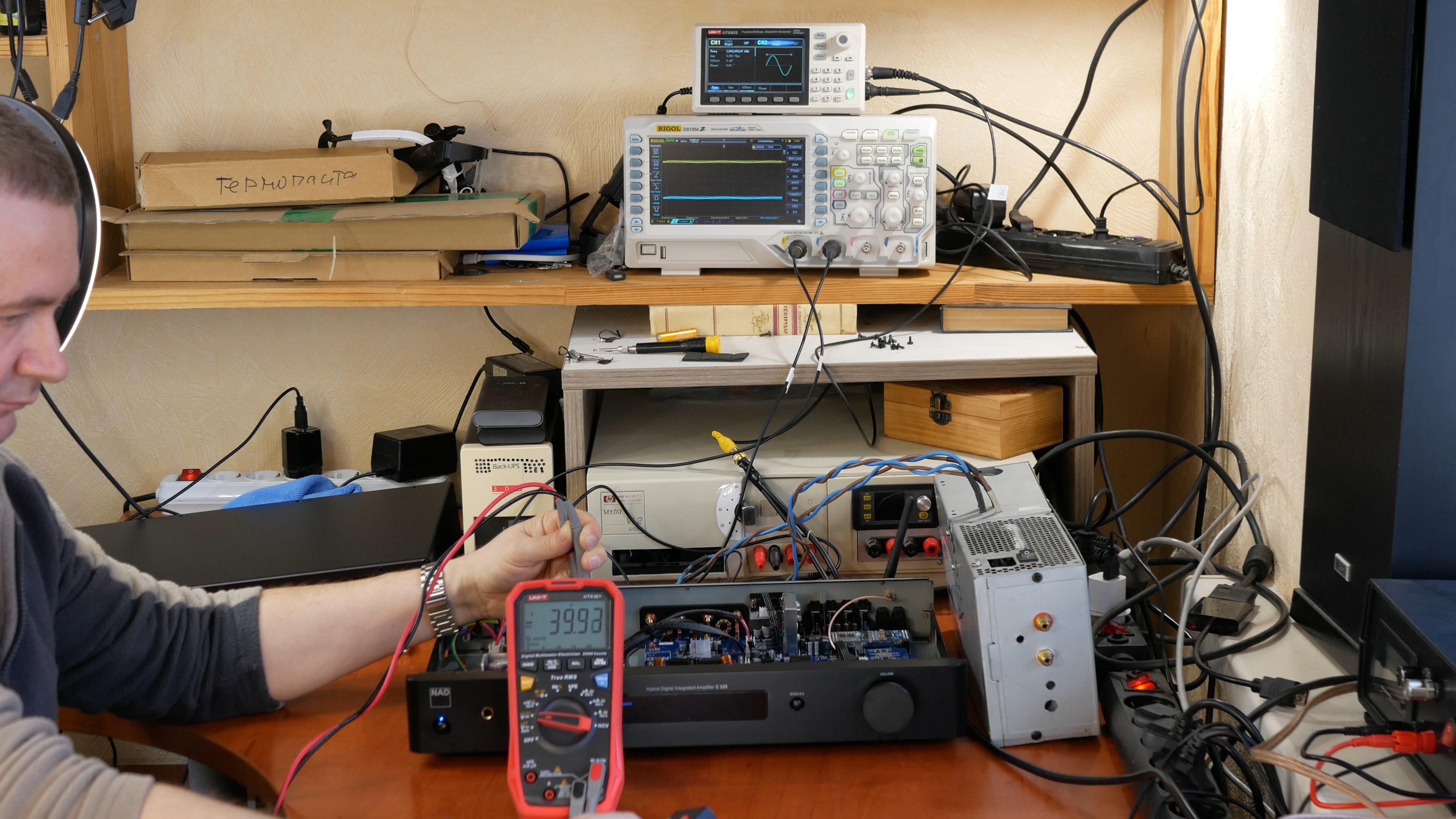

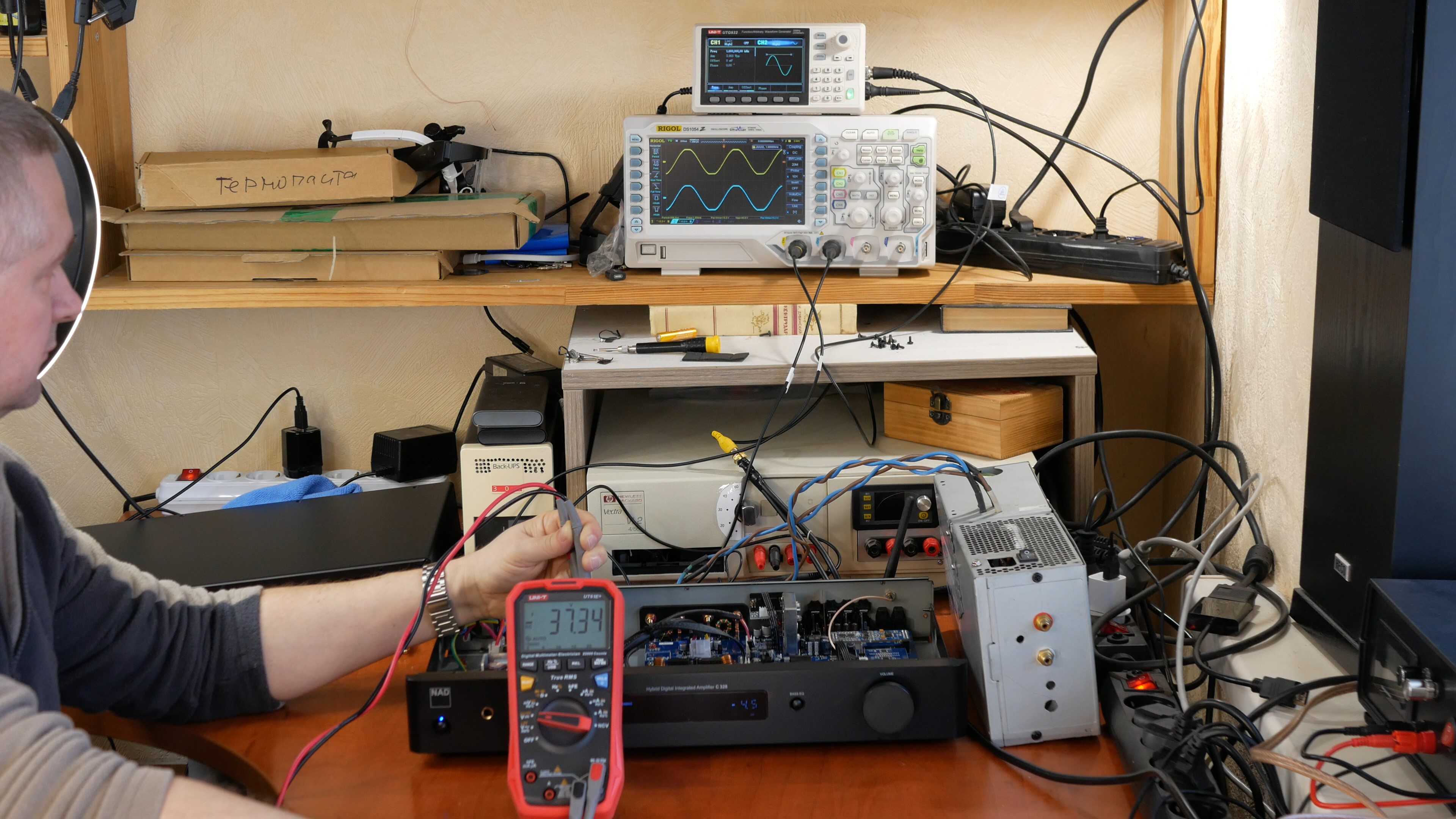

Замерял насколько проседает напряжение при максимальной выходной мощности.
Сообщения: 1555
Репутация: 490
Alex писал(а): 08 мар 2026, 16:54 Замерял насколько проседает напряжение при максимальной выходной мощности.
Вы мультиметр на переменку переключите. Куда интереснее знать уровень пульсаций при максимальной мощности.
Сообщения: 1454
Репутация: 1267
Блок питания тоже с синхронным двунаправленным выпрямителем

Хочу обратить внимание на параметры обычного ucd.
Бруно вытянул из него реально все, что он может, параметры вышли на уровне симуляции. Мое почтение...
Хотя один неочевидный приёмчик виден. При 40в мощность на выходе должна быть 200вт на 4 ом. Но применяется лимитер до усилителя мощности.
