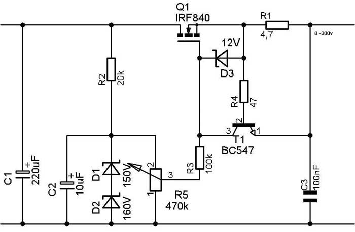

- Буду таки паяти стабілізатор типу такого -
може додасте функцію захисту по струму. корисна функція. і звернете увагу у вашого транзистора R DS(on) ( Ω ) V GS = 10 V 2.2 ома
